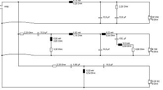

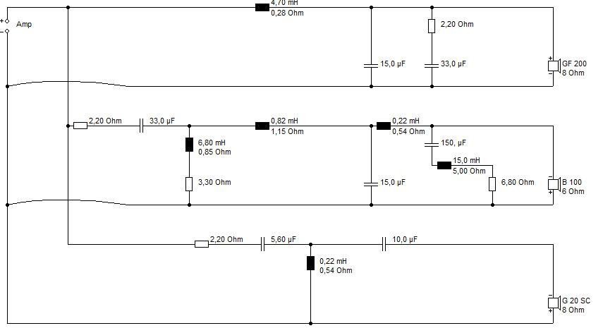

    Was ist aus diesem Entwurf heraus zu holen bzw. welche Änderungen machen diesen Lautsprecher wirklich besser?
    Neben einem HT G20SC las ich auch von MT B100 den man verwenden könnte und sogar ein Chassis das in Richtung Atlantis geht habe ich irgendwo in dem Zusammenhang mit der Alto gesehen.
    Vielleicht könnt ihr mir ja etwas unter die Arme greifen bei meiner Planung.

    Die Alto 3 mit B 100 und G 20 ist eine klare Empfehlung. Oder das Default-Projekt mit GF 200 statt 2 W 170.
    Default hat einen höheren Maximalpegel, Wirkungsgrad etwas geringer, aber Impedanz höher, also verstärkerfreundlicher.

                So wies aussieht braucht man bei Verwendung des W200S8 beim Default-Projekt nur den Widerstand im Tiefton von 2,2 auf 4,7Ohm ändern.
                Achtung der W200S steht über die Fasen an der Front über.

                    Die Alto3-G hab ich auch mal gebaut, dazu einen Center, der mit Boxsim simuliert und gebaut wurde. Die Alto-3-G fand ich schon beeindruckend. Nach ein paar Jahren kam dann das Upgrade mit dem B100, was sich wirklich gelohnt hat. Die Frequenzweiche ist auch relativ einfach aufgebaut.
                    Sauberer Klang mit knackigem Bass. Wenn man gute gebrauchte Teile bekommt, finde ich das P-L-Verhältnis fast unschlagbar.
                    Man kann einfach den Bauplan der Alto3G nehmen und muss nur den Ausschnitt vom W100s > B100 anpassen.
                    Ich hab mal die Boxsim Dateien angehängt, dazu noch den Center, falls mal ein Heimkino daraus werden soll. Als Rear-LS würde sich z.B. die Aria-B100 anbieten.

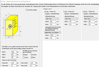

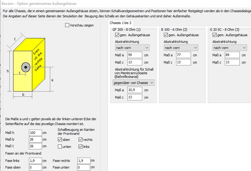

                      Nabend miteinander. Ich habe mir heute Boxsim angeschaut und... Ich glaube das wird noch dauern bis ich da durchblicke. Ich habe diese Default gesehen aber konnte da noch nicht viel mit anfangen. Kann ich mir zu den Diagrammen auch die Box anschauen?
                      Gruß Daniel

                        Du kannst in Boxsim das Projekt Boxsim laden und dann alle Parameter sehen. Hab dir vorhin mal meinen Umbau gepostet.
                        Datei > Projekt laden > dann das gewünschte Projekt auswählen.
                        Das Projekt "Default" ist ein Projekt, das immer geladen wird.

                              • 28816
Ansichten: 149
Größe: 45,5 KB
ID: 733289 Ach, da gibt es schlimmeres.
                              Was brauchst du denn? Weiche, Gehäuse?
                              Anleitung:
                              https://www.hifi-selbstbau.de/index....d=36&Itemid=66
                              Klicke auf die Grafik für eine vergrößerte Ansicht  Name: default1.jpg Ansichten: 0 Größe: 96,3 KB ID: 733288
