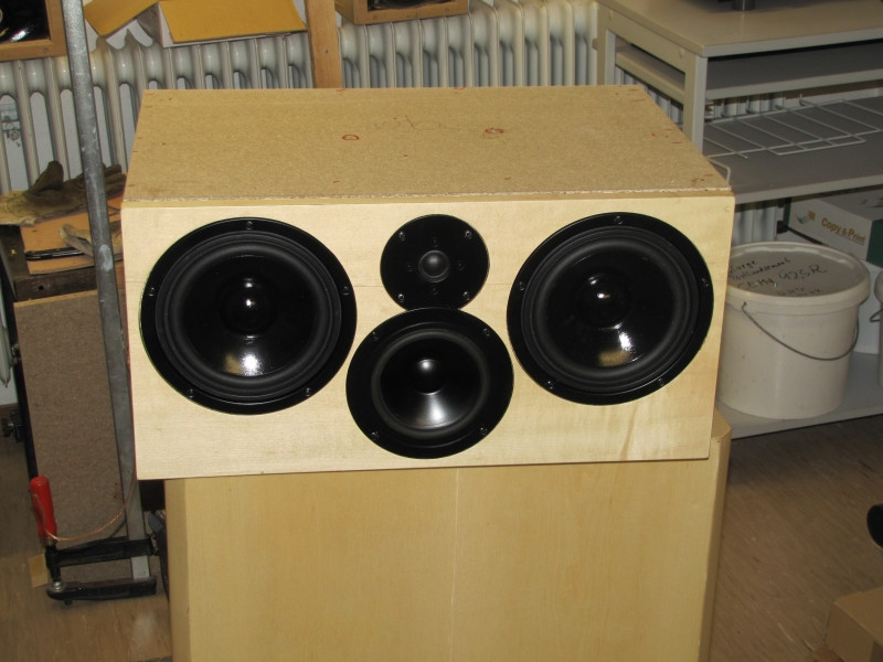

          Ein Brüderchen für den Sonja Center. Der hat den Al 130 (schwarz) und ist immer noch prima im Klang. Aber der Frequenzgang des Brüderchens ist schöner. Der B 100 passt da besser, akustisch und optisch.
          Klicke auf die Grafik für eine vergrößerte Ansicht  Name: 7.jpg Ansichten: 0 Größe: 109,2 KB ID: 723141

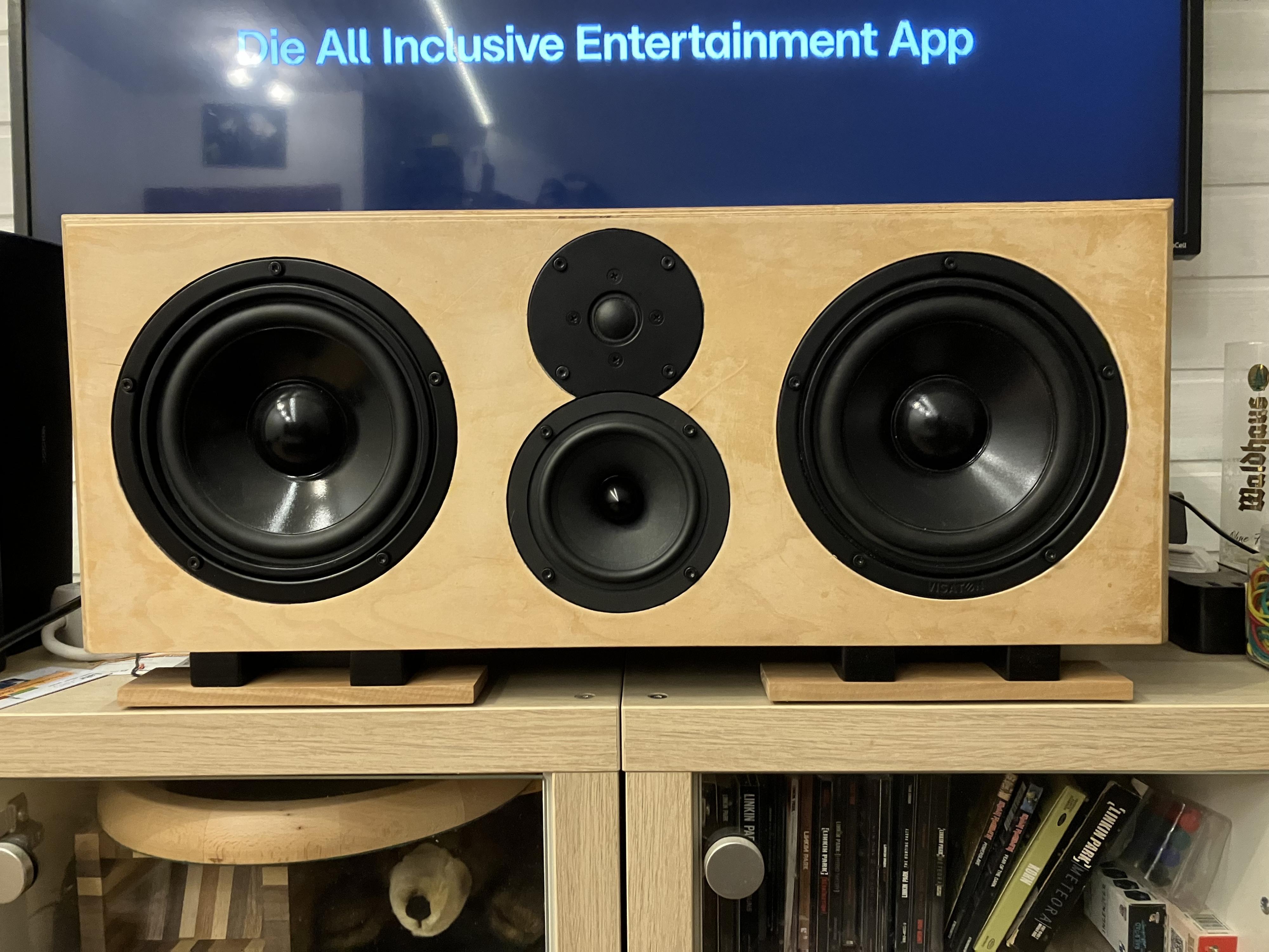

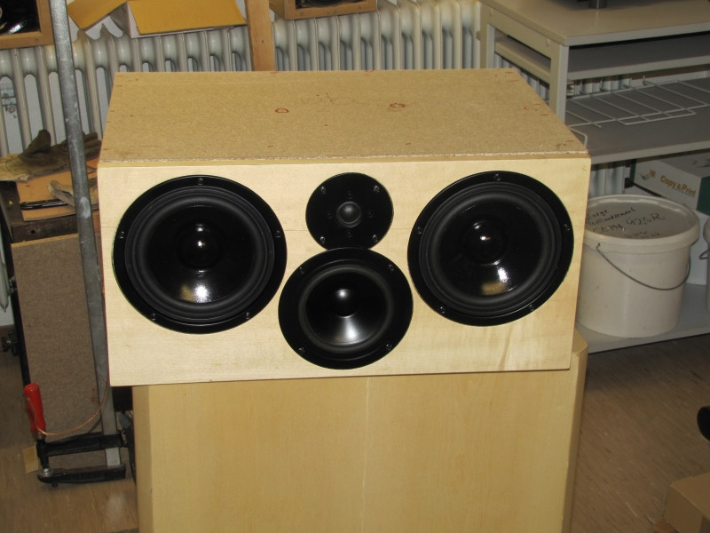

              Hier ein Bild vom Center. Die beiden BR-Kanäle, sind als Füße umgesetzt. Ich hab einen Schlitz mit dem Querschnitt des Kanals in den Boden gesägt und dann ein U mit den Leisten von unten dran geschraubt. Den BR-Kanal, hab ich mit Boxsim ausgelegt.
              Bilder von den Main, gibt es leider keine, da sich Diese noch (seit 3 Jahren^^) im Rohbau befinden ^^ Dieses Jahr wird's wohl nichts mehr, da ich alles Draußen machen muss.
              Klicke auf die Grafik für eine vergrößerte Ansicht  Name: IMG_2781.JPG Ansichten: 0 Größe: 1,05 MB ID: 724110
