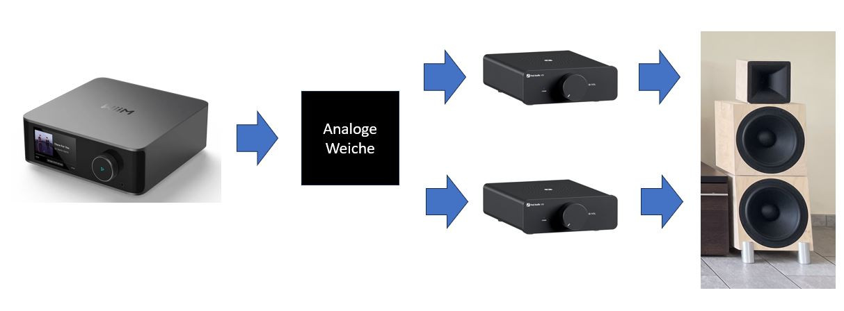

    Moin zusammen,
    wenn ich diesen Winter Zeit finde,, dann habe ich mich hiervon inspirieren lassen:
    2x AL200 + KE25 im WG220x150 als aktives 2,5-Wege System mit der Optin auf passiv, wobei sich das bei den so durch die Decke gegangenen Bauteilkosten wohl nicht rechnet.

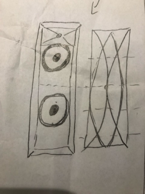

    Auch ich bin gerade gedanklich an einem großen Zweieinhalbweger, lediglich eine Schippe größer:
Ansichten: 466
Größe: 54,4 KB
    es ist zwar ein Horntreiber DR45N mit dem HT21 angedacht, mit Trennung 800 Hz. Aber im Grunde ist deine Box dieser hier sehr ähnlich. Ich möchte in naher Zukunft ein neues Gehäuse dafür machen und dann werde ich es hier vorstellen.
    ps. ich habe nach der ewigen Diskussion ob der AL200 Zweiwegetauglich ist, mir einen als Versuchsmuster bestellt und durchgemessen, GF200 und AL200 sind sehr vergleichbar gut. Und ich muss sagen, dass ich sehr überrascht war wie hoch und sauber der AL200 spielt. Es sind nach meinen Messungen Trennungen von 2 kHz umsetzbar. Also wird dein Vorhaben sehr gut funktionieren.
    Wie möchtest du die Weiche machen?

            hallo Christoph, ich verliebe mich gerade in deine Idee dieser Konzeptbox:

              Ich bleibe bei aktiven IIR Plateamps wie Hypex oder miniDSP + Endstufen.
                  Hehe, freut mich
                  Timo, Du könntest auch Deine HT-Kombi nehmen. Hast Du mehr Luft nach unten was die Trennfrequenz angeht. Ich habe hier auch noch ein Paar Limmer 258 was dem H21 sehr ähnlich ist und 18S ND1424BT liegen. Bei mir wäre es dann leider keine reine Visaton-Kombi mehr.
                      gerade die Kombination aus zwei AL200 mit 2,5er Weiche zusammen mit der KE25 im WG würde mich interessieren, ...
                      Ich habe mit dem Schreihals und den TIW300 allerbeste Erfahrungen mit dem Grund und Mitteltonverhalten der beiden TIW300 in der 2.5er Weiche. Ich bin überzeugt, dass dies auch mit den AL200 funktionieren sollte. Und dann noch eine Erfahrung, welche ich teilen wollte, auch die KE25 verkraftet tiefste Trennungen Richtung einem kHz ohne Waveguide ganz hervorragend. Einer der wenigen Chassis, die man so tief trennen kann, neben der Sica, die ich hier in der Aria verbaut habe. Elektrisch wie auch mechanisch traue ich der KE solche sehr tiefen Trennungen zu.

                              Ja mich auch. Wenn schaffe ich das diesen Winter nur aktiv. Konnte mir Deine Simu noch nicht anschauen, da ich zur Zeit nur mit MacOS arbeite. Wäre es so schwierig den Boxsim Quellcode auf MacOS zu kompilieren? Frage an UweG
