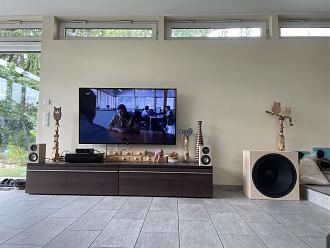

    ich überlege meine schönen Vox 200 zu modifizieren. Diese haben vor kurzem Zuwachs vor 2 RSS390HF bekommen, bei den Vox daraufhin den BR verschlossen. Soweit klingt das sehr schön.
    Nun möchte ich zwecks Platz und Unterbringung die zwei modifizieren, so dass die Al 200 in 21l geschlossen laufen. Das denke ich ist soweit kein großes Thema.
    Nun habe ich das ganze in Boxsim simuliert und habe durchaus mit ein paar Modifikationen an Schallwand und Frequenzweiche noch einen lineareren Frequenzgang erhalten.
    Jetzt die eigentliche Frage: Wie sehr kann man so einer Simulation vertrauen? Wie viele Frequenzweichen und Gehäuse muss man bauen, bis man das Ergebnis der Simulation erhält? Ich kann mit JRiver und REW einige Korrekturen vornehmen, allerdings würde ich das gerne so wenig wie möglich einsetzen.

    Ich gratuliere dir zur ausgezeichneten Wahl der RSS390HF – das sind wirklich erstklassige Chassis.
    Ich selbst verwende die kleineren 12"-Versionen, aber du machst auf jeden Fall alles richtig.
    Deine Simulationen sehen sehr gut und sind auch ziemlich genau. In der Weiche würde ich den 330 µF-Kondensator auf 470 µF erhöhen, da sich das Resonanzmaximum dadurch auf etwa 49 Hz verschiebt.
    Wenn du die 15"-Treiber parallel laufen lässt, würde ich einen leichten 12 dB-Filter mit einem Q von etwa 0,5 bis 0,6 empfehlen. So verhält sich die Phase ruhiger, und das Gesamtsystem spielt unauffällig und harmonisch.
    Wenn du die Vox unbedingt filtern möchtest, dann so, wie du es bereits gemacht hast – allerdings sollte der Hochpass als Butterworth 12 dB/Oktave ausgeführt werden. Zusammen mit dem Gehäuse ergibt sich dann ein Linkwitz-Riley 24 dB/Oktave (LR24)-Verhalten.
    Natürlich müssen die Subwoofer entsprechend mit einem Tiefpass LR4 gefiltert werden.

          vielen Dank für die Antworten!
          Dann werde ich zwecks Frequenzweichenteilen wohl bei Visation bleiben. Bei dem Übergang von sub zu "Satelliten" bin ich völlig frei, da ich die Filter mit REW und Convolution files erledige. Da ist das Optimieren nicht so teuer und aufwändig wie eine analoge Frequenzweiche. Für Vollaktiv fehlt dann aber doch ein Amp und der passende DAC.
          Die Überlegung meine Vox zu Arias zu machen hatte ich wohl auch schon. Da ist nur die Frage, in wie weit da die "Qualität"(Klirr etc.) meines Subwoofer Verstärkers (TA2400) bei den "höheren" Frequenzen weiter ins Gewicht fallen würde. (Leider kenne ich auch keine ausführlichen Tests von dem Amp, vielleicht ist der in dem Frequenzbereich sogar sehr gut).
          Die Idee an sich ist sicherlich auch optisch sehr schmeichelhaft, da die Lautsprecher dadurch wesentlich kleiner werden würden.
          Ich habe mir die beiden Projekte in Boxsim nachgebaut bzw. von Visaton schicken lassen. Was mir auffällt ist, dass die Aria den MHT weiter unten trennt( Ah glaube ich habe noch gar nicht gesagt, dass ich die MHT Version habe) als die Vox. Ist hier vielleicht der Maximalpegel der Box das Ausschlaggebende(denke die Vox kann einen höheren Gesamtpegel als die Aria2? Kann jemand sagen, was wohl die bessere Wahl wäre?
          Was mich bei meinen Vox manchmal stört ist, dass in meinem Raum der SweetSpot wirklich sehr klein ist. Das kann aber sein, dass das immer so ist. Habe noch nicht so viele Anlagen in der Richtung verglichen. Weiterhin ist es bei manchen Frauenstimme so, dass die Stimmen so wirken als sängen sie mit dem Kopf ein wenig gesenkt, die Stimme ist nicht so im Vordergrund wie ich es gerne hätte. Kann aber auch die Aufnahme sein
          Eine Überlegung war daher den TIs und dem MHT noch einen kurzen (3cm) Waveguide zu verpassen um vielleicht das Abstrahlverhalten etwas mehr zu bündeln und weniger Raumanregung zu haben. Macht sowas in irgendeiner Weise Sinn? Hat jemand so etwas schonmal probiert?
