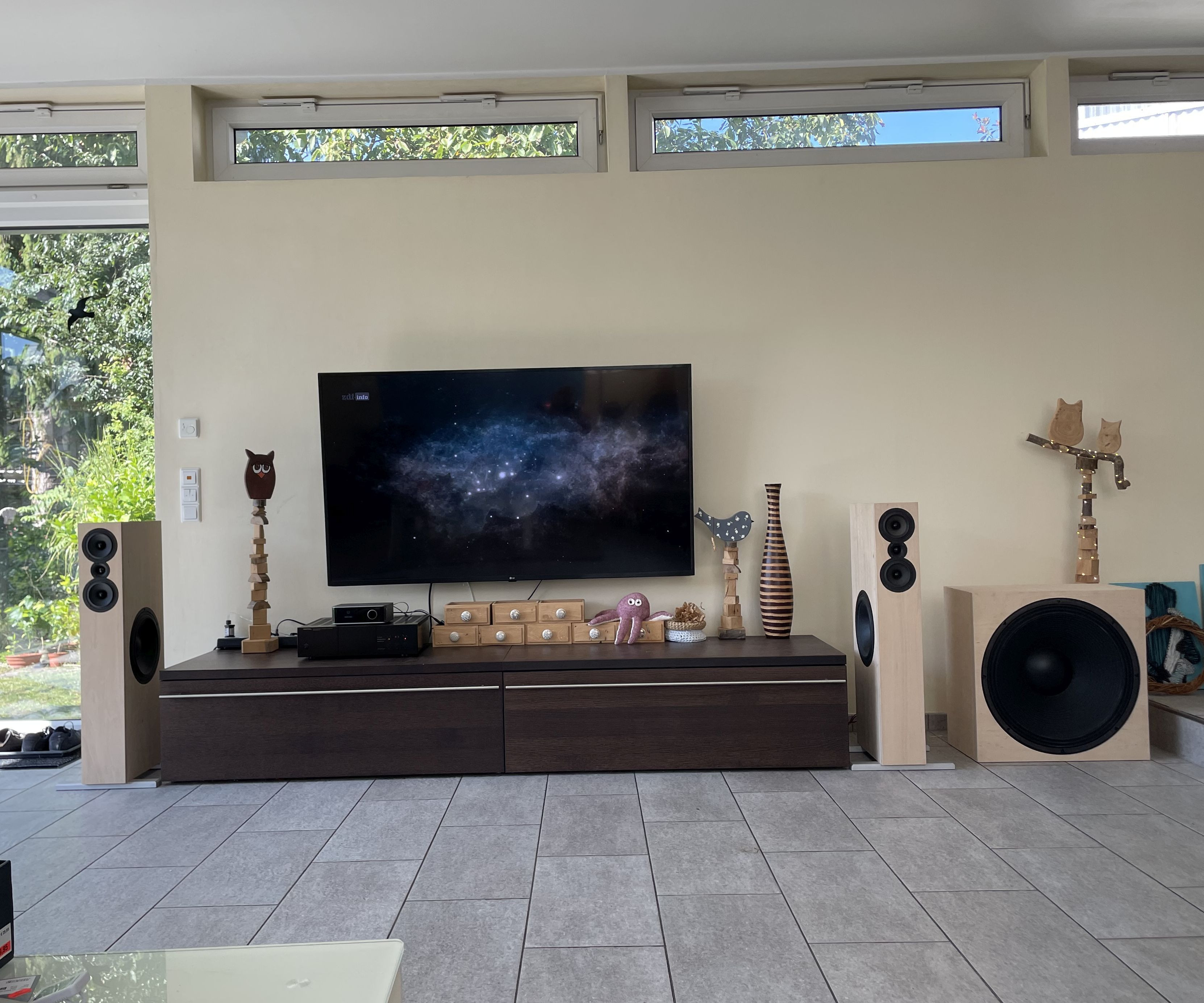

              Diese hab ich gebaut. Alto3-G mit B100 (G20sc- B100- 2x W170s). Deine Simu sieht aber auch nicht schlecht aus.
              Meine LS stehen 2,7m vom Hörplatz weg und finde, dass die unbeschichtete Membran vom B100, zumindest auf den ersten Blick, nicht auffällt.
              Kommt natürlich auch auf die Farbe der Schallwand an.
