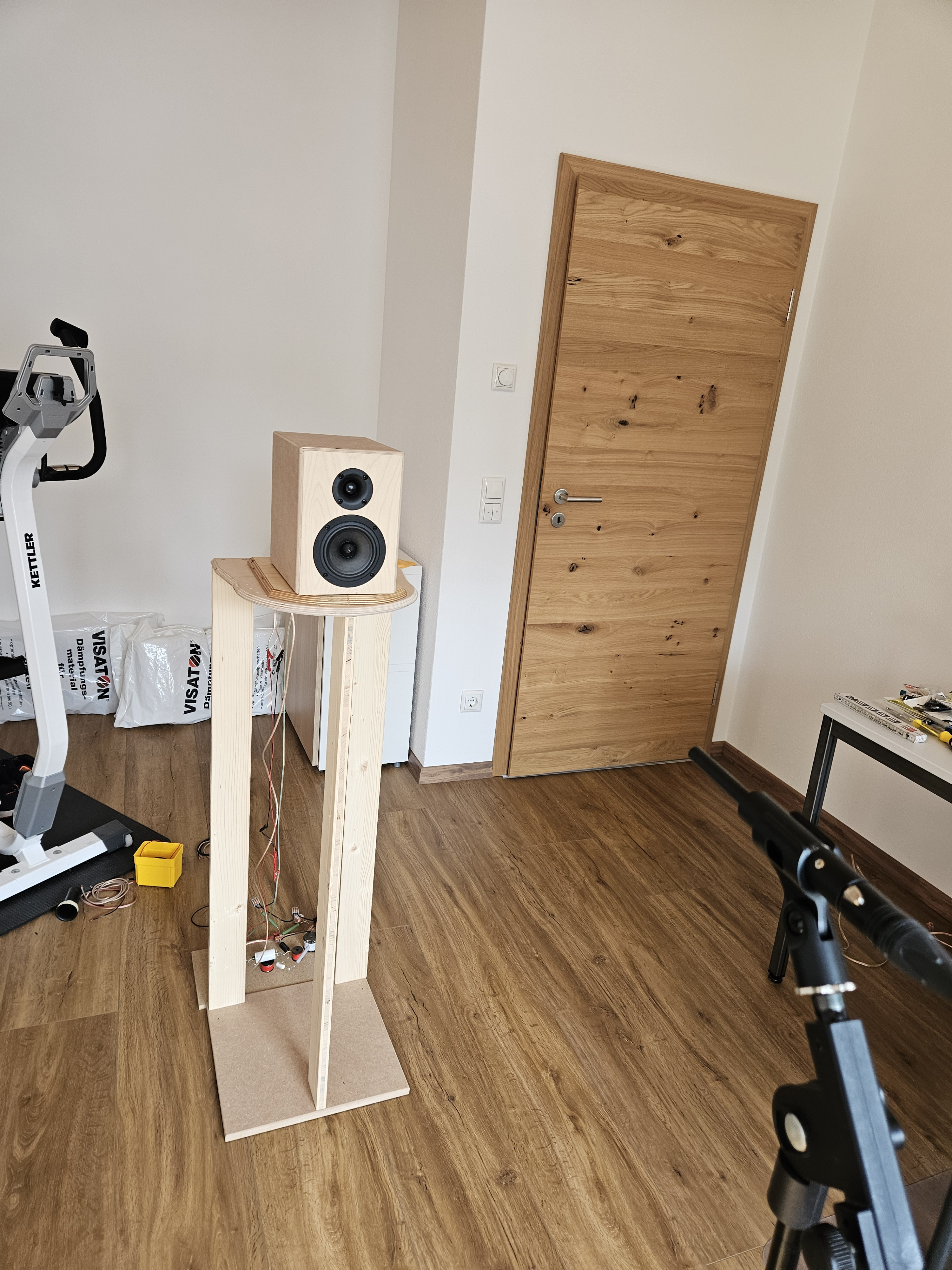

        Erstmal mal meine neue Vorrichtung zum Boxen messen
        Klicke auf die Grafik für eine vergrößerte Ansicht  Name: 20250830_152216.jpg Ansichten: 0 Größe: 2,36 MB ID: 731258
        Ich habe nun hinter dem HP für das Top einen Widerstand gesetzt:
        Grün = wie gehabt
        Violett = 3,3 Ohm
        Orange = 6,8 Ohm
        Das es dadurch den Frequenzgang insgesamt etwas verbiegt, habe ich schon in der Simulation gesehen - man müsste den Spule im Tiefpass für den B100 von 0,68 mH auf 0,82 mH anpassen, dann ist der Buckel wieder weg (unter Winkel noch besser sichtbar).
        Klicke auf die Grafik für eine vergrößerte Ansicht  Name: Bildschirmfoto vom 2025-08-30 15-54-58.png Ansichten: 0 Größe: 115,2 KB ID: 731259
        Mit 3,3 Ohm klingt das nun schon sehr stimmig - hätte ich nicht gedacht dass das gleich soviel ausmacht.

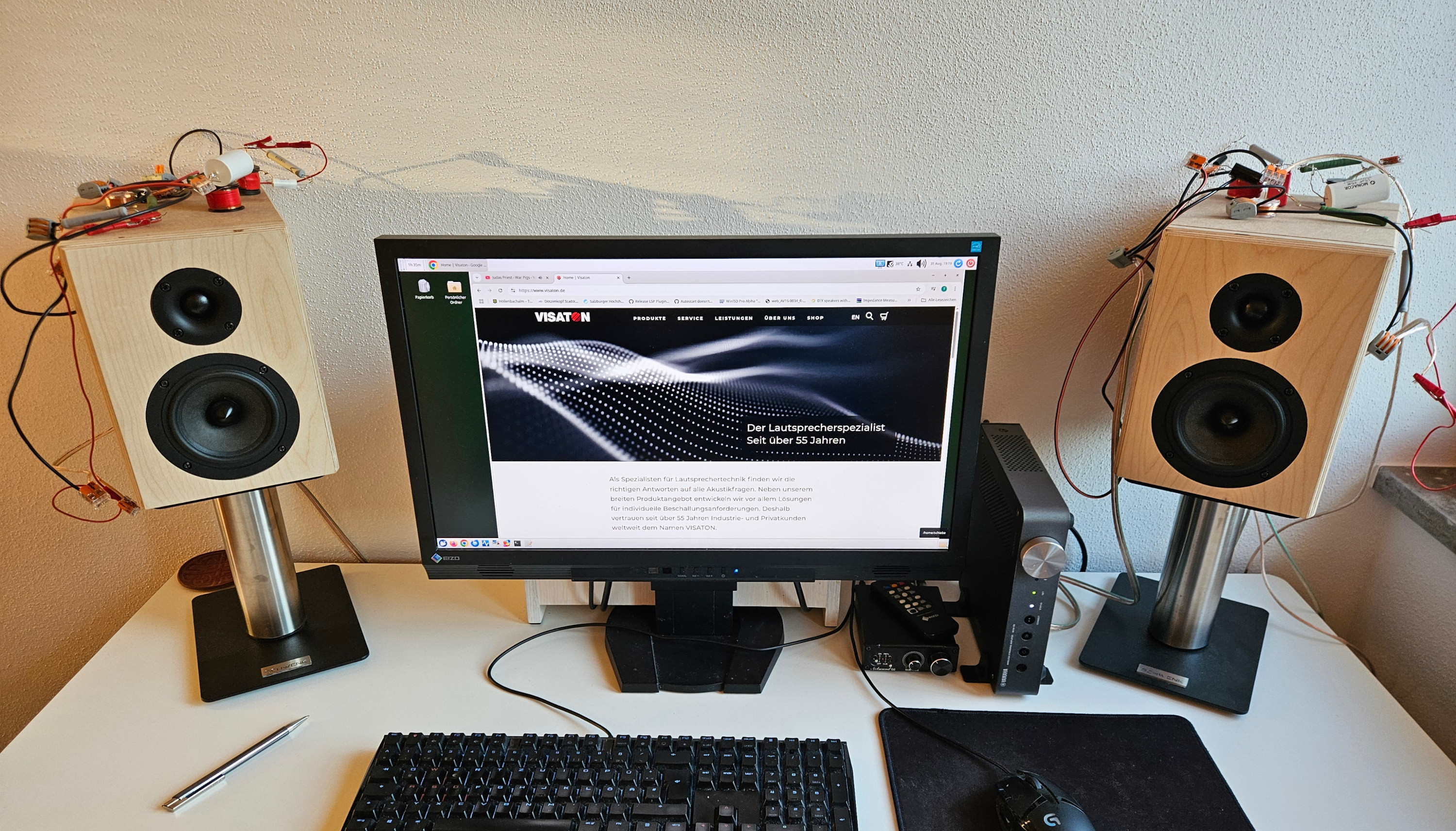

                        Ganz ehrlich- zusammen mit dem KT100V-Sub hinterm Monitor ein Träumchen zumindest 95% - etwas mehr Grundton fehlen auf die 100 %
                        Ich denke die Weiche kann vorerst so bleiben (Variante höhere Trennung)
Ansichten: 348
Größe: 1,59 MB
