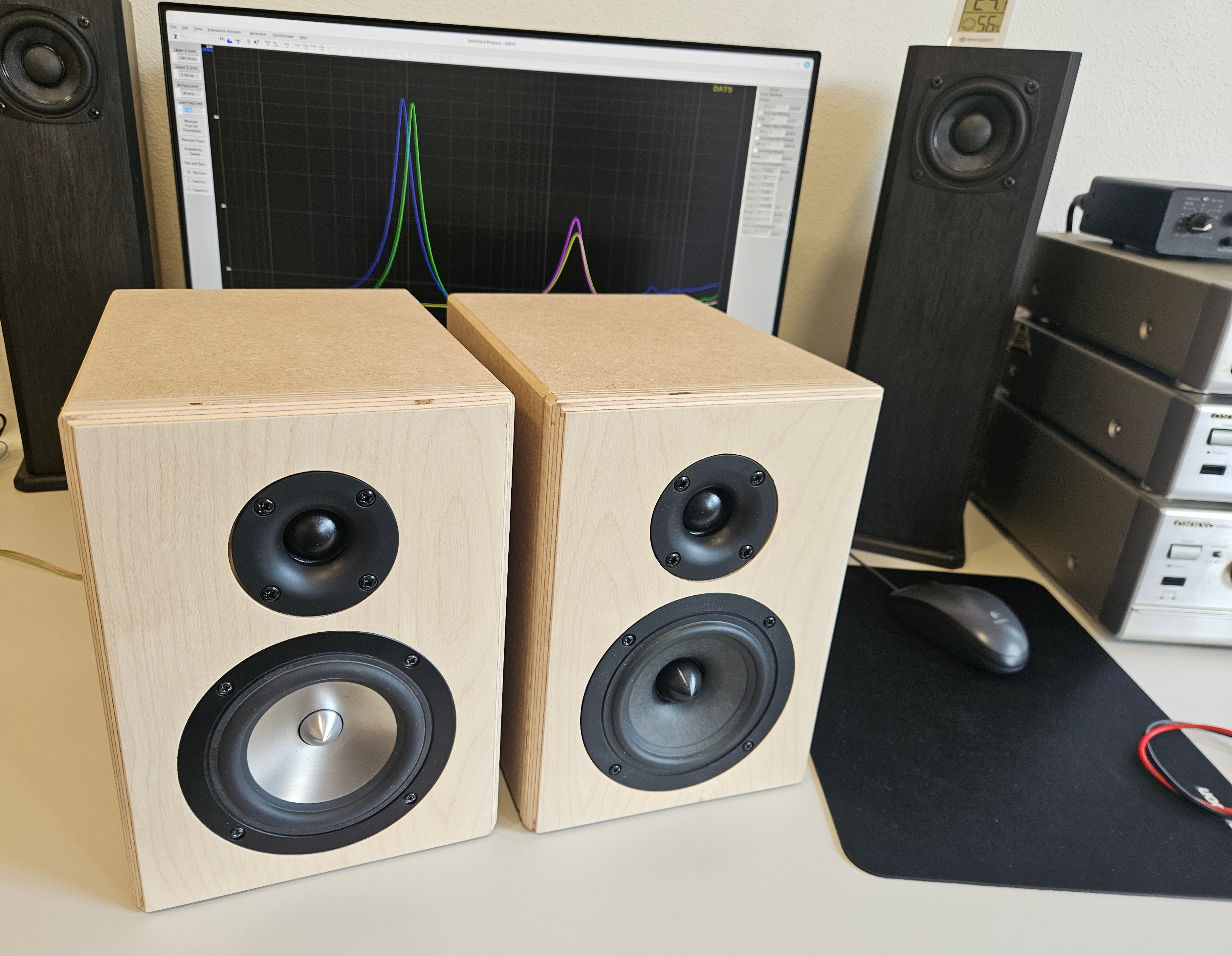

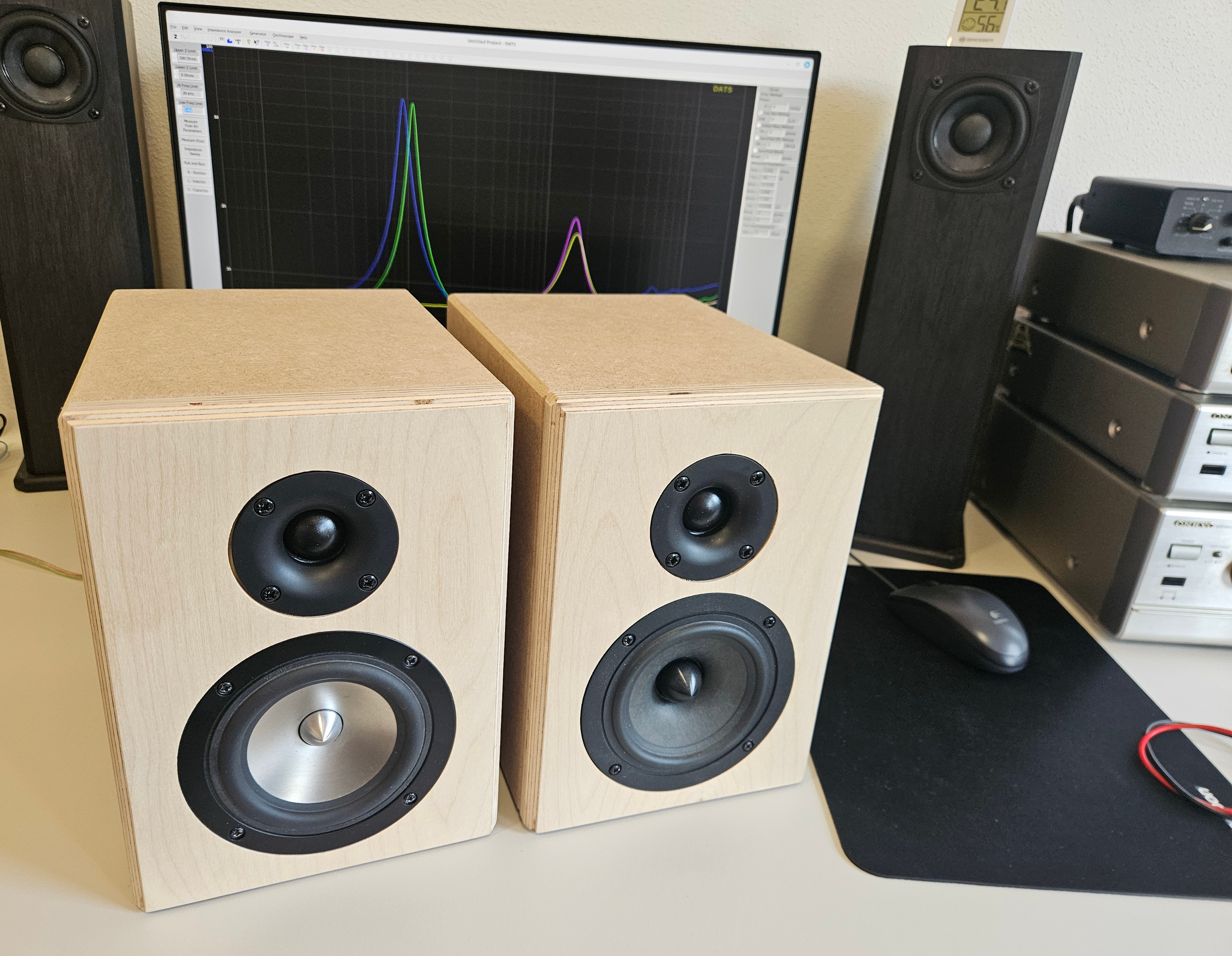

    so, ich greife jetzt auch ins G25 NDGW-Geschehen mit ein wurde ja schon einiges hier vorgestellt.
    Gedacht ist das Ganze als Top-Teil mit separater Bassunterstützung.
    Die 2 HTs sind neu, der Rest ist aus dem Bestand. Zwei 5,5 L (geschlossene) Gehäuse sind schon mal fertig.
Ansichten: 748
Größe: 2,06 MB
    Impedanzmessung der beiden HTs sowie B100 und TI100 (blau) verbaut.
Name: Bildschirmfoto vom 2025-07-12 14-19-51.png
Ansichten: 744
Größe: 98,2 KB
    Als nächstes gehts ans Messen und Simulieren.

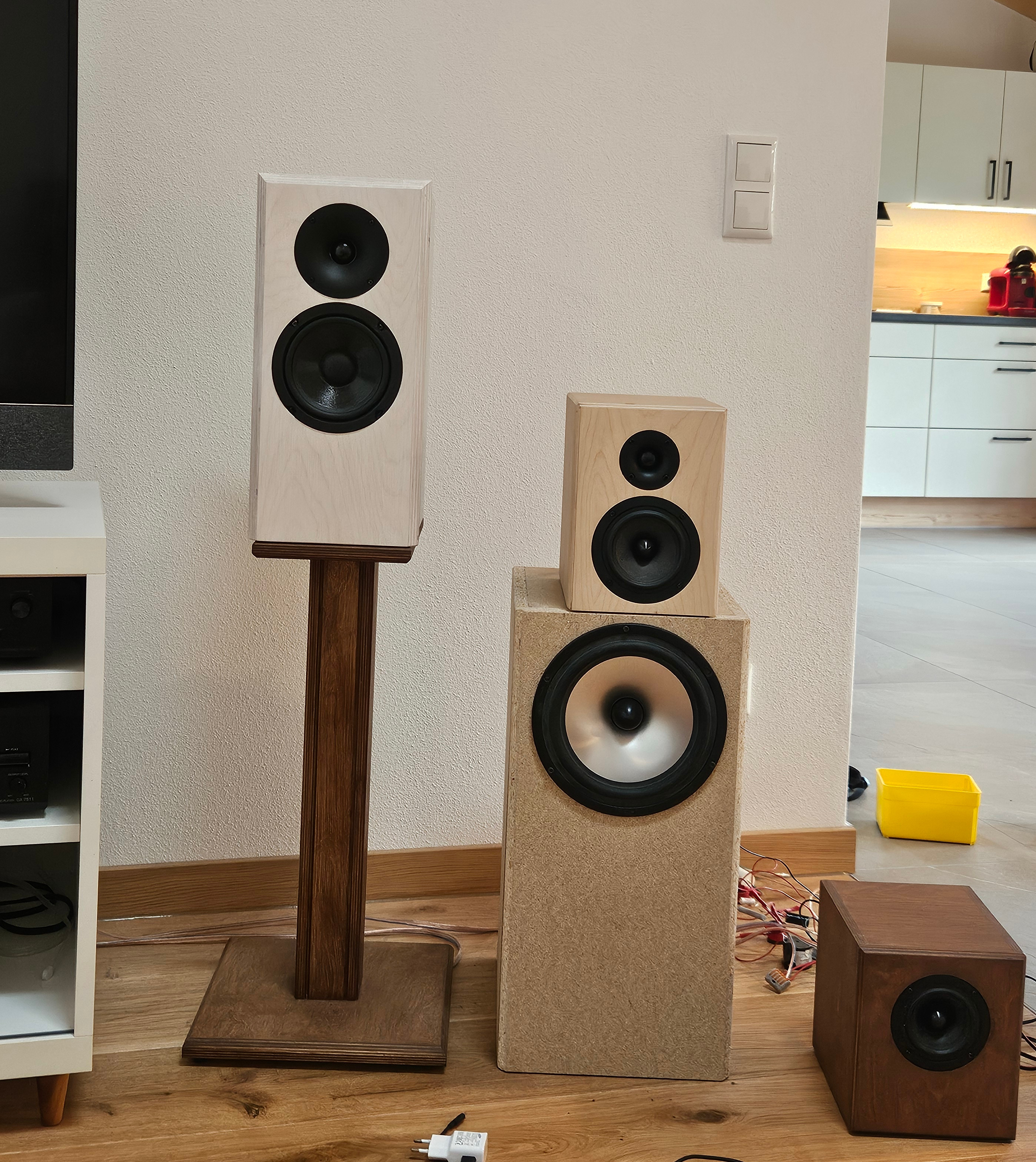

                      Ich weiß was du meinst und hatte am Anfang die gleichen Bedenken.
                      Ohne Einmessung ist das auch tatsächlich leicht hörbar, aber nicht wirklich störend.
                      Mit Einmessung war danach allerdings sowohl in mittlerer Abhördistanz bei mir (3m) als auch in höherer Entfernung bei meinem Kumpel (etwa 7m) alles im grünen Bereich. Der Doppelsub stand jeweils links außerhalb vom Stereodreieck. Schade, dass meine anderen beiden Subwoofer noch nicht fertig sind. Die hätte ich gerne mal dazu im Vergleich gehört und wäre dann auch gleichzeitig die Aufständerung der Satelliten geworden.

                            So, das wechselhafte Sonntagswetter sinnvoll genutzt
                            Ich habe die Weiche von oben mit der 4500 Hz-Trennung mal aufgebaut, gemessen und gehört.
                            Schlecht ist das nicht!
                            0° Summe + Einzelmessungen- sogar etwas besser als in der Sim (Phase)
                            Klicke auf die Grafik für eine vergrößerte Ansicht  Name: 0 Summe Einzeln beschaltet.png Ansichten: 0 Größe: 119,3 KB ID: 730563
                            0° (fett) 15° 30° 45°
                            Zwischen 2,5 und 4 kHz ist sie ein bisschen "hot" - sieht man auch in der Sim im Energiefrequenzgang (hellblau). Aber ich denke mal da, gibts schlimmeres.
                            Klicke auf die Grafik für eine vergrößerte Ansicht  Name: 0153045 mit Weiche.png Ansichten: 0 Größe: 129,9 KB ID: 730564
                            Den "B100-Buckel" könnte man evtl. auch noch bekämpfen -müsste man probieren.
                            Aber auch so klingt das schon sehr gut. Zumindest bei Musik, beim Fernsehton ist sie zu hell. Da muss ich im Hochton nochmal ein wenig nachregeln.
                            Klicke auf die Grafik für eine vergrößerte Ansicht  Name: Box.jpg Ansichten: 0 Größe: 1,91 MB ID: 730565
                            Hilft nix, erst mal Teile bestellen - um eine zweite Weiche aufzubauen, reicht der Fundus leider nicht.
                            Zuletzt geändert von BananaJoe; 27.07.2025, 18:03.
