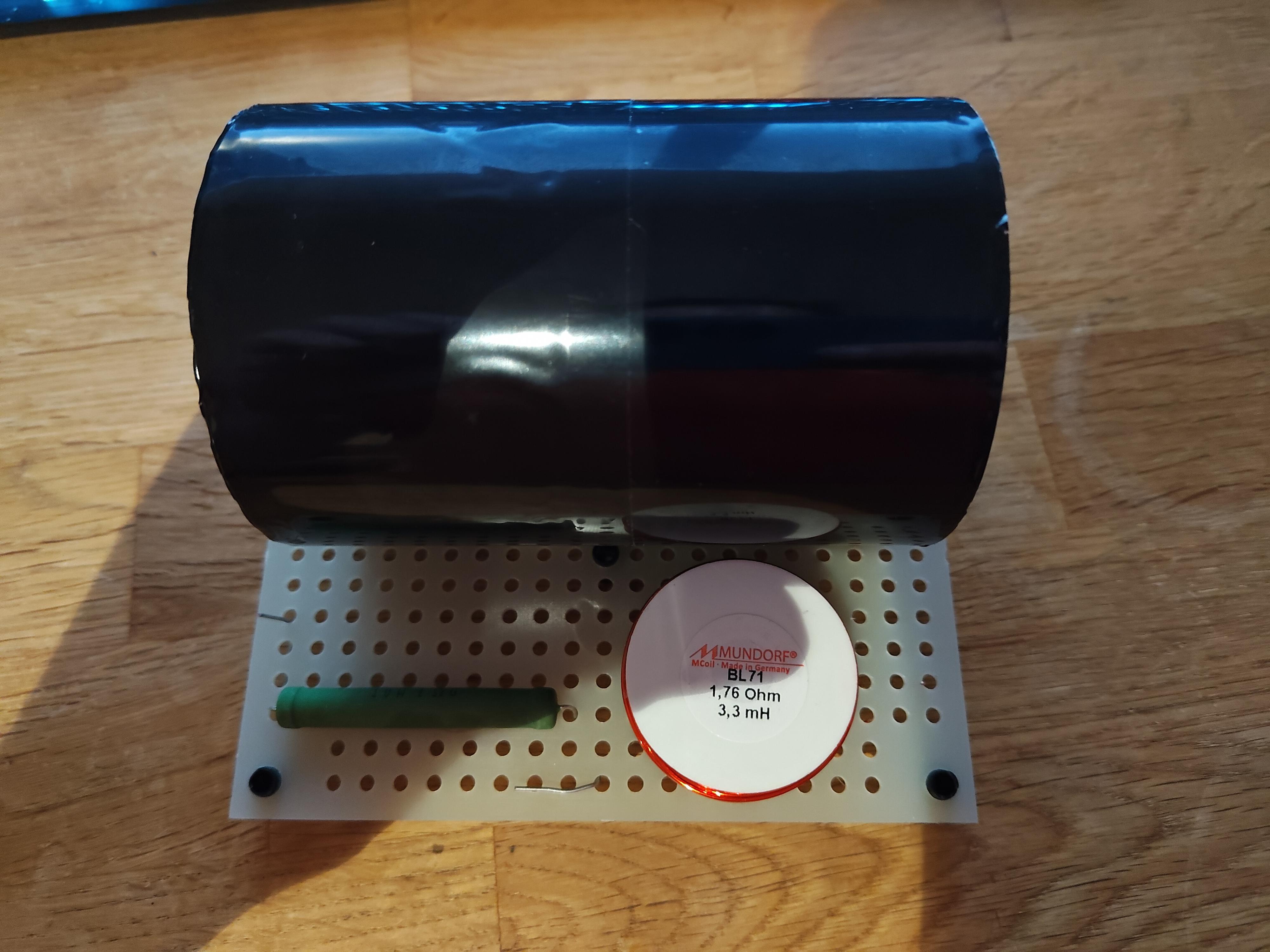

                      Danke für die Vorschläge, aber Weiche und Chassis sind bestellt und somit fix. Ich habe gefühlt jeden Tieftöner mal versuch zu simulieren. Keiner lässt sich bei der einfachen Weiche so elegant mit dem B100 verheiraten wie der W200S-4Ohm, das wirkt einfach schlüssig auf mich. Die Weichen sind sogar schon fast fertig. Ist tatsächlich der 220µF MKP Kondensator geworden, würde ich mal auf 0,5L schätzen. Hab schon erwartet das die Dinger groß sind, aber so groß....
Ansichten: 766
Größe: 769,2 KB
                      Wenn Änderungen, dann nur noch am Gehäuse. Grob geplant ist es ja schon, werde mir morgen die zugeschnittenen MDF Platten besorgen. Habe einen kleinen CNC Router wo ich gerade so die Frontplatte drauf bekomme, damit werden dann die Fräsungen gemacht. Dass Bassreflexrohr und vlt. auch das halbrunde Gehäuse für den B100 werden aus dem 3D-Drucker kommen, wobei ich mir überlegt habe die Wände mit Epoxidharz zu füllen, davon habe ich noch genug.

                        Ich fragte mich schon was das ist, dachte an ein Weichengehäuse, aber NEIN, es ist ein 220yF MKP
                        Was kostet sowas? Vieviel Volt?
                            Habe ich für 30€ das Stück auf ebay gekauft. Sie waren unbenutzt, aber vermutlich irgendein Restbesand oder so. Sie können 400V. Ob das am Ende wirklich besser klingt sei mal dahingestellt, aber zumindest zuverlässiger sollten sie ja sein.
