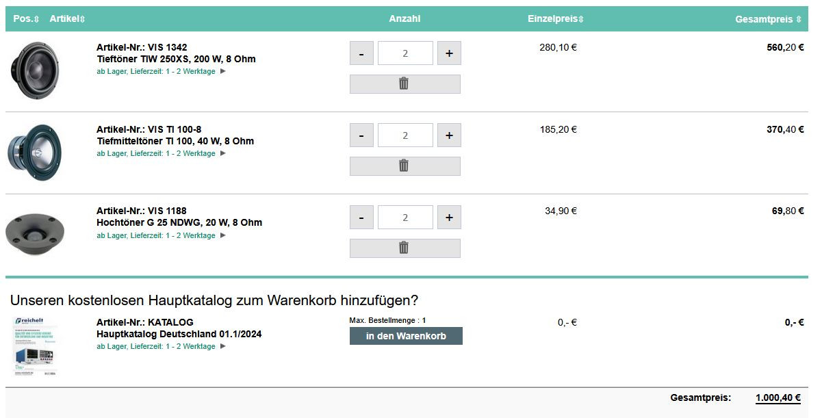

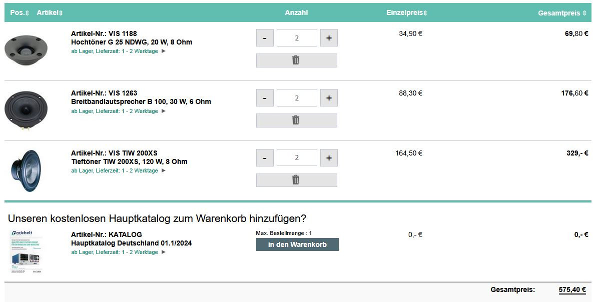

                    Ich wollte dies schreiben um zu sagen, dass wir im Selbstbau alle Boxen in den unteren Preisbereichen mit unseren Boxen akustisch schlagen, denn wer bietet einem die akustische Einmessung im Raum an. Wir haben zwar die geile Hochglanzoptik nicht, aber akustisch treffen wir die besseren Boxen fast immer.
                    Ich habe ihnen eine Canton Karat GS ans Herz gelegt, mit 250er Seitenbassbox, und ich habe ihnen angeboten die Box bei ihnen einzumessen. Ich denke, dass sie den WIIM AMP nutzen werden oder eben den Wiim Ultra plus Endstufe. Den vor Jahren gekauften Mega-Heimkinoverstärker mit DSP und ... möchte er nach dem jetzigen Tag garnicht mehr benutzen. Aktuell haben sie eine Regalbox stehen, die auch sehr hochwertig ist, eine Dali ???. Jetzt gehts erstmal ans Forschen was die heutige DSP Technik so drauf hat, und im zweiten Step wird eine Standbox gekauft. Ob ich jetzt einen Kunden bekommen habe, weiß ich nicht, hab genug private Arbeit, muss mir nicht noch Arbeit ins Haus holen. Aber zur Not könnte ich die Box natürlich nachbauen. Auch die Varianten haben wir diskutiert, wenn 8 Zoll Bass wirds etwas kleiner, alternativ geht auch der B100, dann kann man etwas Geld sparen, aber die 2000 Euro würde er im Selbstbau sicher nicht brauchen.
                    Klicke auf die Grafik für eine vergrößerte Ansicht  Name: was braucht man mehr Chassispreise bei reichelt.JPG Ansichten: 0 Größe: 112,2 KB ID: 727686
                    Klicke auf die Grafik für eine vergrößerte Ansicht  Name: was braucht man mehr Chassispreise bei reichelt alternative Bestückung.JPG Ansichten: 0 Größe: 112,1 KB ID: 727687
                    habe kurzerhand kurz die Chassis zusammengerechnet, bei der "was braucht man mehr" sind es 1000 euro, es geht aber auch mit leichten Abstrichen mit 600 Euro. plus etwas Kohle für die Weiche.

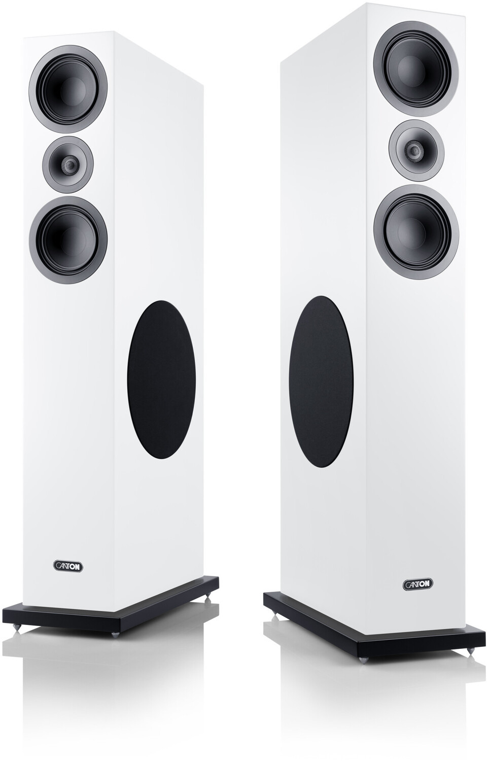

                      nachdem ich gestern mit meinem Besuch sehr viel über die KARAT GS gesprochen habe, mal kurz ein Bild, dass ihr versteht was dies für eine NEUE Box ist. Sie wurde konzipiert zum 50 Geburtstag von Canton. Bild habe ich von Canton übernommen:
                      Klicke auf die Grafik für eine vergrößerte Ansicht  Name: canton-karat-gs-edition-weiss-seidenmatt.jpg Ansichten: 0 Größe: 124,0 KB ID: 727691
                      um nochmals den letzten Post zu konkretisieren wollten Sonja und ihr Freund die Canton Vento 80. Meine Aussagen waren, dass ich mir lieber die Karat GS holen würde. Aus vielerlei Gründen. Sprich, ich habe für diese konkrete Box Werbung gemacht, genau deshalb weil ich sie akustisch an einem NAD hängend schon kennenlernen durfte. Rein akustisch war ich sehr begeistert.
                      Meine Gedanken kreisen gerade um das Konzept der KARAT GS. Denn dies habe ich so noch nicht gesehen. Es sind vier Chassis verbaut und es ist eine 3.5 Wegebox, aber nicht im Bass sondern im Mittelton werden zwei dergleichen eingesetzt. Ich habs einfach mal aus der Referenz der "was braucht man mehr" simuliert. Und ich muss sagen dass mir an einigen Punkten diese Simulation fast noch besser gefällt als meine jetzige umgesetzte Box.
                      Es gibt natürlich massive Unterschiede zur Karat GS, denn ich möchte möglichst klein bleiben und möglichst schmal. Die Karat GS ist irgendwas mit 23 cm Breite und meine Box ist 14 cm, ... auch Höhe und Tiefe der Box sind bei mir deutlich kleiner. Bei der jetzigen Boxensimulation geht es mir um das Konzept der 3.5 Wegeweiche im Mittelton. Und irgendwie ist das schon richtig gut. Ich habe den TIW250XS genommen mit zwei B100 und die G25NDWG drüber. Ein Vorteil der neuen Simulation ist, dass der Hochtöner mit nahezu 90 dB Kennschalldruck der Box weniger gebremst werden muss. Er ist zwar immer noch gebremst aber weniger als bei meiner "was braucht man mehr".
                      Vielleicht eine Idee für meine nächste Box als Variante zur jetzigen??? ps. mit dem Einsatz der B100 anstatt TI100 wird es nicht mal teurer.

                        ja selbstbau ist schon was feines, und geht such günstig wenn man sich an gebrauchte Chassis ran traut.
                        Die Cantons erinnern mich stark an die VOX Serie. Hast du nicht auch schon VOXen gebaut?
                        beim 3.5 weger, wird dann ein mitteltöner früher ausgeblendet?

                          Ja. Bei dieser Karat wird einer der mitteltöner früher rausgenommen. Ich finde das sehr geschickt wenn man kein dappo mag. Und man nimmt im Grundton den Pegel von beiden Treibern mit. Gruß Timo
