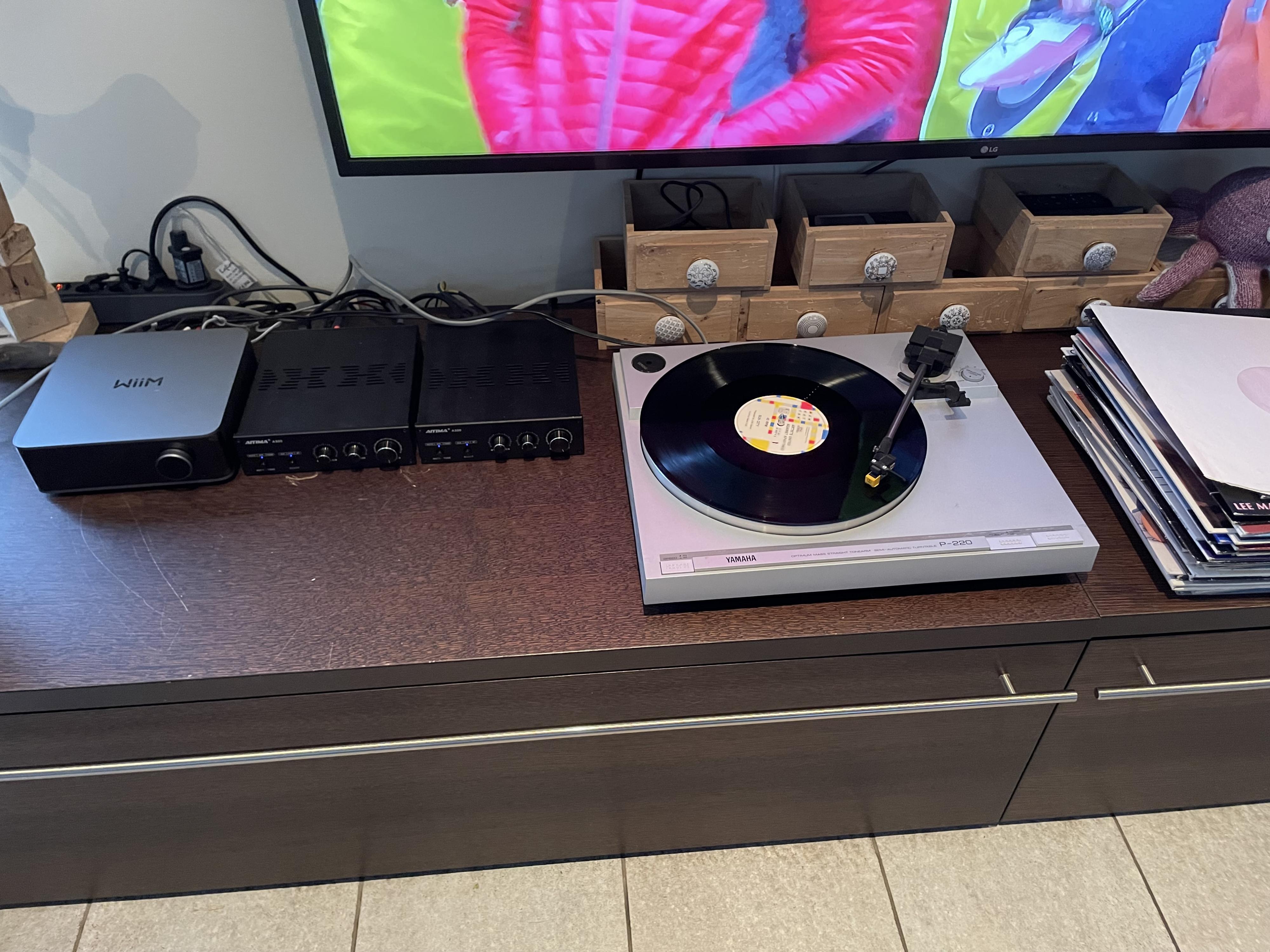

    hallo Klaus, und hallo in die Runde, ...
    das mit dem Plattenspieler hat sich erledigt, ... mein Yamaha von 1984 konnte ich wieder flott machen, ... Das zerbröselte Gummiband konnte ich durch einfache Gummis aus dem Haushalsbedarf ersetzen und das Netzteil hatte sich durch einen Kabelbruch verabschiedet, das konnte ich löten. Eine Funktion des Plattenspielers habe ich nicht reparieren können, das ist das automatische Anheben des Arms, ist aber für das Musikhören erstmal egal, ...

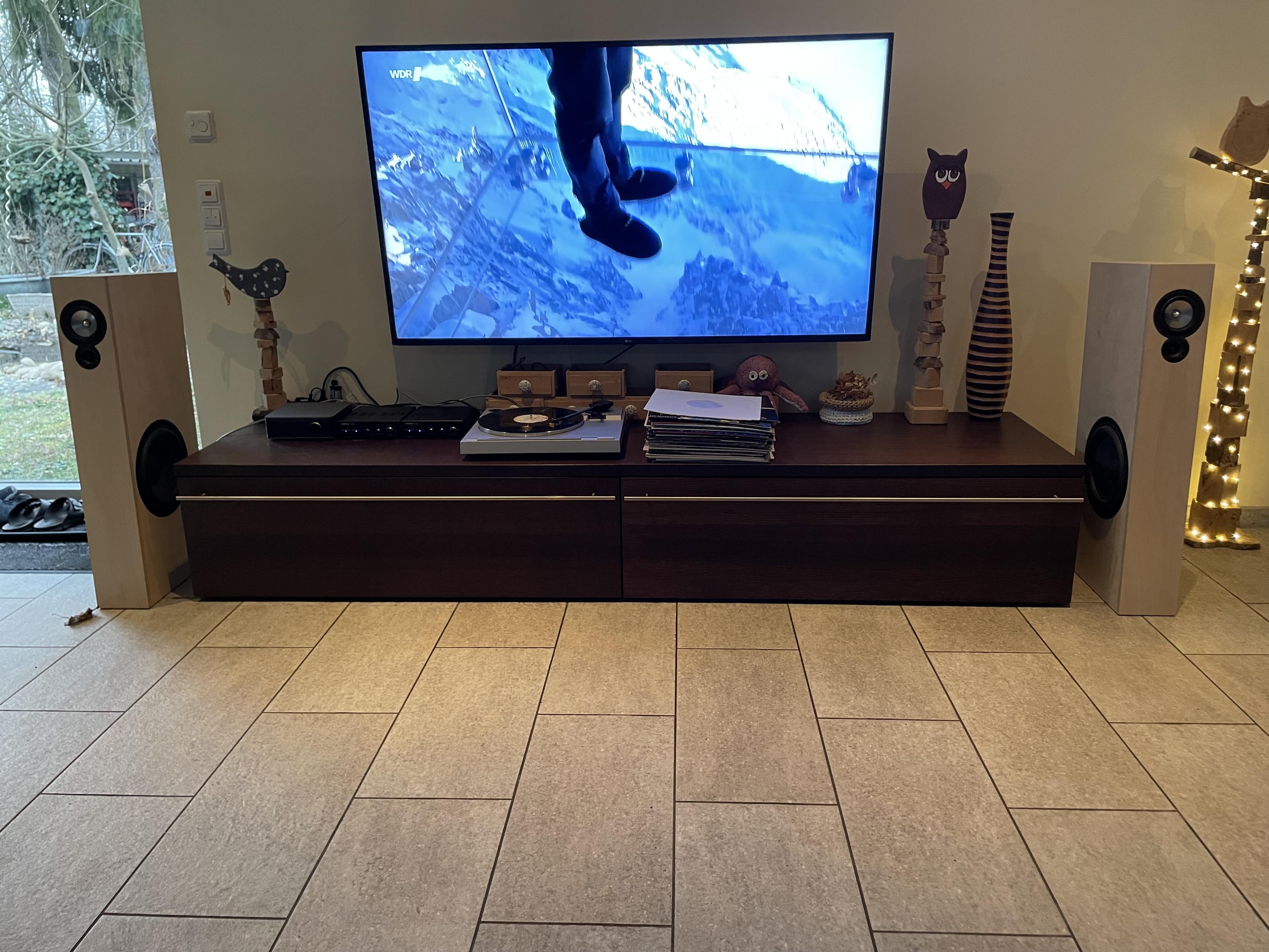

    Bevor ich den Plattenspieler schnell wieder in den Keller bringe, erstmal zwei Bilder von heute morgen:

    ich kann mich noch gut an die Zeit erinnern, als ich einen CD-Player zum ersten Mal angeschlossen habe und diesen klaren Klang wahrgenommen hatte, ... gestern nach dem ersten Spielen der Platten aus den Jahren 1983 bis 1995 war es genau umgekehrt, ... die Klarheit, die ich immer an der Musik suche, ist erstmal komplett verschwunden. Ob es jetzt am "uralten" Plattenspieler liegt oder an der schlechten Vorstufe innerhalb des WIIM Ultras ist mir erstmal egal, ... Fakt ist, dass meine Musik, digital gespeichert auf einer externen Festplatte, deutlich mehr Details beinhaltet, als innerhalb des Versuches gestern und heute von der Platte kommt, ...

              Das ganze hört sich etwas so an wie jemand der die alte Quelle Stereoanlage rausholt und mit einer guten Sonos vergleicht und resümiert das es gut sei das endlich die elendigen Stereozeiten vorbei sind.
              bei meinem Versuch sind zwei Themen zu beachten,
              1. wie ist die Phonovorstufe innerhalb des WIIM Ultra und
              2. was bringt der Plattenspieler, ...
              zu 2, der Yamaha sieht so unscheinbar aus und war in den 80ern ein Einsteigermodell, deswegen habe ich damals eine Sündhaft teure Nadel gekauft die deutlich hörbar Verbesserungen gebracht hat, ... alles in Vergangenheitsform, denn nach Einsatz, wie ich schon schrieb, des ersten CD-Players wanderte der Plattenspieler in den Keller und so auch alle gesammelten Platten, ... beim Auszug meiner EXFRAU hat sie 4/5tel der Scheiben mitgenommen, ... bin mir ziemlich sicher, dass die auch irgendwo im Keller liegen, das ist mittlerweile auch schon 20 Jahre her.
              Ich gehe wirklich von einer besonders üblen Form von schlechtem Phonovorverstärker aus, ...
              Es gibt mehrere Möglichkeiten dies heute zu verbessern, ein Plattenspieler holen der ein Line out hat, quasi ein Vorverstärker integriert oder einen externen VV nehmen oder einen Plattenspieler nehmen der ein USB out hat, denn das kann der WIIM Ultra auch.
              Aber ehrlich gesagt, möchte ich das überhaupt? ... ich habe viele meiner Platten später als CD nachgekauft und digitalisiert, ... und das Zeugs liegt auf einem USB Stick oder auf der externen SSD. Es ist doch viel einfacher die Titel am Iphone in der Playlist zu suchen und abzuspielen als langwierig die Platte zu suchen.
              War nur so eine Idee ob der Phonoeingang am WIIM Ultra Sinn macht. Ganz klar, aus meiner Sicht NICHT.
              Früher hat mir die Suche nach der neuen Platte nichts ausgemacht und das war ein super Gefühl eine Platte neu aufzulegen, heute habe ich mich an das Neue so gewöhnt, dass ich garnicht mehr zurück möchte. Das hat zwei Tage gedauert, diese Erkenntnis zu gewinnen, ... und dann ist es für mich wieder OK.

                Was soll denn am Phono-Eingang so schlecht sein? Wenn er nicht übermäßig rauscht, kann doch nichts schief gehen. Der WIIM hat doch für jeden Eingang einen eigenen 10-fach parametrischen Equalizer, falls die RIAA-Kurve nicht passt. Den Pegel kann man auch für jeden Eingang anpassen.

                  Nahezu kein Hochton. Keine Auflösung. Verschleierte Sprache. Bassschläge sehr weich und keineswegs hart, wie in dieser Kombi gewohnt.
                  für mich war der Test mehr als ausreichend.

                              Am Wochenende, in einer Hörsession, habe ich meinen letzten Test zum maximal möglichen Pegel gemacht, ...
                              und zwar habe ich diesen Test mit anderen Verstärkern und damals mit dem WIIM AMP schonmal gemacht und als Sub-Amp hatte ich den Fosi AMP V3 mit dem 32 Volt Netzteil. Der limitierende Faktor war aber trotzdem der WIIM AMP selbst. Alle Regler auf Maximum ging natürlich NICHT, die Verzerrungen gingen bei etwas mehr als 105 dB in die Höhe. Merklich, sodass es keinen Spass macht lange zuzuhören. (die Messung wird durch meinen standardisierten Aufbau, in einem Meter Entfernung gemessen und es wird so lange laut gedreht bis man die ersten negativen Themen ausmacht, Übersteuern des Amps oder Verschmieren der Sprache oder, ...)
                              Jetzt, nach Tausch an Weihnachten, zum WIIM Ultra und am Ausgang hängen zwei A300, die waren schon einige Male im Bild zu sehen. Diese haben ein internes Netzteil und scheinen deutlich stabiler zu sein, als der WIIM AMP selbst. Die Maximal-Pegel-Messungen am Samstag überraschten mich, mit deutlich über 112 dB hört man, dass der TI100 an sein Ende kommt, ... trotz 250 Hz Trennung merkt man, dass der Klirr stark ansteigt und der Treiber nach "Hilfe" schreit. Kann auch sein, dass der AMP dann am TI100 den Klirr verursacht. Interessant ist, dass der Hochtöner komplett ohne negativen Befund bleibt, oder anders formuliert, der könnte mit dieser hohen Trennung deutlich lauter. Interessant ist auch, dass der TIW250 in BR sich super wohl fühlt, und nach meiner Schätzung auch bei diesen hohen Pegeln kaum mehr als halber möglicher Hub macht, so geschätzte 5 mm zur einen Seite.
                              Wenn man jetzt mehr aus seiner "Was braucht man mehr" herausholen möchte müsste er im Mittelton einen leistungsfähigeren Mitteltöner einsetzen. Es böte sich der AL130 an. Ob er mit der sehr hohen Trennung zum G25NDWG klar kommt, weiß ich nicht genau, ich denke aber dass dies noch passt, ... Aber dann hätte man eben ein deutlich breiteres Gehäuse was ich eben vermeiden wollte.
                              Somit alles richtig gemacht, und einen Maximalpegel erreicht, was in in der Realität, im Leben, niemals ausfahren werde.

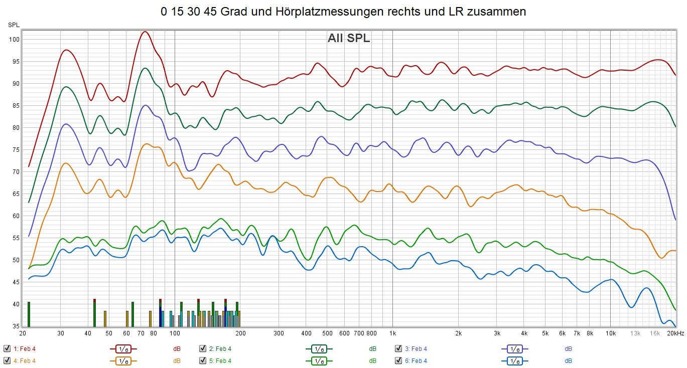

                                vor einer starken Woche habe ich auch noch die Winkelmessungen und die beiden Hörplatzmessungen nochmals gemacht und nachdem ich auch akustisch zufrieden war, ist dies die entgültige Messung zur Box, ...
                                von oben nach unten: 0 15 30 und 45 Grad in einem Meter Entfernung, dann die Hörplatzmessung mit der rechten Box und die Messung beider Boxen:
                                Klicke auf die Grafik für eine vergrößerte Ansicht  Name: 0 15 30 45 Grad und Hörplatzmessungen rechts und LR zusammen.jpg Ansichten: 0 Größe: 326,0 KB ID: 727469
                                was zu sehen ist, dass die Box sehr gut auch Winkel bis 30 Grad abkann, dann nimmt das Rundstrahlverhalten stark ab. Beim Bass ist aktuell ein sehr leichter Bassboost von plus 3 dB und 30 Hz bei dieser Messung umgesetzt. Ich hatte auch schon deutlich mehr, was ich wieder rausgenommen habe, auf diese moderate Anhebung, immerhin nahezu voller Pegel bis 30 Hz. Obwohl die Box auf 40 Hz abgestimmt ist.
                                Nach Einsatz eines neuen Mehrfach-Verstärkers wollte ich auch nochmal Klirr gegenvergleichen, ... deshalb habe ich die Messungen hier abgespeichert um dies mit den Class D Endstufen zu vergleichen. Ich erwarte aber komplett gleiche Messungen. Gruß Timo
