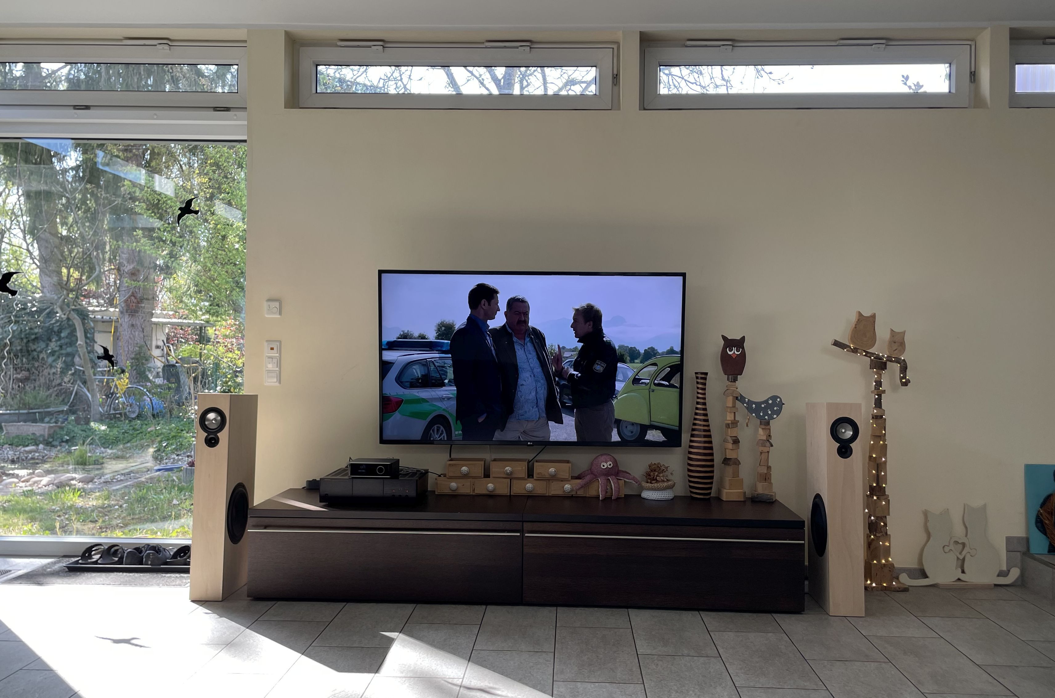

                          Klicke auf die Grafik für eine vergrößerte Ansicht  Name: IMG_3312.jpg Ansichten: 0 Größe: 1,09 MB ID: 728860
                          ich habe angedeutet nur noch in diesem Thread zu schreiben, denn die andere Box mit Doppelbestückung im Grund- und Mittelton ist hinreichend genau untersucht und die Vor- und Nachteile wurden aufbereitet, ... aktuell, wie im Bild, von gerade eben, zu sehen ist, wird die No1, wie ich sie im anderen Thread genannt habe, wieder befeuert.
                          Beide Boxen haben hervorragende Gene: mit tollen Bassfundament, mit tollem Mittelton und passendem Hochton sind beide perfekt in einem großen Wohnzimmer, ... leider kommt einiges in der Diskussion zu kurz, denn es gibt durch die Funktionalität, eine sehr einfache Umsetzung der unteren Trennung, mittels der WIIM Geräte, ...
                          aktuell ist der WIIM Ultra mit Sechsfach Rotel genutzt, wobei zwei Endtsufen für den Bass jeweils gebrückt sind, ... Alternativen im Verstärkerbereich habe ich ebenso vorgestellt mit den Fosi Audio V3 mit 48 Volt und 10 Ampere Netzteil.
                          Seit dieser Woche gibt es einen weiteren Vertreter, der WIIM Familie, passt perfekt von den Dimensionen zum Ultra:
                          https://amzn.eu/d/6n0OUQ4
                          wenn ich nicht schon die Fosi Audio hätte würde ich wohl jetzt zugreifen, ... Ich würde für die SATs einen Vollverstärker brauchen und einen "Weiteren" für die SUBs. Das wäre mir in der jetzigen Situation etwas Viel, für einen weiteren Versuch, ... aber ... was nicht ist kann ja noch werden, ...
                          1. Ich möchte noch kurz ankündigen, dass ich an der Passivweiche nochmals ran möchte, (ein leichtes Absenken bei der Trennfrequenz) denn mit dem Lernen an der No2 habe ich festgestellt, dass die obere Trennung noch etwas geschickter gemacht werden kann, ... weiteres bei Gelegenheit, ...
                          2. Und dann werde ich die Bassperformance am Hörplatz noch weiter "Optimieren" / Verfeinern, denn heute habe ich da leichte Modifikationen ausmachen können, zur weiteren Optimierung, diese sind schon eingeflossen, werden gehörtechnisch nun eine Weile laufen lassen.
                          3. dass ich so wenig über den Hochtöner schreibe, soll nicht heißen, dass es da nichts zu sagen gibt, ... nur soviel, dass ich den Hochtöner mit Straßenpreisen weit unter 40 Euro jederzeit empfehlen kann, ... auch sehr hohe Pegel an der neuen No2 hat der Hochtöner schadlos mitgemacht ohne negativ aufzufallen. Dies zeigt mir, dass da sehr viel Potential für noch etwas mehr ist. Jetzt in dem Einsatzgebiet an der No1 läuft der Hochtöner unter seinem eigentlichen Maxmalpegelniveau.
                          ihr bemerkt, dass die No1 noch eine weitere Verfeinerung verdient hat, deshalb weiter hier im Thread, ...

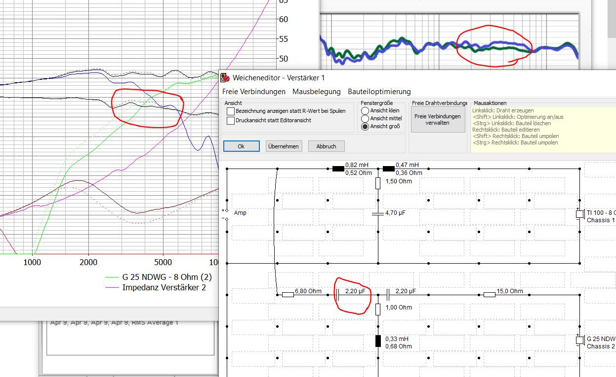

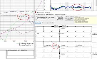

                              ich möchte die, schon angesprochene, Modifikation an der Weiche präsentieren. Speziell bei den Winkelmessungen sind mir im direkten Vergleich zur No2 aufgefallen, dass diese wohl etwas besser getroffen wurde, ... diese super kleine Modifikation, anstatt dem 3,3µF ein 2,2µF zu wählen, macht in der Achsamplitude nahezu nichts aus, aber anscheindend unter Winkel ist das Ganze etwas harmonischer , ...
                              ps. muss nicht gemacht werden, wenn man einen DSP im Signalweg hat!
                              Im Sinne einer perfekt ausgewogenen passiven Weiche habe ich trotzdem den Drang diese Änderung zu machen, ...
                              Es wird schon jetzt der PEQ an der WIIM Ultra nur für die untere Trennung und nur im Bassbereich genutzt, das soll auch so bleiben.
Name: Weichenmodifikation an der No1.JPG
Ansichten: 260
Größe: 267,8 KB
