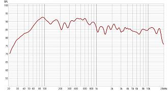

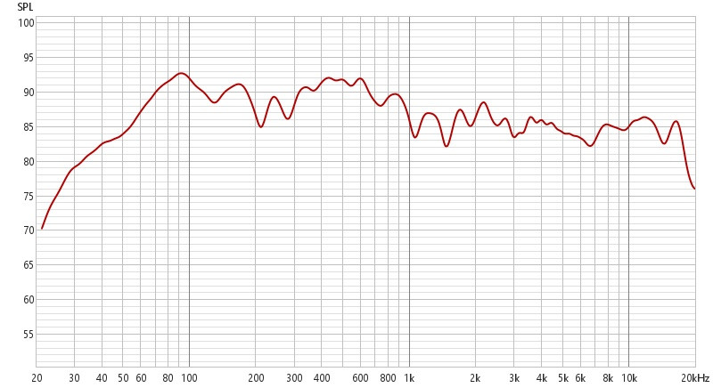

    Frohe Weihnachten, Forum!
    Das erste Gehäuse ist technisch soweit fertig. Da ich stark davon ausgehe, dass hier jeder weiß, wie man Holzbrettchen zusammen leimt, beschränke ich mich erstmal auf das Wesentliche.
    Die Außenmaße habe ich vom CT230 übernommen, durch das 4mm dünnere Material ergibt sich ohne Abzug der Versteifungen, Chassis und des BR-Rohrs ein Innenvolumen von gut 56,5 Liter. Erste Hörtests in der Werkstatt waren durchaus zufriedenstellend, gestern gabs dann mal ne Möglichkeit, ne Freifeldmessung zu machen. Abstand 1m, Box stand ca 30cm erhöht, Mikro auf die Mitte des BG20 gerichtet.
Name: BG20 Partybox Freifeld.jpg
Ansichten: 438
Größe: 100,2 KB
    Hab nun öfter davon gelesen, dass dem BG20 ein zusätzlicher Magnet aufgeklebt wurde. Wo bringt das was? Ein bisschen mehr Tiefgang nähme ich schon noch mit...
