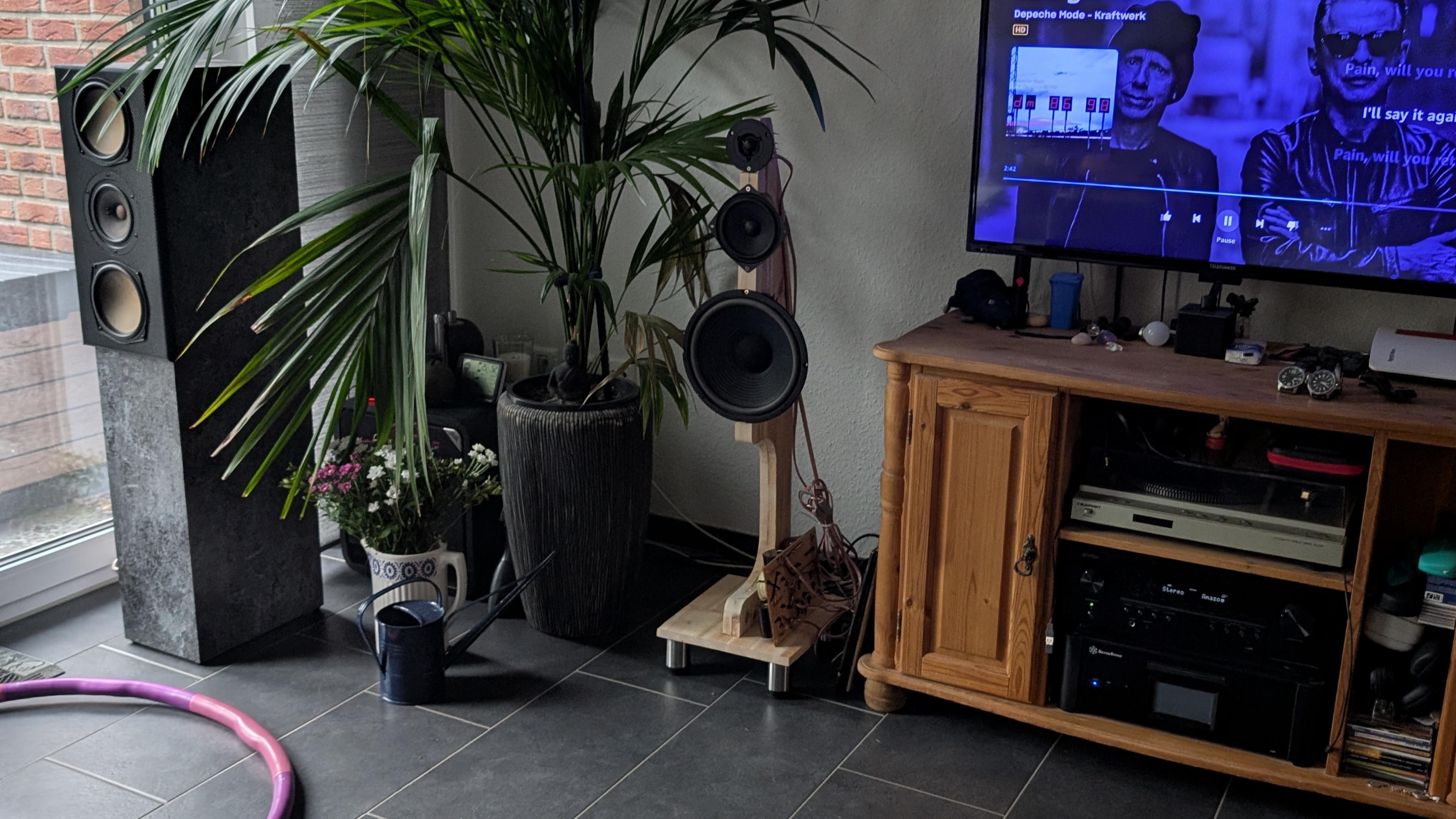

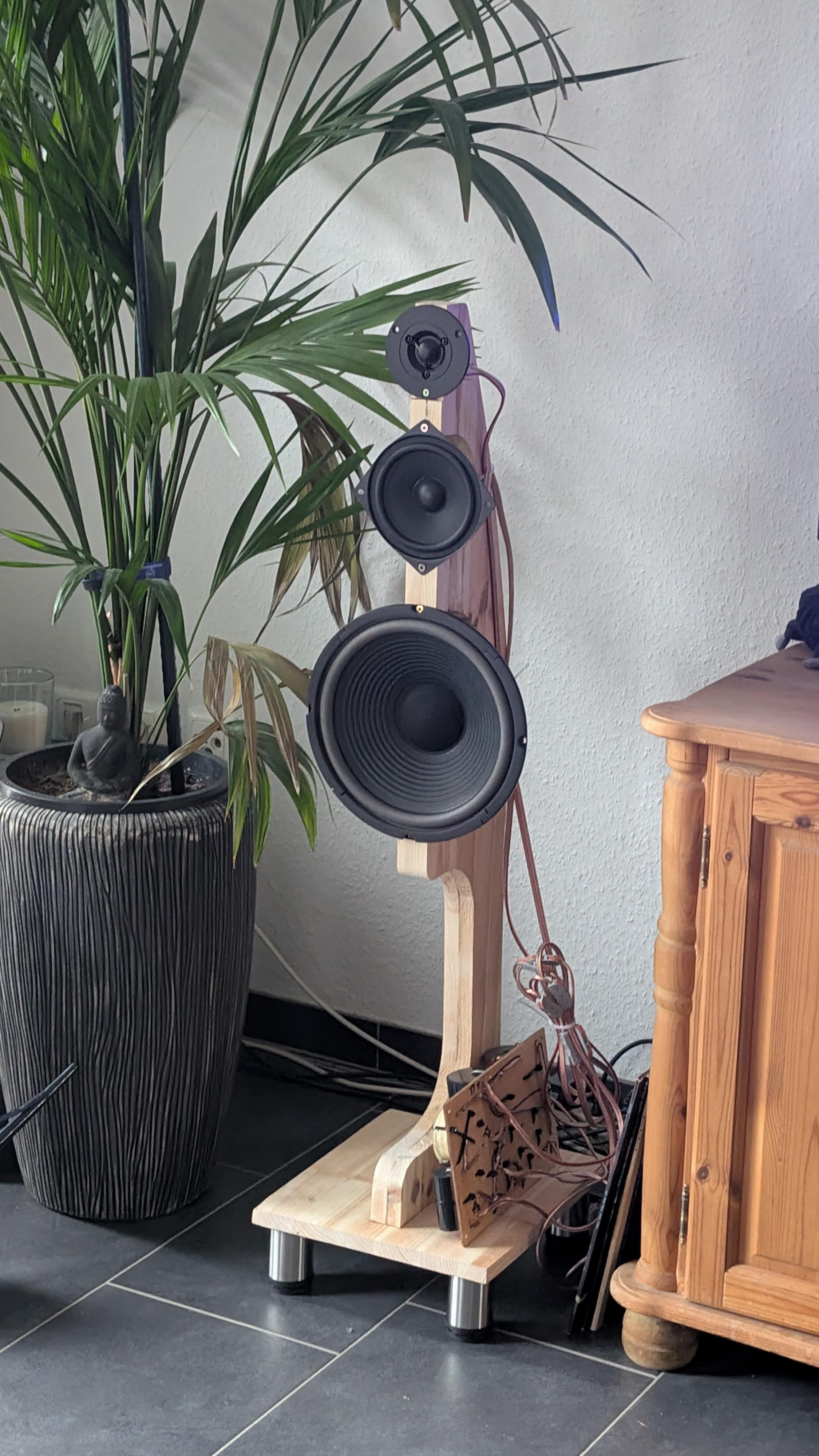

            Hallo, hier ein kleines Update.
            nachdem ich das ganze noch ein paar mal angepasst habe, hab ich mich entschlossen, die Teile zu bauen.
            Für einen ersten Hörtest noch ohne Finish mit Kabel und Weiche aussen.
            Was soll ich sagen - ich bin begeistert.
            Im Vergleich zur Ciappo klingen die präziser und der Raum wirkt weiter.
            Der Bass geht weit runter.
            Um die gleiche Lautstärke zu haben, muss ich den Verstärker aber ca 20% weiter aufdrehen.
            Also nix für große Partysäle. Zum Nachbarn ärgern reichts aber.
            Also nur noch Farbe drauf, die Kabel in den Standfuss und die Weiche unten drunter.
