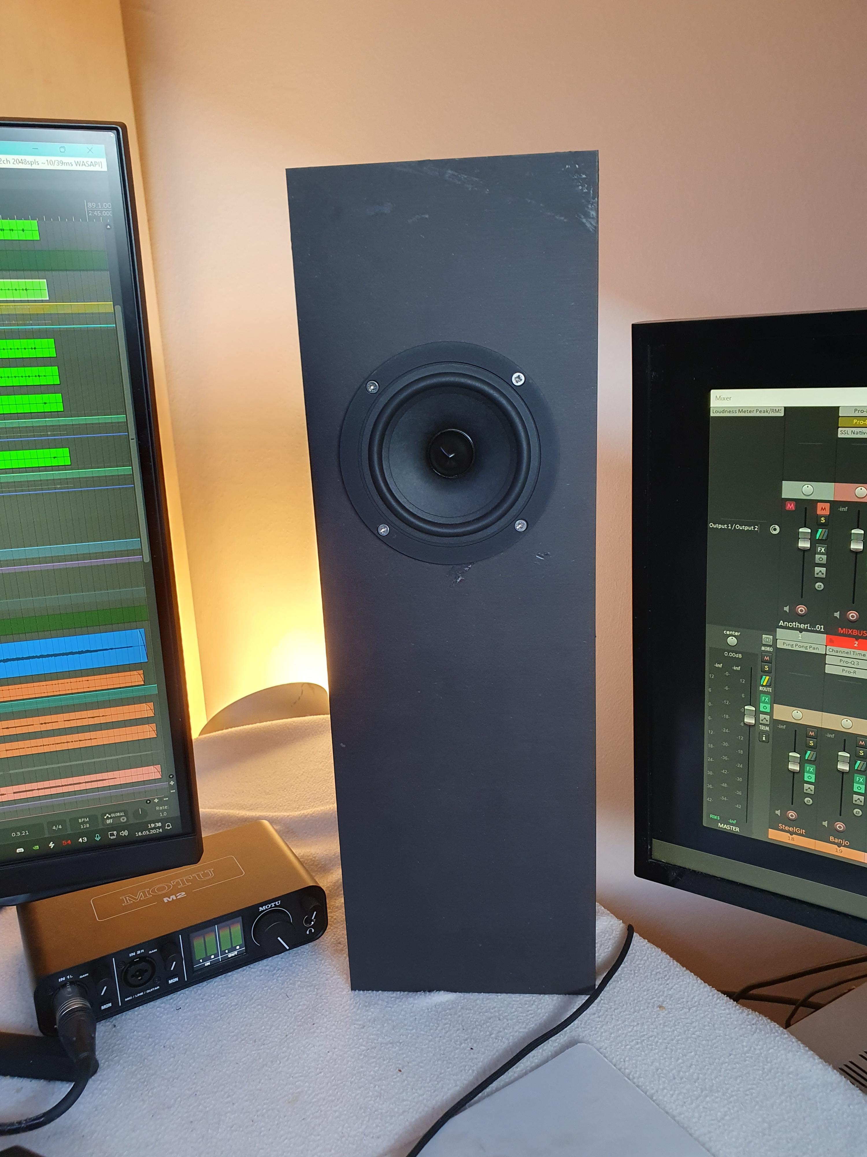

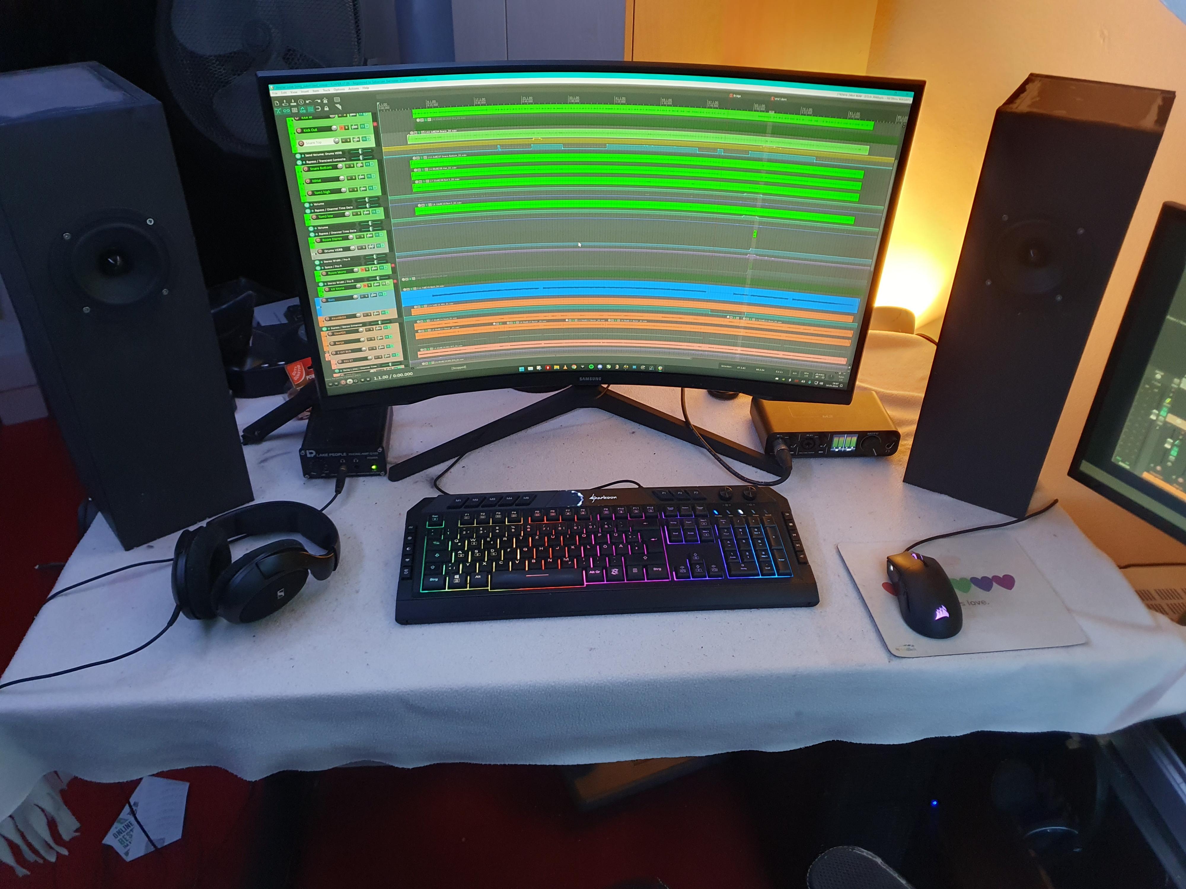

        Hallo liebes Forum,
        sorry, dass ich mich so lange nicht gemeldet hab, sehr viel Stress die letzten Wochen, aber jetzt hab ich zumindest mal grob das Projekt umgesetzt.
        Habe mich tatsächlich jetzt erstmal komplett gegen eine Weiche entschieden. In der Box ist atm.... nichts. Dafür werde ich den Frequenzgang per DSP glatt ziehen. Ich benutze dafür einerseits den Equilizer APO und SoundID von Sonarworks.
        Ich füge mal eine Hörplatzmessung bei (nach der Korrektur) 1/6 smoothing, und ein paar Bilder, wie der Einsatz geplant ist :-)
        Liebe Grüße,
        Sebastian

                  hehe ok. also ohne die Kombi je gehört zu haben würde ich das vermutlich einfach so lassen wie es aktuell ist. Sieht sehr gut aus. Hast du auch mal komplett ohne Verbiegen gehört?
                  • bili
                    • 04.01.2005
                    • 1019
                    Ja, ich hab natürlich auch ohne verbiegen gehört. Ich kann ja auch jetzt noch einfach per Click alles ausschalten.
                    Zumindest den Bafflestep muss man kompensieren, sonst wird es schon ziemlich schrill zu den Höhen. Die beiden Spitzen bei 8kHz und 12 oder 15kHz oder was, naja. Es gibt Tracks bei denen man den Unterschied deutlich hört, bei vielen aber garnicht.
                    Ich persönlich bügel sie raus, weil ich die Monitore wie gesagt für Mix und Mastering benutze, und mir ist wichtig, dass es im Schraubstock - Sweetspot wirklich FLAT ist.Das gilt jetzt bei mir bei einem Hörabstand von unter 1m! Für größere Entfernungen würde ich vermutlich mehr Höhen drin lassen.
                    Alles in Allem bin ich aber extrem begeistert vom B100. Mein erster Breitbänder und direkt alle Zweifel zerstreut
