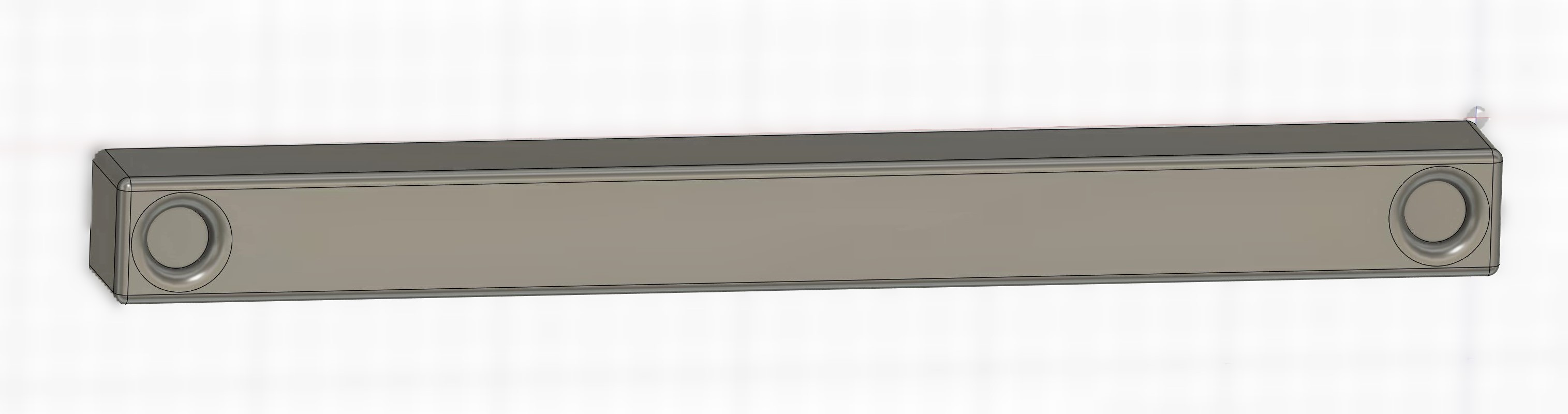

    Ich möchte mir eine kleine Soundbar für mein PC Monitor bauen.
    Sie soll bei Zimmerlautstärke recht gut klingen.
    Hi End wird’s wohl eher nicht.
    Die Bassreflexbox
    ist 750mm breit, 65mm hoch und 75mm tief. Die Wandstärkre beträgt 9mm.
    Sie wird aus Eiche in zwei Hälften auf der CNC gefräst.
    Der Bassreflexkanal wird in den Gehäusehälften eingelassen.
    Den BF37 4Ohm habe ich in Boxsim eingegeben, Innenvolumen 0,6L
    Bassreflexabstimmung bei 70Hz, Bassreflexkanal 12mm Durchmesser und 50mm lang
    und leicht bedämpft.
    Dies ist meine erste Boxsim-Simulation.
    Liebe Experten schaut sie mal an.
    Möglicherweise habe ich dort etwas Falsches eingegeben.
    Mit freundlichen Gruß
    Heino

    Die Simu ist schon ok, aber das wird sehr leise und praktisch ohne Bass.
    Stelle doch seitlich je eine Box hin mit Breitbänder oder 2-Weger, zB w 100 und DT 94.

      Wenn Du vor dem BF 37 noch einen 680 uF Tonfrequenzelko in Reihe schaltest, verschwindet die kleine Senke .
        • 3745
        Und mit diesem RCL-Glied wird es etwas ausgeglichener und angenehmer im mIttleren Frequenzbereich, allerdings auch etwas leiser im Wirkungsgrad.
          • 3745
          Wie Walwal schon schrieb, viel Bass ist da nicht, zumindestens überhaupt kein Tiefbass. Und der Wirkungsgrad ist nicht sehr hoch. Ok, sie gehen immerhin bis zu 70 Hz runter, darunter geht es allerdings steil abwärts. Vielleicht erst einmal bauen und anhören, und später vielleicht einen kleinen Subwoofer dazu, und die Soundbar aktiv bei 80 Hz oder etwas drüber trennen. Dann könnte man wohl auch , falls verbaut, das RCL Glied sowie den 680 uF Kondensator weglassen.

            70hz sind schon okay, für die Größe beachtlich. Ein w100s ist auch kein Tiefbasswunder, gerade wenn das Gehäuse klein werden soll.
            Also ich würde es auch bauen und testen, und könnte mir vorstellen dass die Lautstärke für den PC ausreicht. Immerhin sitzt man direkt davor.
