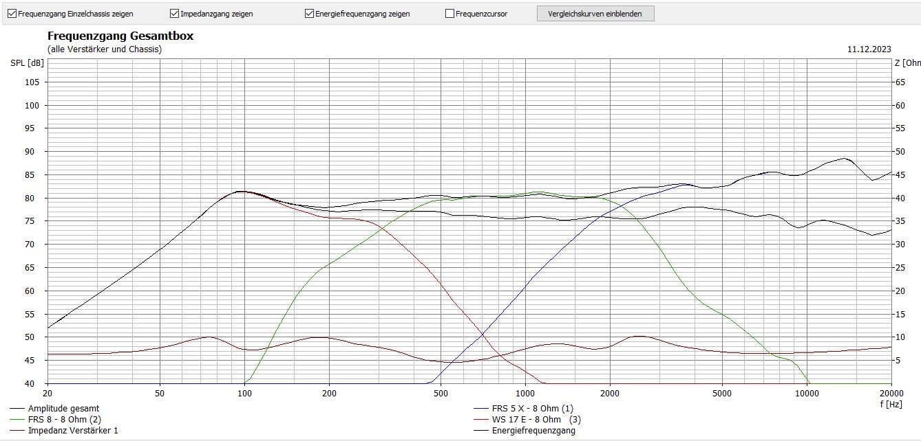

    Was mir unklar ist - Bass ok, aber dann zwei verschieden große Breitbänder mit nahezu identischem Frequenzgang? Welchen Vorteil siehst Du darin, dem einem Breitbänder (mit aufwändiger / teurer Beschaltung) einen Teil des Spektrums zu kappen, um diesen Bereich mit dem verbleibenden Spektrum des anderen aufzufüllen? Der summierte FG sah zum einen ziemlich „lebendig“ aus, zum anderen bist Du in der Impedanz runter bis auf 2 Ohm… Ich weiß nicht, ob das jeder Verstärker ab kann. Sinn macht es für meinen Geschmack, einen ungeeigneten Bereich des FG zu kappen, und durch etwas „sauberes“ zu ersetzen
    Beispiel: beide Breitbänder zappeln ziemlich wild im oberen Hochton - diesen Bereich filtern und durch den SC10 ersetzen?!

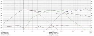

      Hallo, und einen besinnlichen 2ten Advent.
      Ich habe mit ws17e, FRS8 und FRS5X simuliert das wurde laut boxsim gut funktionieren. Der FRS8M ist da in der Tat wirklich etwas störrisch.
      Ich muß bei diesem Projekt auch etwas das optische beachten, da die Lautsprecher ins Wohnzimmer kommen. Und als 2 Weg System mit nur den FRS5X sieht es nur nach Kiste aus.
      Die Front mit 2 Chassis ist einfach netter...
      Hier die Simu mit dem WS17e - sollte der brummig werden kann ich den gegen einen W170S tauschen.
      Habe die weiche als 18db ausgelegt - da wär der Frequenzgang ganz gut, möchte nun auf dieser Basis abspecken - vielleicht auch auf eine 12db gehen.
      LG Hubert

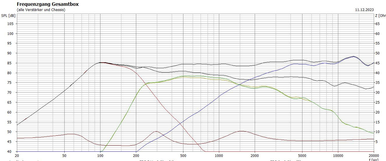

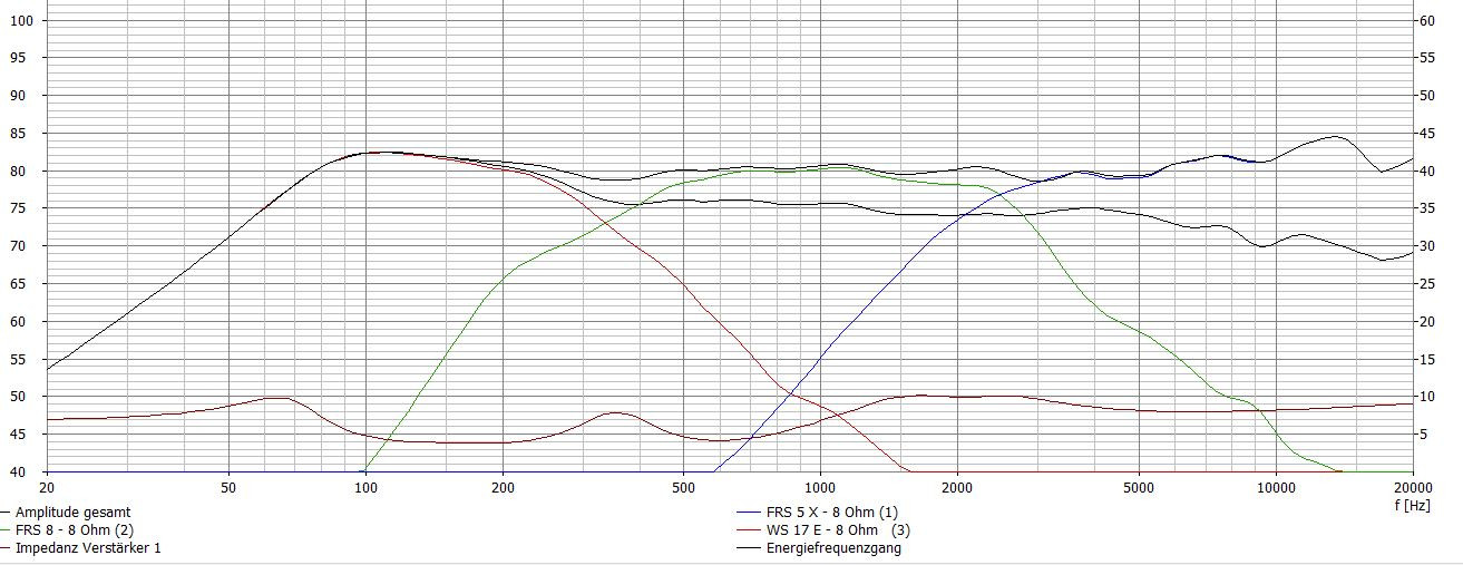

        hier mit einer einfacheren Weiche

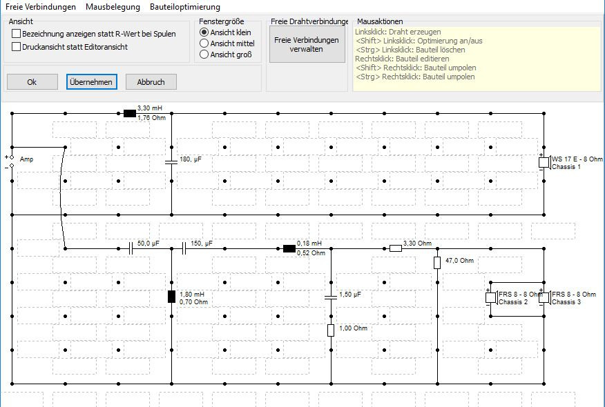

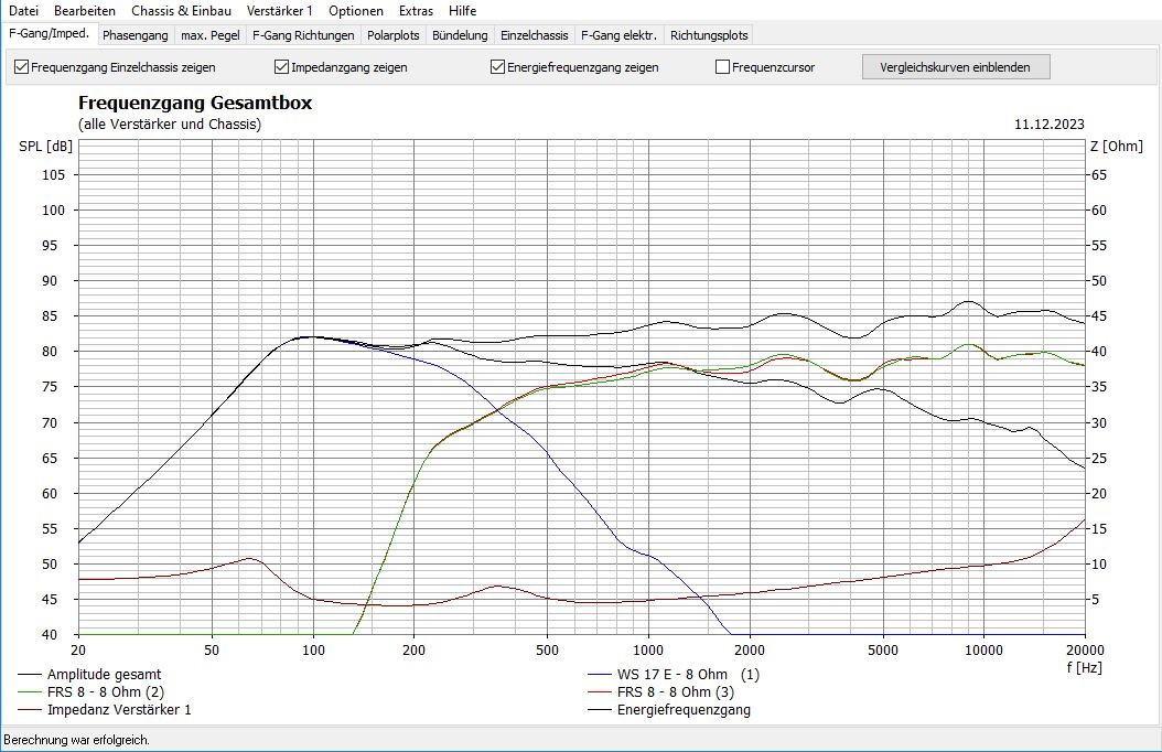

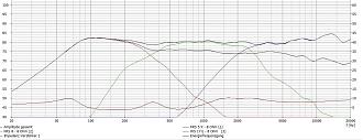

          Hi Hubert
          Frage: Du sagst, 3-Weger wäre Dir wichtig wegen ansehnlicherer Front - ist ein Argument. Anstatt jetzt bei beiden Breitbändern aus einem brauchbaren Spektrum jeweils einen Teil herauszunehmen - was hältst Du davon, das Frontchassis mit seinen Eigenschaften zu doppeln:
          2x FRS8 auf je 0,3L
          WS17e auf 9L - alles vorhandene Chassis...
          Eine Weiche würde nicht so kompliziert werden, da Du nur "einen" Zweig abseits des WS berücksichtigen müsstest, in Summe würdest Du mit 6dB deutlich mehr Pegel, und etwas homogenere FG / Phase / Bündelung erhalten. Der FRS8 wird auch etwas zahmer, wenn man ihn auf ein kleineres Volumen spielen lässt

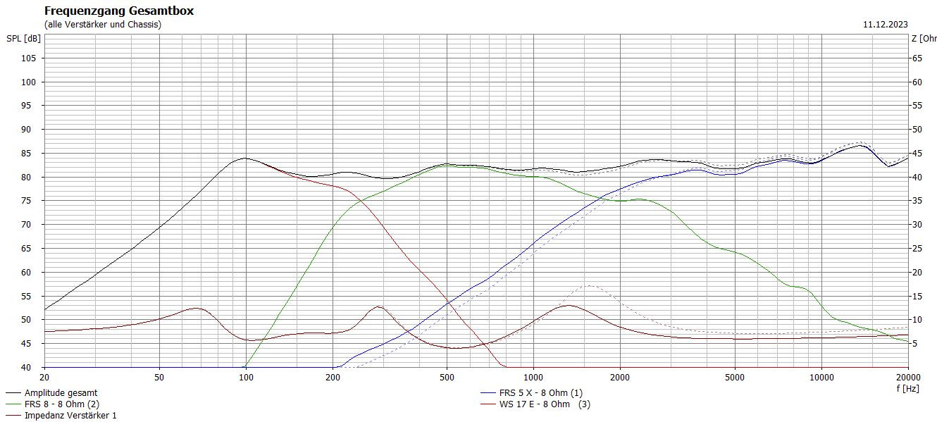

                mit einem 2ten FRS8 wird der Frequenzgang eigentlich recht nett :-)
                der WS17E wird stark mit Wolle gedämpft um ihn halbwegs zu zähmen.
                bei der Impedanz muss ich noch basteln...

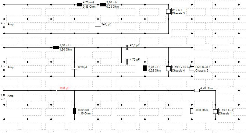

Ansichten: 236
Größe: 229,9 KB
Ansichten: 189
Größe: 88,5 KB
                                [ATTACH]n715038[/ATTACH]
                                Der 247 uF Kondensator im Bassbereich ist sehr groß, bzw. die 4,7 mh Spule davor zu klein. Deswegen fällt die Impedanz dort so ab. Das Widerstandsnetzwerk vor dem Hochtöner ist falsch geschaltet. Erst der Widerstand in Reihe und dann parallel ist richtig.
                                So sähe das als Beispiel besser aus...
