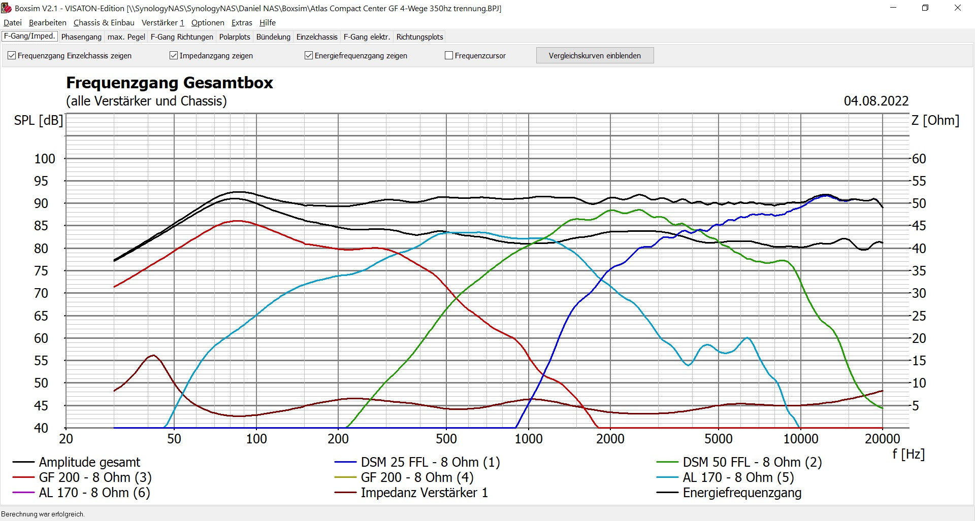

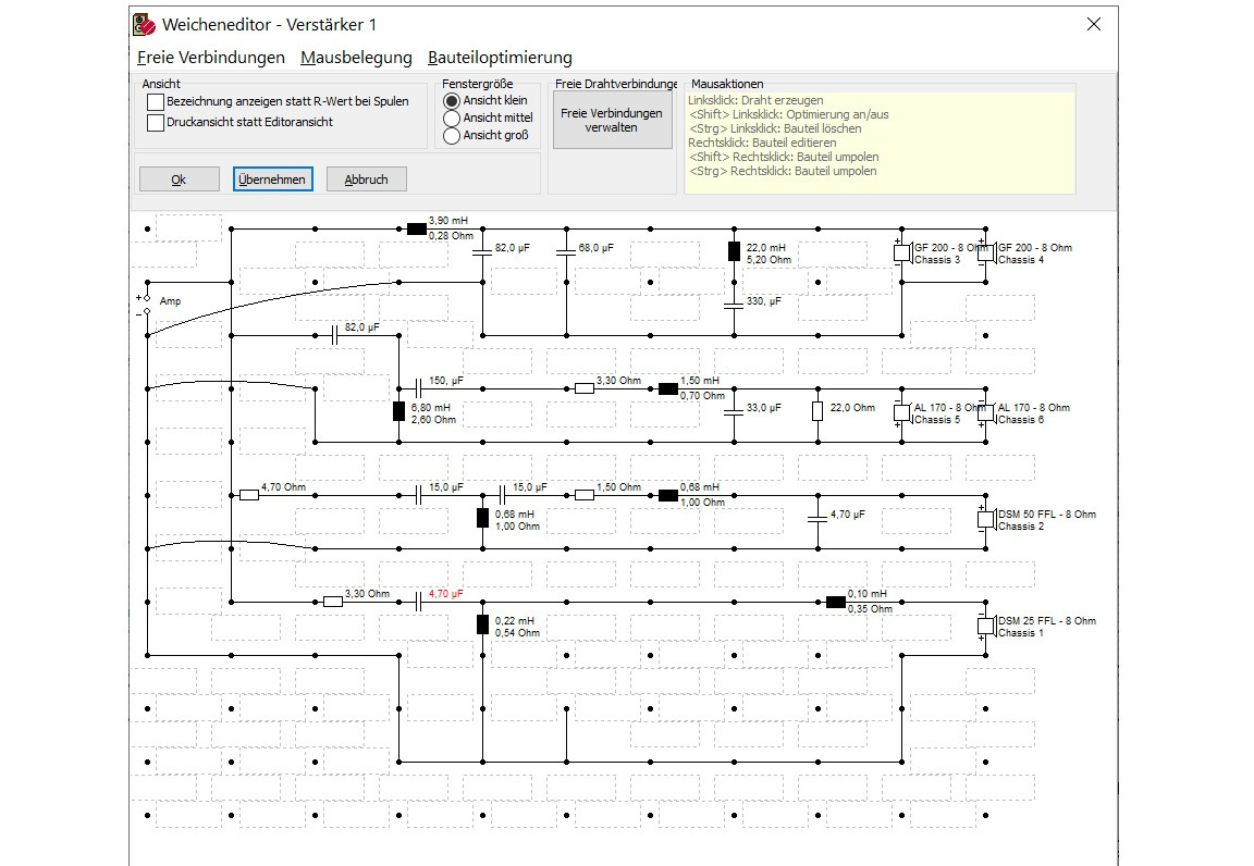

    Die schon erwähnte 3 Wege Combo… Der Main wäre dann der Concorde ähnlich von Oben: GF200,DSM 50,DSM25 und GF200. Würde auch eine starke Phase mindestens wie bei der Concorde bekommen.
    Dann hab ich zwei Abende an einem 4 Wege Center und ner Abwandlung von der Atlas Compact geknobelt. (anderst kann man es nicht nennen) Hab beim Center schnell Probleme mit geringer Ohmzahlen im Tiefton… Aber sieht irgendwie schonmal verwirklichbar aus!?
    Die Mains sollten vom Design in Richtung Canton Ref3 gehen aber natürlich ohne Ovale Form.... Also oben Mittel-Hochton im stark verjüngten Gehäuse und unten die zwei GF200
    Hab mal meine Entwürfe unten angehängt!
Name: Fgang Center 4 Wege  al170.jpg
Ansichten: 666
Größe: 563,5 KB
ID: 704299 Klicke auf die Grafik für eine vergrößerte Ansicht
Name: Center 4 Wege Al170 weiche.jpg
Ansichten: 576
Größe: 194,8 KB
ID: 704300 Klicke auf die Grafik für eine vergrößerte Ansicht
Name: Fgang Center 4 Wege  al130.jpg
Ansichten: 484
Größe: 563,5 KB
ID: 704301 Klicke auf die Grafik für eine vergrößerte Ansicht
Name: Center 4 Wege Al130 weiche.jpg
Ansichten: 584
Größe: 209,6 KB

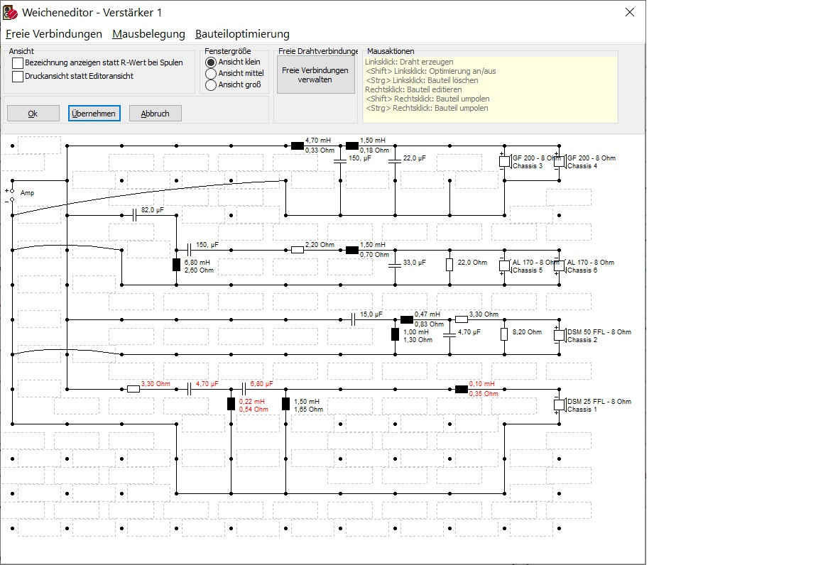

    • Opelfreak
      • 10.01.2010
      • 467
      Moin,
      das sieht schon ganz gut aus. Das zweite gefällt mir besser als das Erste, aber du hast ab 1KHz reichlich Energie drin. Nicht, dass dir dein neuer Center so ähnlich gefällt wie mir meine VibExtra GF damals. Ich würde beiden schwarzen Linien die gleiche Aufmerksamkeit schenken. Wenigstens versuchen zu vermitteln. Frequenzgänge müssen nicht unbedingt linealglatt sein. Und was sagen Phase und Bündelung so? Naja, das ist beim Center vielleicht nicht soooo wahnsinnig wichtig, aber es sollte wie schon gesagt zu den Mains passen. So weit es geht. Aber ich habe auch schon Systeme gehört wo das auch alles nicht perfekt war und man ist trotzdem klar gekommen. Das wird schon.
      • Opelfreak
        • 10.01.2010
        • 467

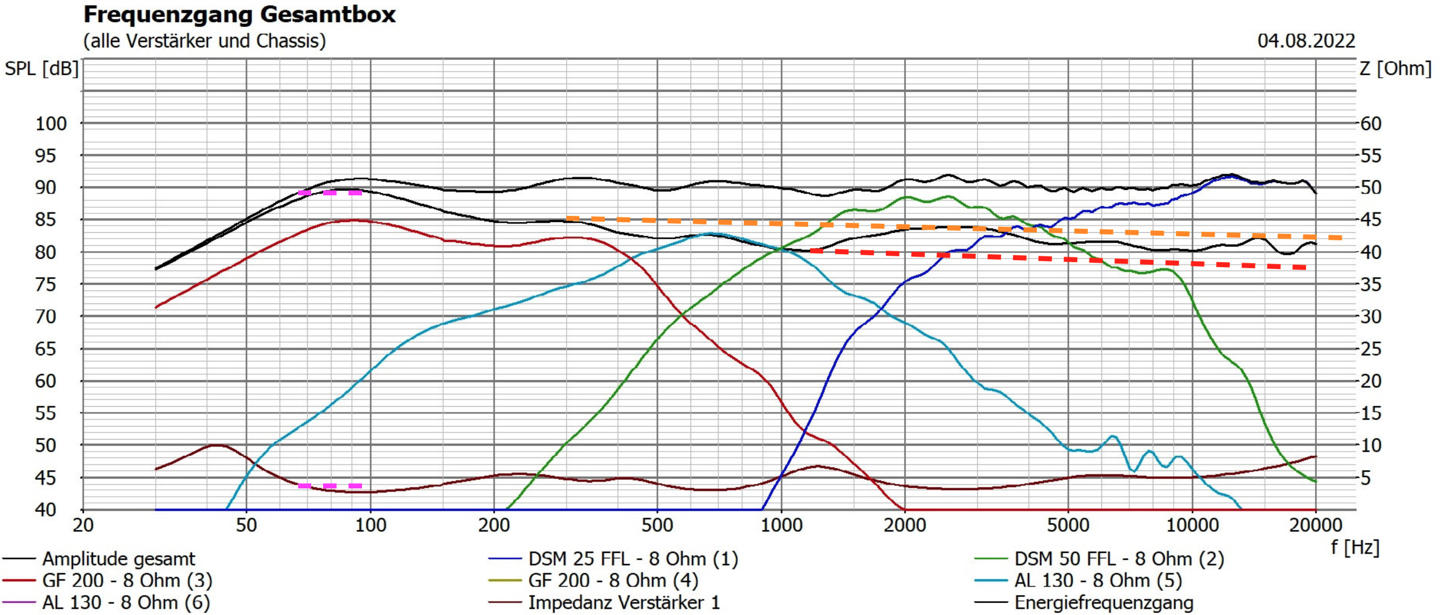

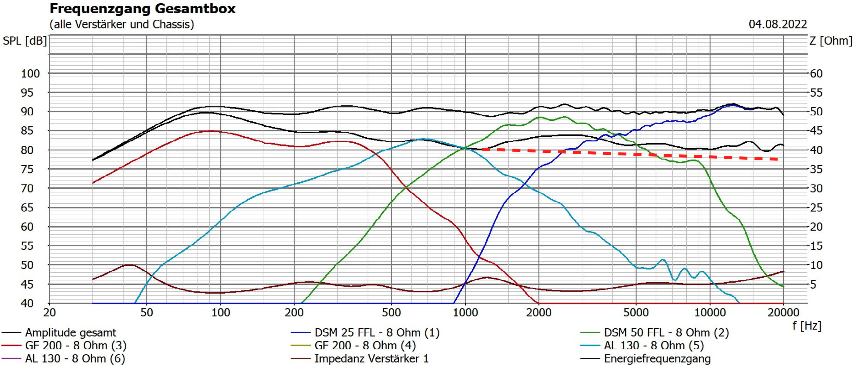

        Vielleicht sollte man doch mal die rote und die orangefarbene Linie zur Diskussion stellen. Zwischen 80 und 100 Hz wäre mehr Impedanz nicht verkehrt. Ich weiß nicht wie dein armer Verstärker damit klar kommt. Dein Raum dürfte an dieser Stelle schon mithelfen falls du nicht gerade wahnsinnig fette Absorber an der Wand dahinter hast. Da würde ich dann vielleicht lieber auf ein oder zwei db Pegel verzichten, falls es der Impedanz helfen sollte. Ohne in die Simu reingeschaut zu haben: sind die Gehäuse der GF200 evtl. etwas zu klein?
          Klicke auf die Grafik für eine vergrößerte Ansicht  Name: nochmal.jpg Ansichten: 0 Größe: 814,9 KB ID: 704332
          Vielen Dank für deinen Input!!
          Ich bin gestern fast verzweifelt... den Versuch die Energie rauszunehmen usw.
          Aber das dickste war die niedrige Impedanz des Tiefbass... hätte heulen können...
          Hab das Volumen der Box größer gemacht... Bassreflex versucht ect PP
          Dann ganz zum Schluß schon der Verzweiflung nahe, kam mir die Idee einfach die Concorde Schaltung zu kopieren..... zack und scheint zu funktionieren!
          Ich hab echt keine Ahnung was ich da tue! :-D
          Wenn die 4-Weger gut aussehen versuch ich nochmal die 3 Wege Lösung zu optimieren. Die dreiwege Lösung scheint mir im Heimkino sehr Potent. Ich hab nur die Angst das der GF200 klanglich überfordert ist wenn er bis runter arbeitet. Er soll ja die Cantons übertrumpfen.

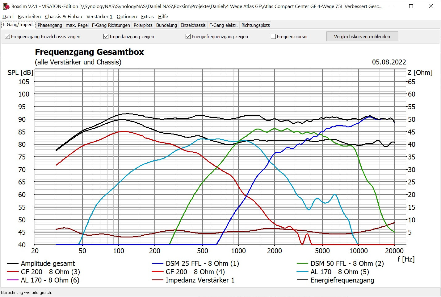

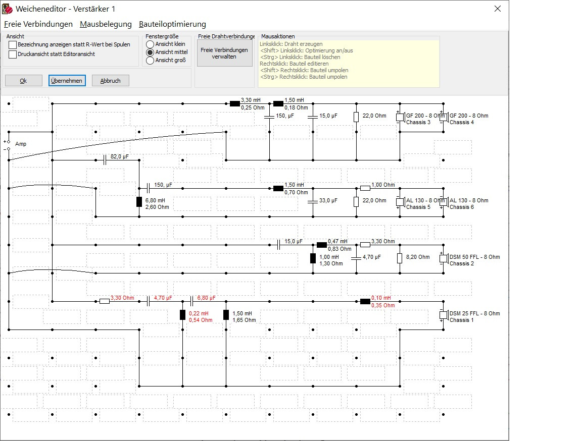

          Hier mal die neusten Kreationen:
          Einmal den 4 Wege Center und die 4-Wege Standbox
          Edit: Ich denke bei den Standlautsprechern muss auch noch etwas Energie aus dem Mittelton. Da hab ich noch nix verändert.
          Klicke auf die Grafik für eine vergrößerte Ansicht  Name: Fgang Center 4 Wege   Energiefreq+ Concorde Weiche_verbessert.jpg Ansichten: 0 Größe: 457,5 KB ID: 704348 Klicke auf die Grafik für eine vergrößerte Ansicht  Name: Weiche Center 4 Wege   Energiefreq+ Concorde Weiche_verbessert.jpg Ansichten: 0 Größe: 193,0 KB ID: 704349 Klicke auf die Grafik für eine vergrößerte Ansicht  Name: Atlas Compact GF 4-Wege Verbessert Freqenzg.jpg Ansichten: 0 Größe: 458,6 KB ID: 704350
          • DanielK78
            • 11.03.2021
            • 526

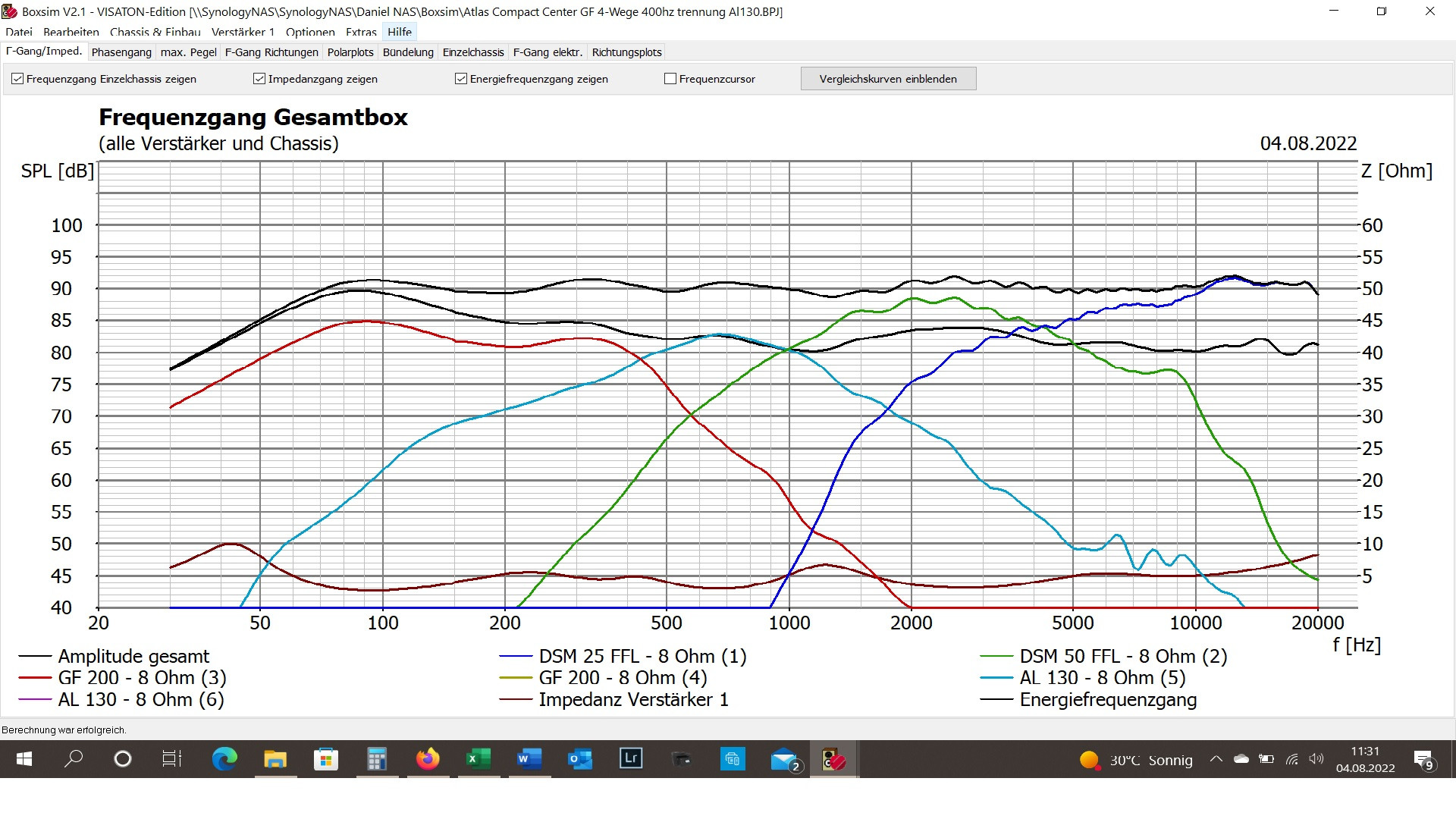

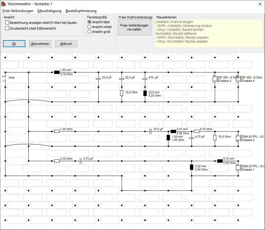

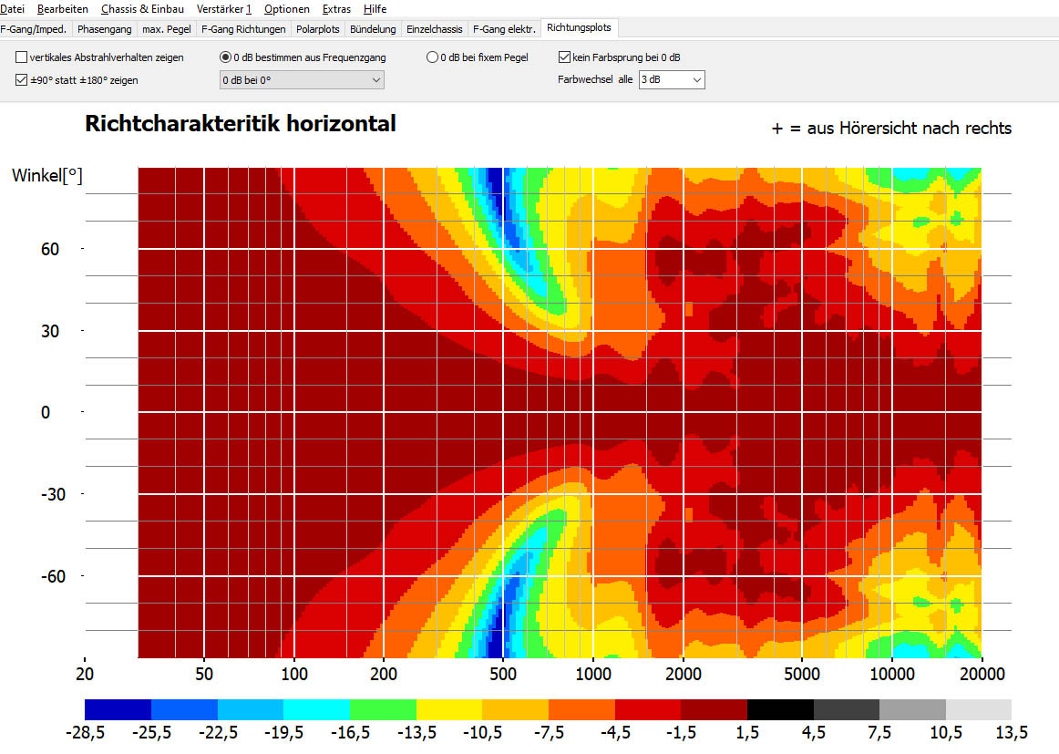

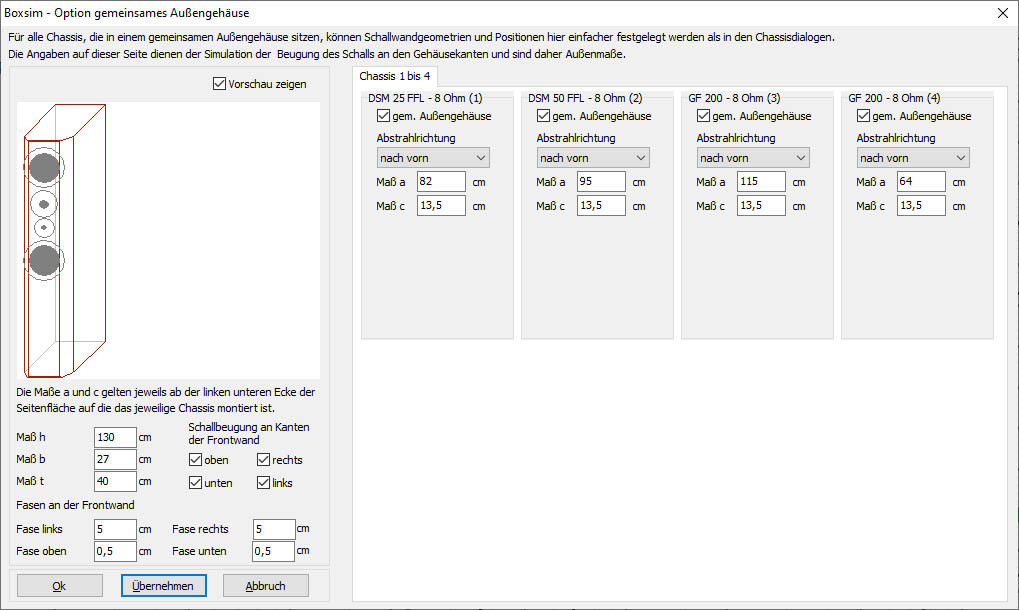

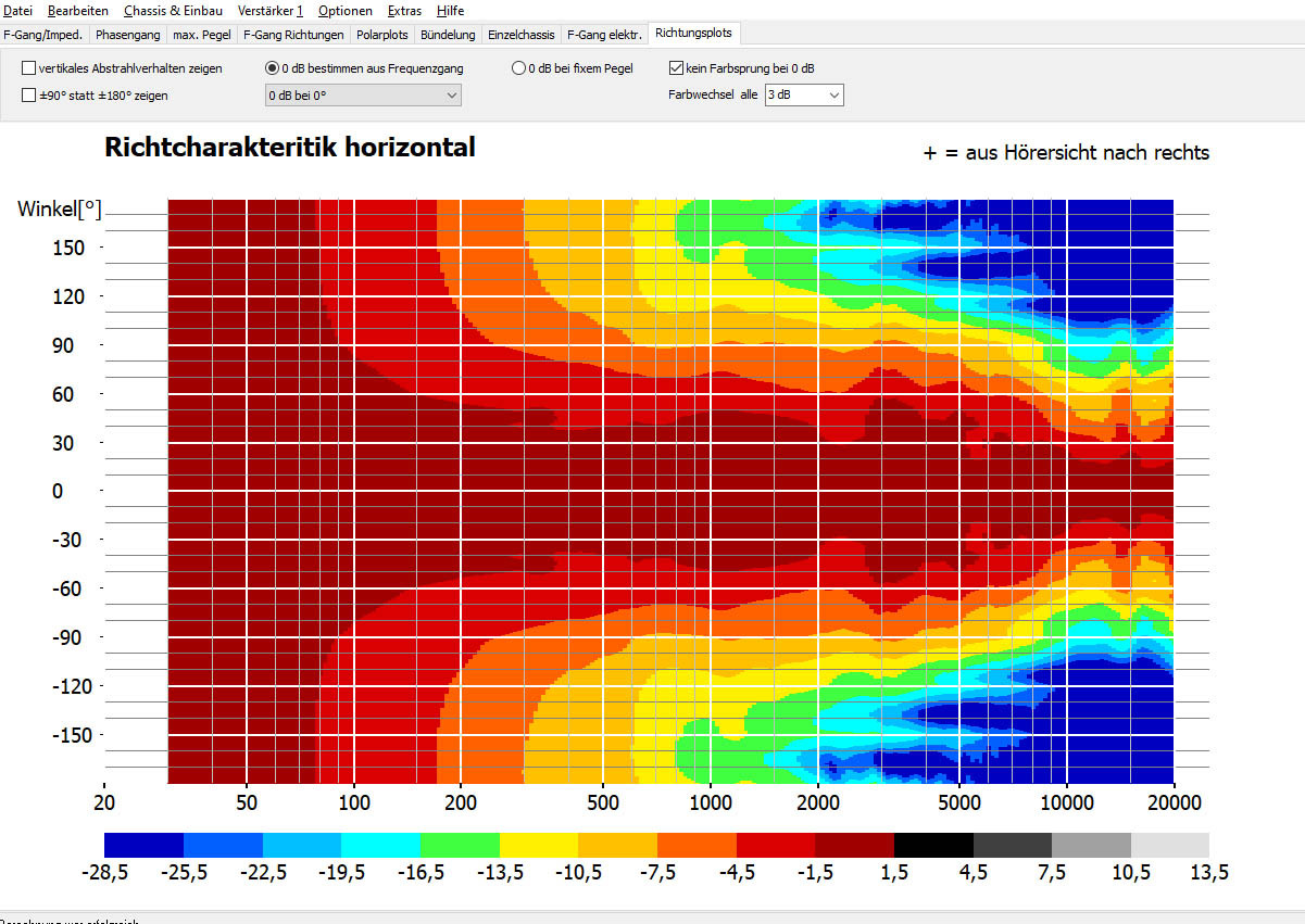

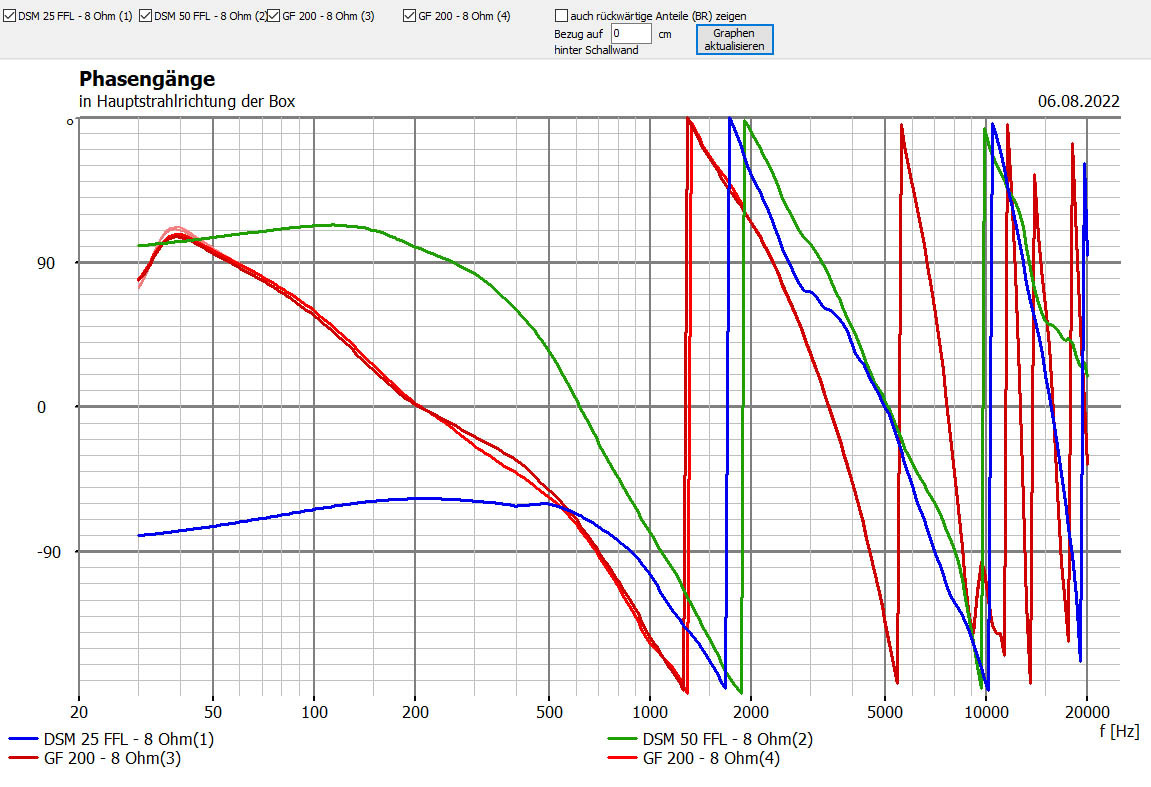

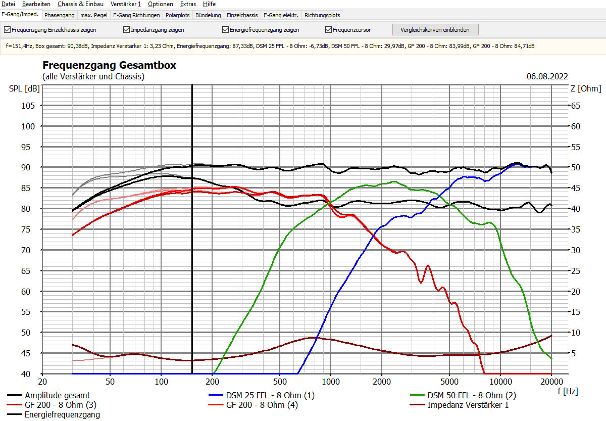

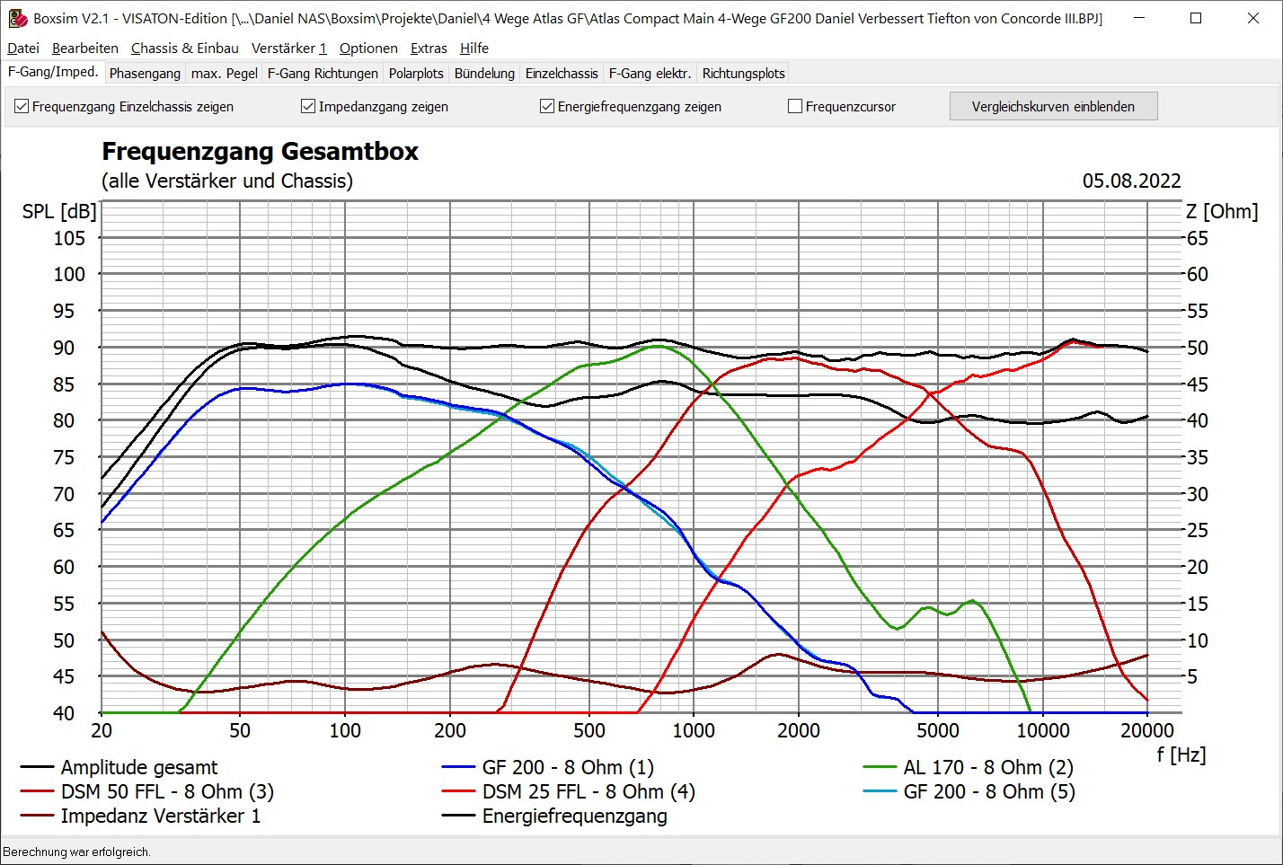

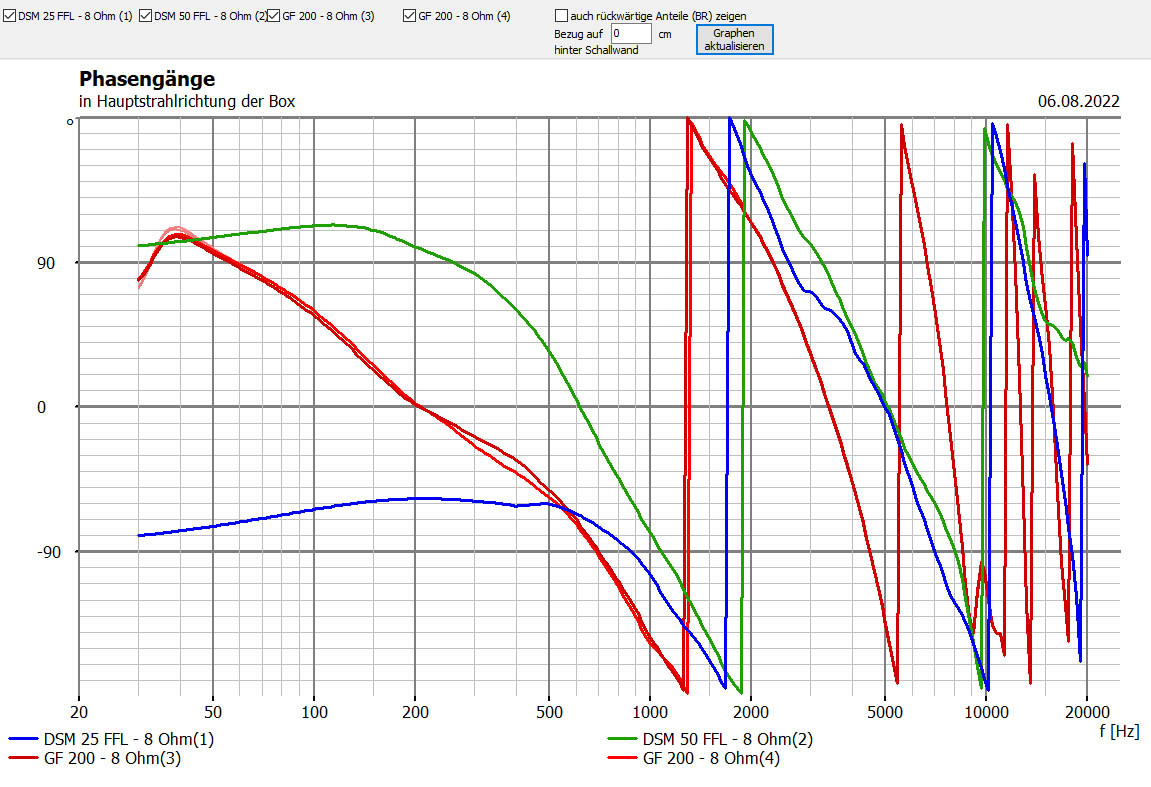

            So jetzt bräuchte ich nochmal eure Hilfe. Ich habe versucht alle Ratschläge einfließen zu lassen.
            Also erstmal würde ich mich an einer 3 Wege Front wie beschrieben mit DSM 25, DSM50 und GF200 versuchen. Der GF200 spielt bis 1000hz und geht flach raus.
            Ich hab mit dem Saugkreis(?) die Impedanz auf min 3,2 Ohm bekommen und versucht den Energiefrequenzgang relativ gleichmäßig zu machen.
            Der Center:
            48L, 80cm *27cm und 32 Tief, geschlossen ohne Bassreflex
            Stereo:
            Die Mains haben die selben Dimensionen wie die Concorde: 130*27*40 100L
            Bassreflex mit unten liegendem Kanal gleicher Größe: ~32hz
            Würde mich freuen wenn Ihr euch die mal anschauen könntet und auch mitteilt was ihr von der Box haltet, gerade im Heimkino als einheitliche Front.
            Ich hätte da auch noch eine Frage zum Bassreflexkanal. Dieser sollte doch bei den GF200 auf ~32 HZ abgestimmt sein oder? Wenn ich den jetzt so baue das er zum Beispiel auf 45HZ abgestimmt ist hebt sich zwar der Pegel aber es wird klanglich schlechter?
            Auf dem Frequenzgang ist die Standbox als geschlossen dargestellt. Aber die Referenzmarkierung ist BR
            Würden die Stereolautsprecher bei dieser hohen Trennung vom geschlossenem System profitieren?
            Prinzipiell ist ja mehr als genug Subwoofer zur Unterstützung ab 80-60hz vorhanden.

                Bei deinen Subwoofern würde ich wahrscheinlich zu geschlossen tendieren. Jürgen wird sagen "bau' BR und stopfe bei Bedarf dicht wenn es zu fett wird". Ich drücke die Daumen, dass du am Ende zufrieden bist. Hast du parallel mal das "Diva" Thema angelesen? Scheint so, als wäre wieder einer mehr von der Concorde überzeugt. Bass je nach Gusto.
                • DanielK78
                  • 11.03.2021
                  • 526
                  Ja ich hab diese Idee von Walwal auch gelesen, werde einen Stopfen aus lackiertem MDF machen mit dem ich den BR-Kanal zumachen kann.
                  Muss/Kann man geschlossene Boxen nicht stärker dämmen und zum Beispiel Glaswolle nutzen? So hab ich es mit dem Center geplant. Der wird geschlossen gebaut und relativ stark gedämmt…
                  Der ist ja mit 44L sehr klein geplant… Boxsim ist es aber irgendwie egal wie ich ihn auslege… 100L und locker gefüllt hat keine große Auswirkung. Ist das eine schwäche des Programmes oder sind die wirklich so unempfindlich auf das Volumen? Gehe derzeit von locker ohne Druck mit Glaswolle ausgefüllt aus, wobei ich hinter dem GF200 etwas Luft lasse?
                  Ich hab nichts gegen die Concorde! Im Gegenteil, habe gerade einen Bastelvirus verbreitet und mein Bruder (Atlas DSM MK3) hat sich den Concorde Bausatz gekauft. Ich überzeuge ihn gerade da auf die Waveguide Variante zu gehen. Ihm gefällt aber die MK3 optisch besser und er muss nicht löten da die original Visaton Weiche ja dabei ist…
                  Wenn ich auf die Concorde Schiene gehe, wäre das finde ich schon recht teuer. Alleine die Bauteile für den Center hab ich mal bei Reichelt auf 680€ überschlagen. Dazu dann noch zwei neue Concorde WG als Stereolautsprecher.
                  Mit einer DSM Variante komme ich jetzt selbst wenn ich meine alte Atlas DSM nicht ausschlachte auf *1200€ für Center und 2* Stereo. Holz brauche ich ca 6,5m² Zuschnitt. Zusammenbau, fräsen und Lackierung mach ich alles selbst.
                  Mit den Teilen aus der Atlas DSM spare ich noch etwas.
                  Die Box die ich jetzt zusammengestellt habe hat natürlich schon fast 2-Wege Charakter mit der hohen und flachen Trennung bei 1000Hz. Aber auf der anderen Seite dürfte die ja auch sehr von den Subwoofern profitieren. Bei 80hz getrennt ist es ja fast ein kleiner 3,5 Wege Lautsprecher in der Front und dürfte von der Entlastung gut profitieren?
                  Laut Simulation geht sie bis 112-115 DB Pegel und dürfte ziemlich energisch sein? Ob die GF200 laut dann noch gut klingen wenn sie den ganzen Kickbass liefern?

                    Ich würde vielleicht etwas über 20 Liter pro GF200 in geschlossen einplanen, das langt. Wenn du deutlich mehr nimmst, erhöhst du zwar leicht den Tiefbass (für den du ja eigentlich die Subwoofer hast) verlierst aber gleichzeitig auch im Kickbass. Das ist halt der Kompromiss den man finden muss. Glaswolle habe ich in Lautsprechern noch nie verwendet. Ich nehme entweder Sonofil oder Schafwolle. Glaswolle ist doch Saukram, ein Beutel Sonofil und fertig. Ein GF200 schafft vielleicht ab 80 Hz 105db, zu zweit bestenfalls 6db mehr, unterhalb weniger.

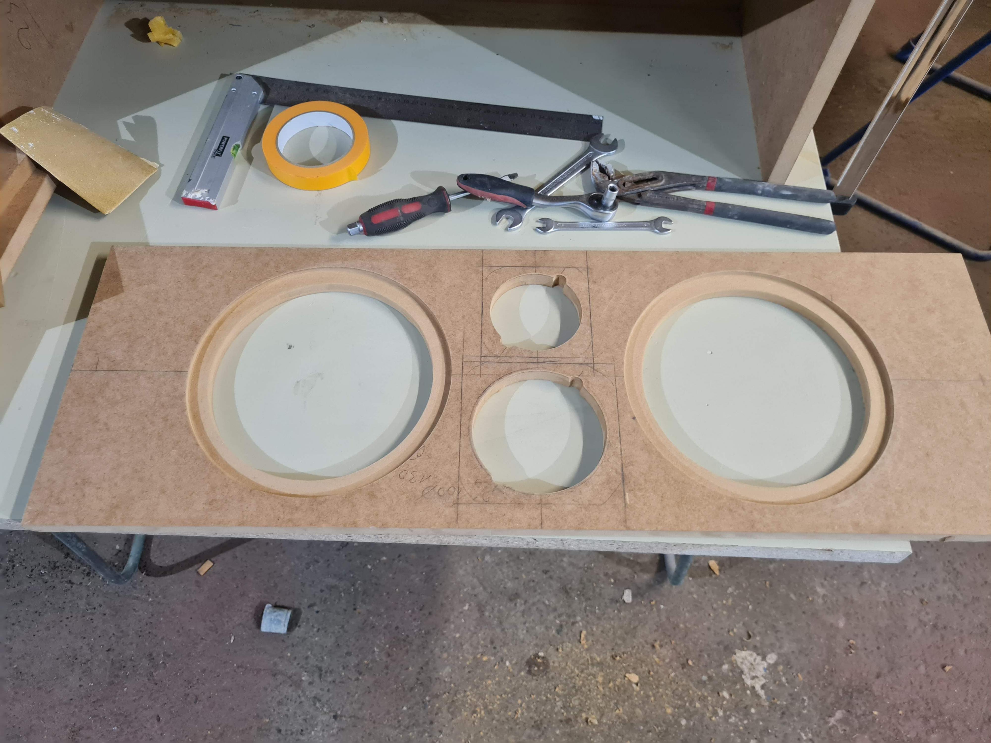

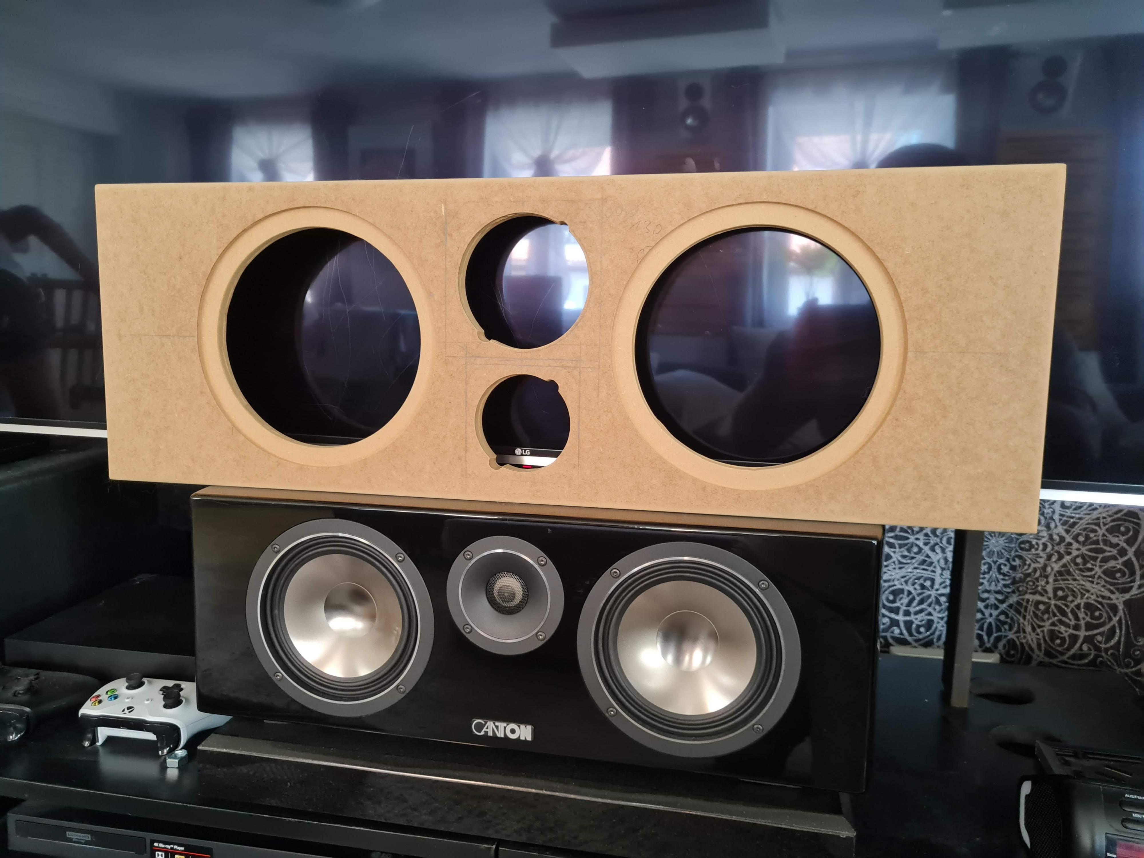

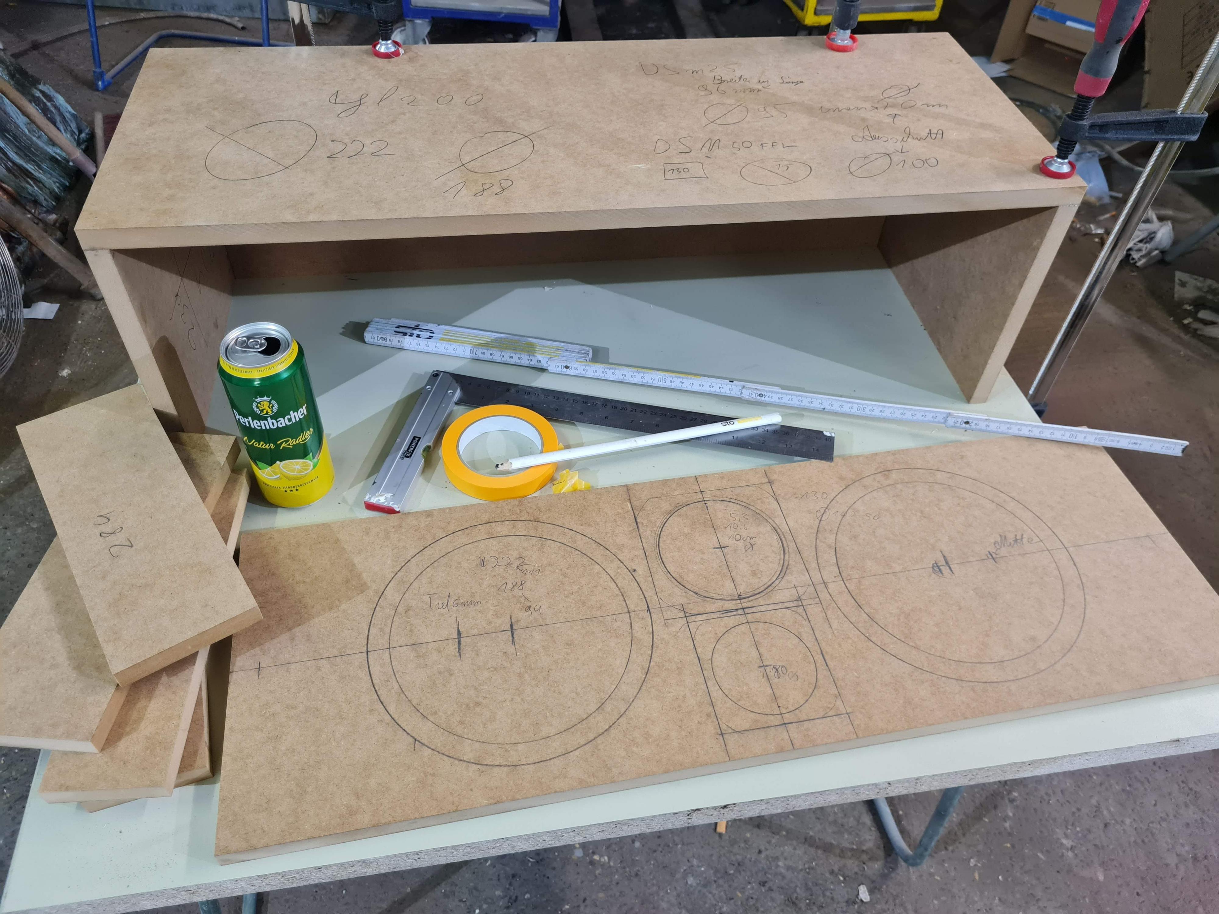

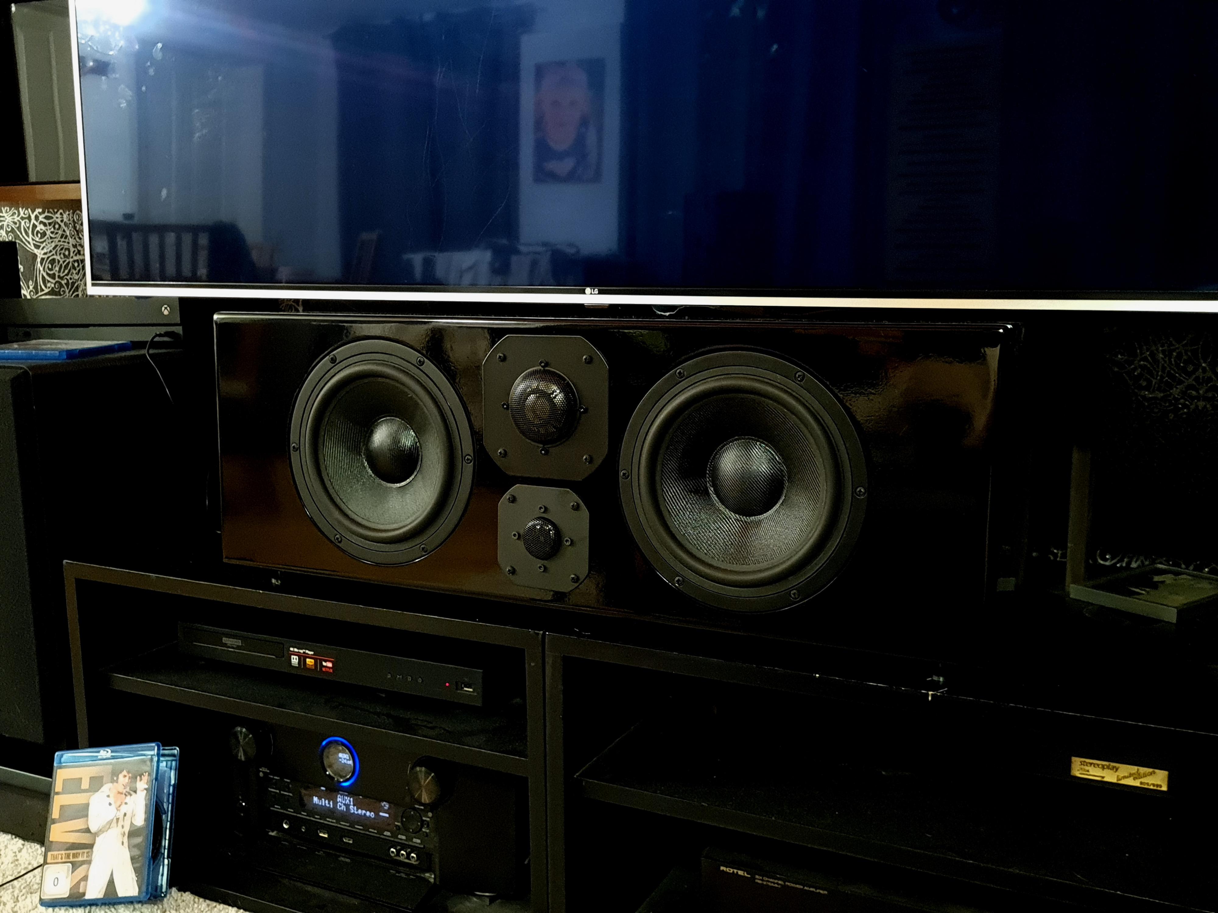

                      Also ich bau jetzt erstmal den Center als Test! Und bin schon gespannt auf die Concorde! Vielleicht gefällt sie ihm ja nicht!!! :-D Wir sind wie Arsch und Hose. Da helfe ich mit
                      Wenn ich mich für die Concorde entscheiden würde, wäre es die GF und dann die Al130 in Schwarz.
                      Der Sachschaden wäre auch etwas überschaubar im schlimmsten Fall. Weichenteile und Holzzuschnitt. Dann 2*DSM50 und 1*DSM25 für Kleinanzeigen.

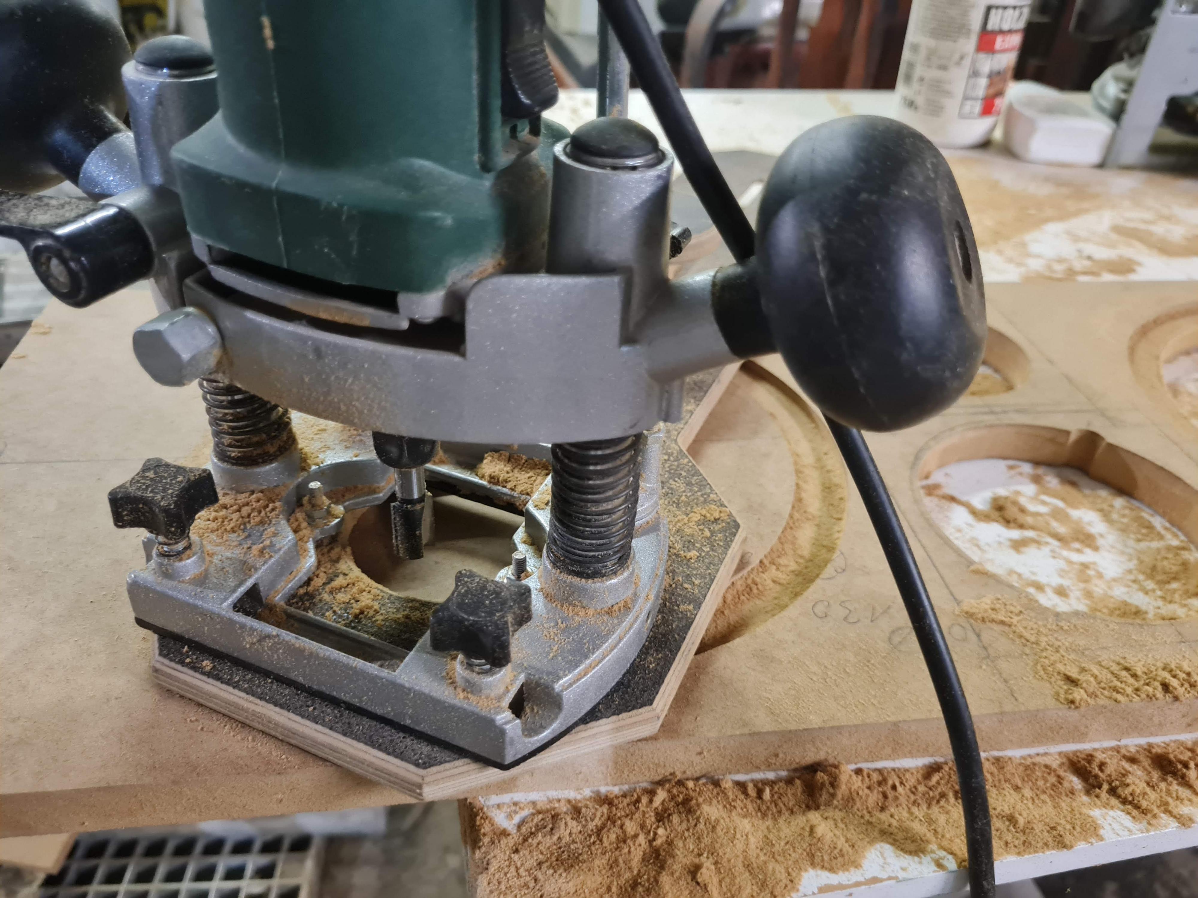

                      So ich war gestern ja fleißig:
                      Klicke auf die Grafik für eine vergrößerte Ansicht  Name: 20220808_203212.jpg Ansichten: 0 Größe: 1,02 MB ID: 704514 Klicke auf die Grafik für eine vergrößerte Ansicht  Name: 20220808_221657.jpg Ansichten: 0 Größe: 917,0 KB ID: 704513 Klicke auf die Grafik für eine vergrößerte Ansicht  Name: 20220808_222421.jpg Ansichten: 0 Größe: 817,1 KB ID: 704515 Klicke auf die Grafik für eine vergrößerte Ansicht  Name: 20220809_120643.jpg Ansichten: 0 Größe: 727,0 KB ID: 704512
                      Dem Canton Center ist vor Schreck die Abdeckung runtergefallen!

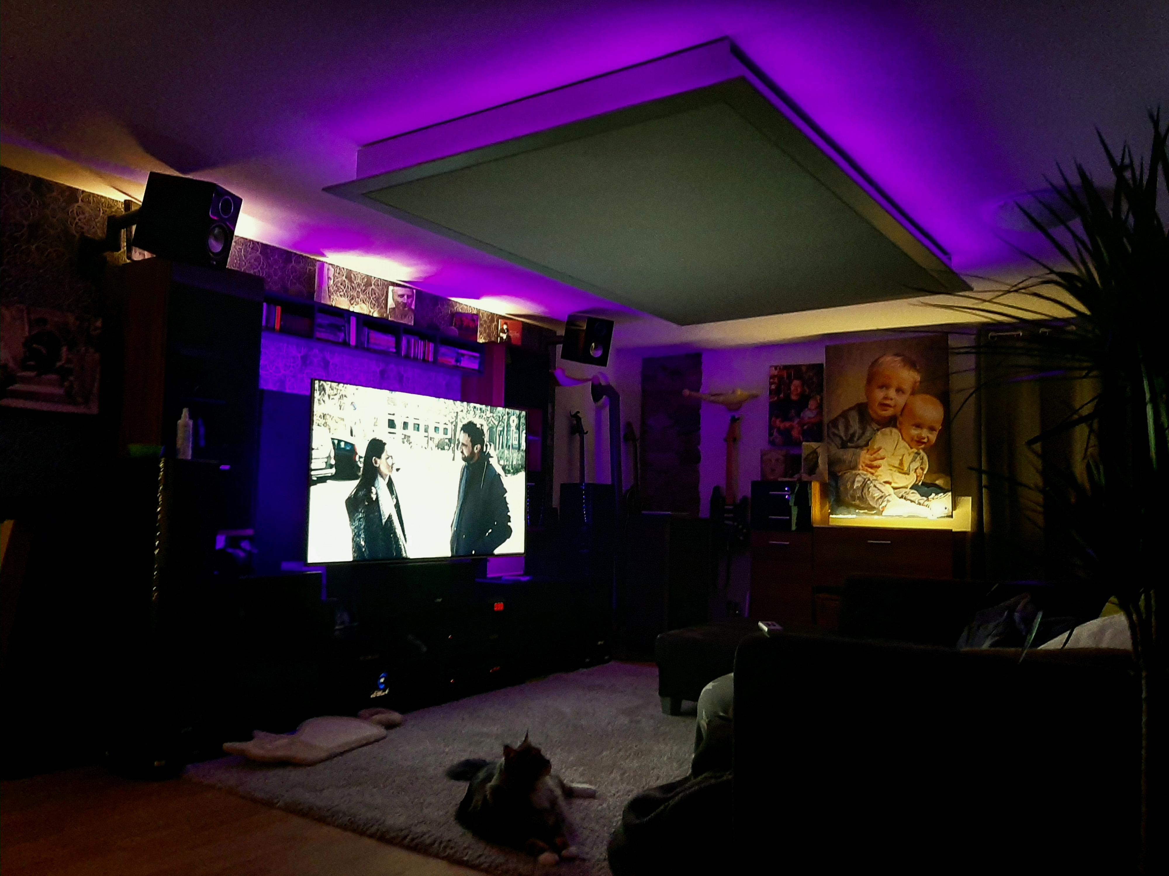

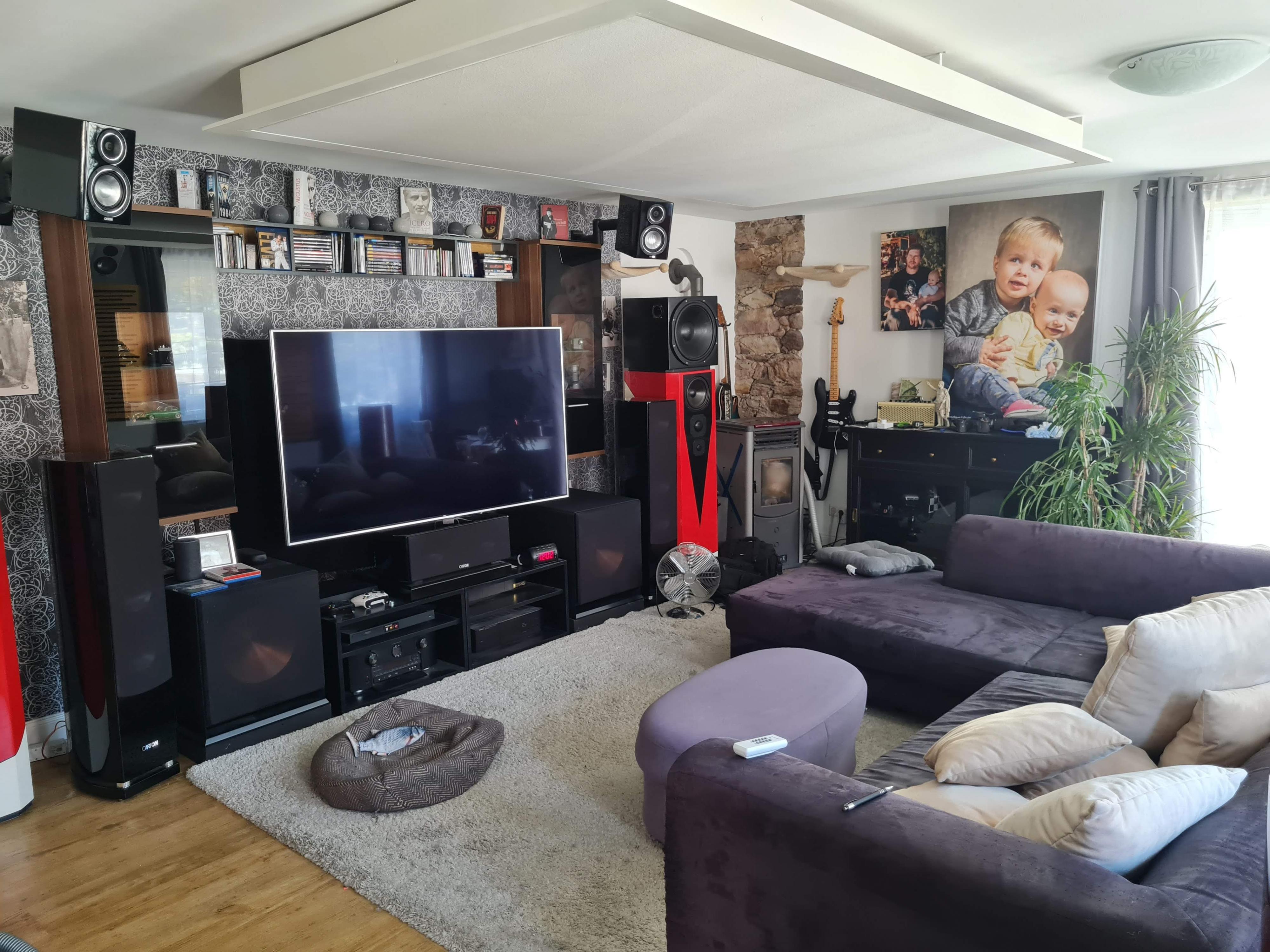

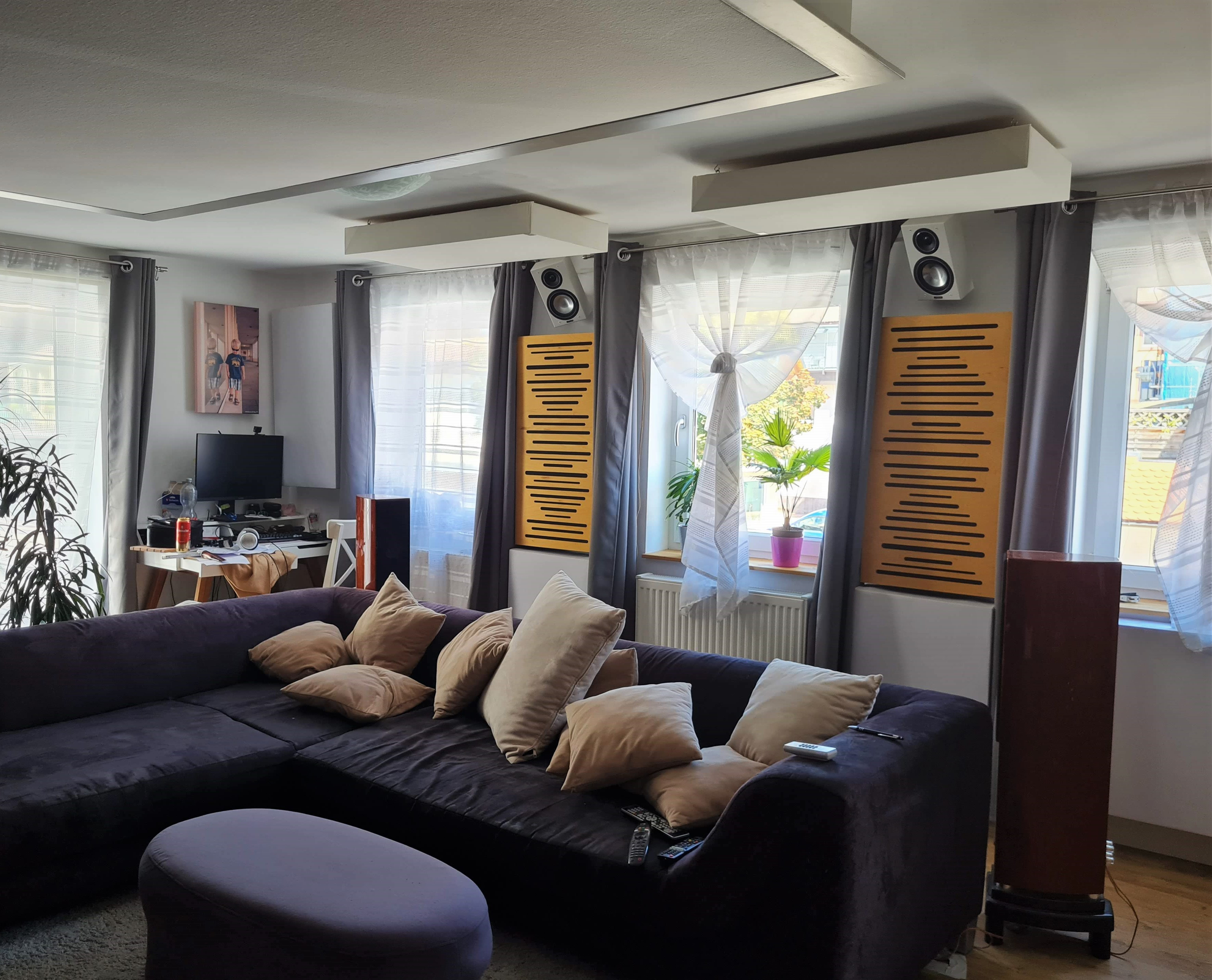

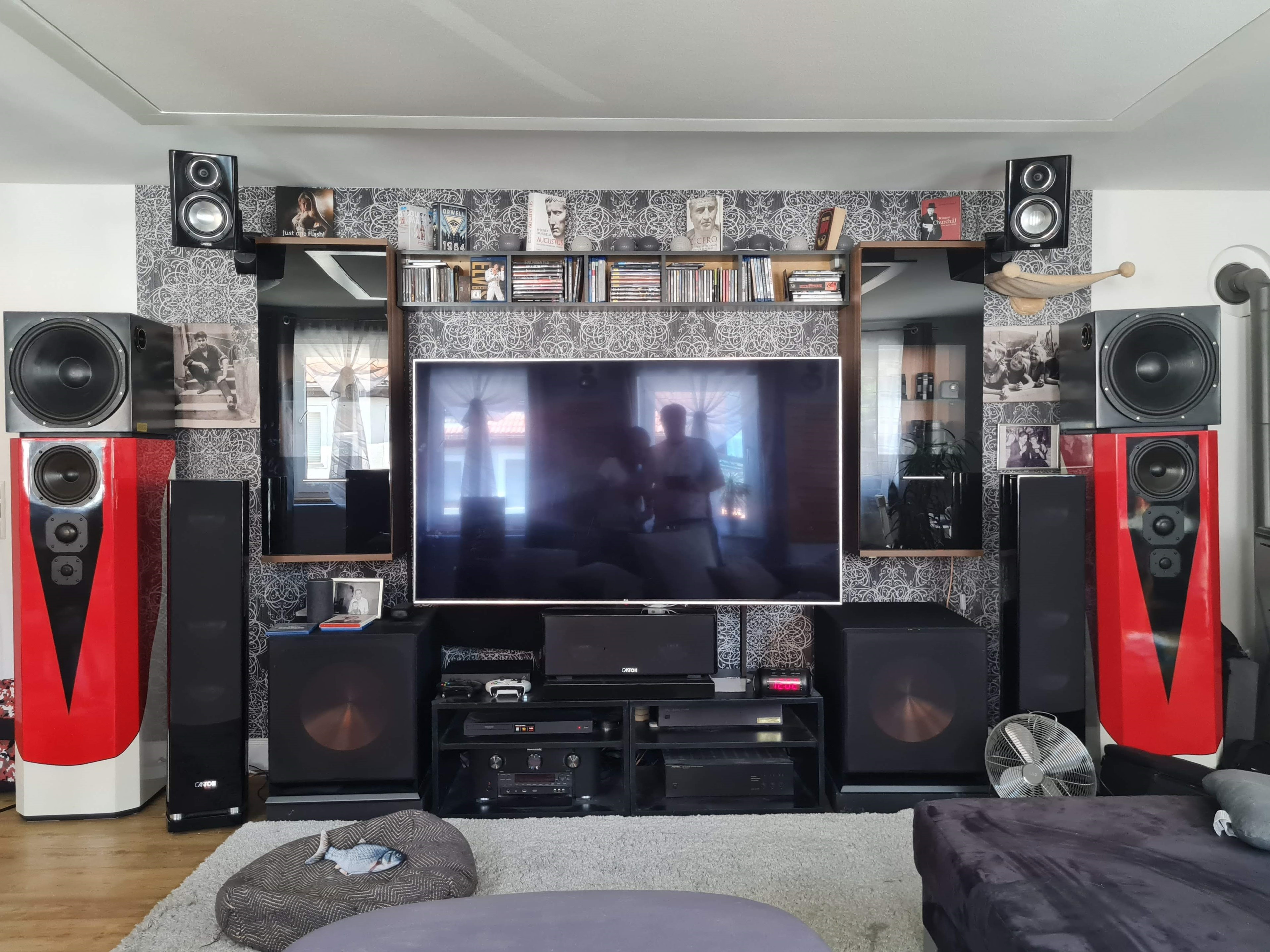

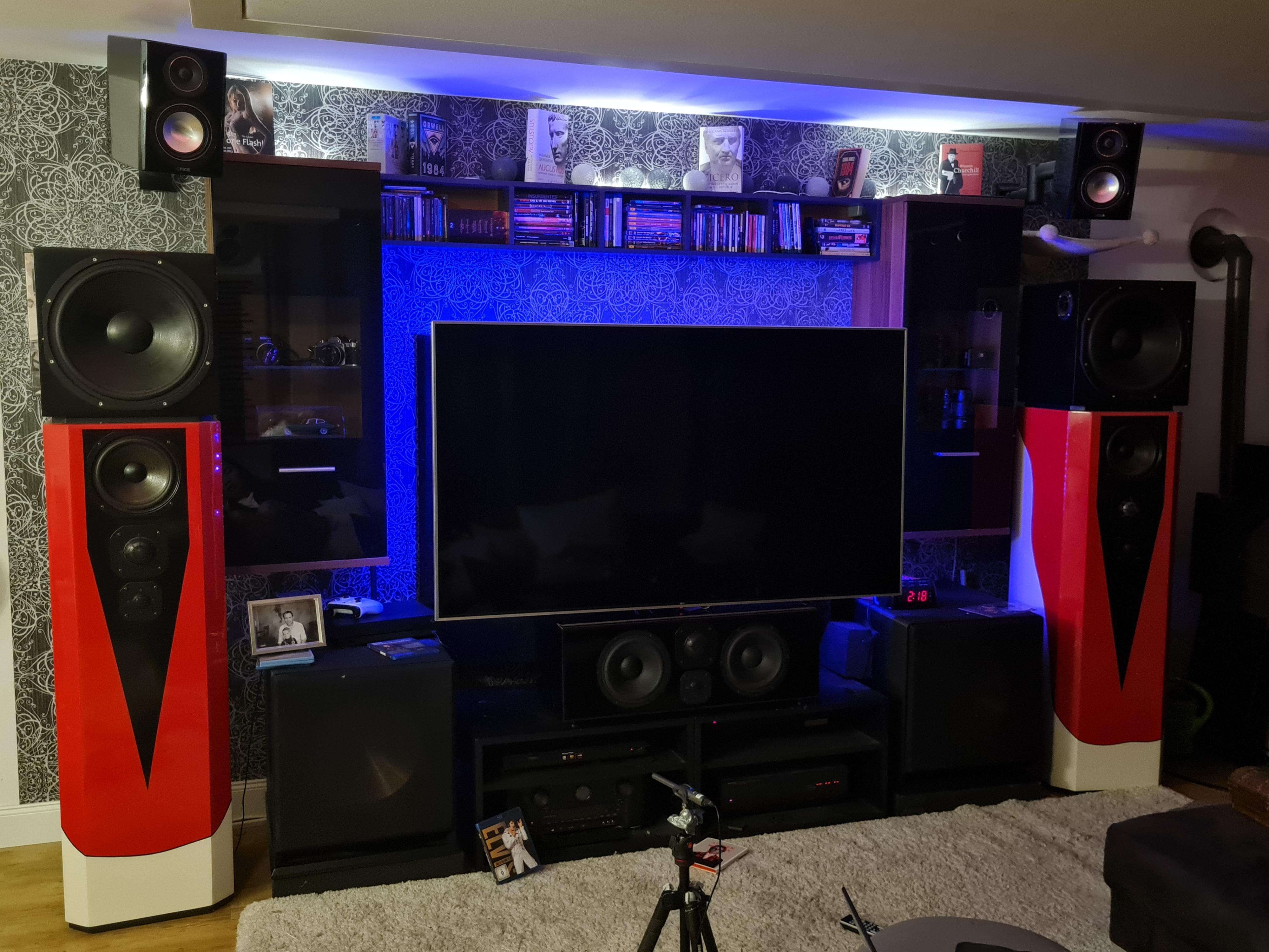

                        Wie sieht eigentlich keine Abhörsituation aus? Poste doch bei Gelegenheit mal ein Bild.
                        Jetzt kommt gleich rüste ab und nutze Kompaktlautsprecher!

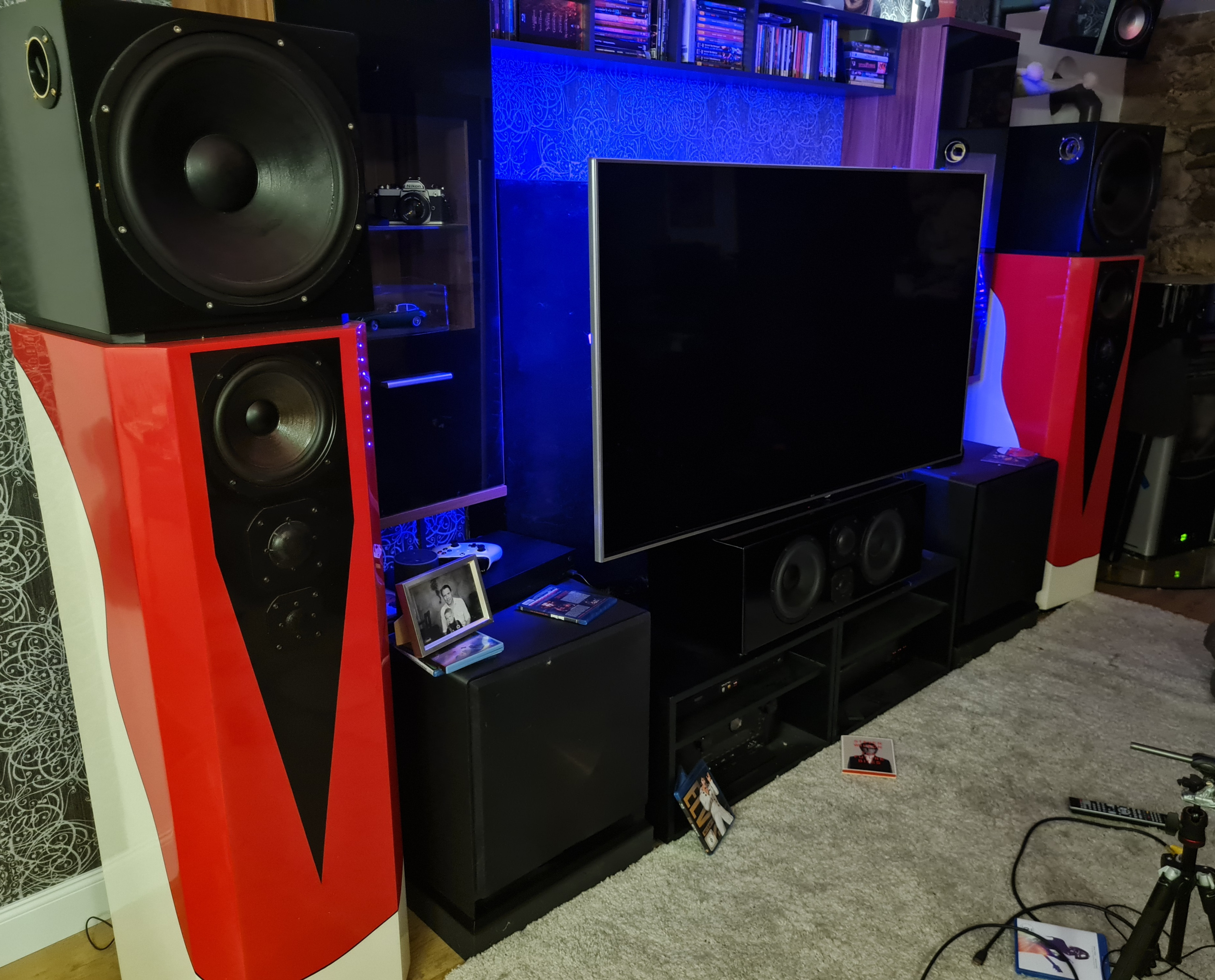

                        Also hinter den ganzen Bildern sind abgeschirmt und luftdicht Steinwolle. Das Deckensegel ist mit 10-12cm Steinwolle. Die Unterseite ist mit 4mm MDF beplankt mit großen Ausschnitten und Lochungen. Ist also auch ein bischen ein Difussor.
                        Ob das alles was bringt...
                        Klicke auf die Grafik für eine vergrößerte Ansicht  Name: 20220809_120312.jpg Ansichten: 0 Größe: 1.012,5 KB ID: 704518 Klicke auf die Grafik für eine vergrößerte Ansicht  Name: 20220809_120326.jpg Ansichten: 0 Größe: 1,45 MB ID: 704519 Klicke auf die Grafik für eine vergrößerte Ansicht  Name: 20220809_120258.jpg Ansichten: 0 Größe: 1,71 MB ID: 704520 Klicke auf die Grafik für eine vergrößerte Ansicht  Name: 20210223_004007.jpg Ansichten: 0 Größe: 775,1 KB ID: 704522 ​​​​​​
                        Zuletzt geändert von DanielK78; 09.08.2022, 15:32.

                            Sehr schön! An der Front nur leider alles etwas gequetscht und ziemlich dicht an der Wand. Die armen Atlanten...
                            Ich sehe in dem Raum vor meinem inneren Auge 4 Atlantis WG und den Center. Obenrum 4 B170 WG
                            Und entweder bist du Single oder du hast die beste aller Ehefrauen...
                            Für diese roten Akzente hätte ich einen Schlag in den Nacken bekommen

                              Nein... Nein... Nix Atlantis... Eher Atlas
                              Ja also die Farbgebung hab ich in jüngeren Jahren(~2006) gemacht. Finde sie immer noch schick, aber der organische Verlauf zum weiß gefällt mir nicht mehr. Wird im Zweifel etwas umlackiert.
                              Meiner Freundin gefällt die Atlas weil die so gut klingt, mir sind sie ja zu klobig Dürfte also bleiben!
                              Und ja die Entfernung der Abhörposition zum Center sind nur ca 2,70. Aber zur wandnahen Aufstellung gibt's auch Gegenpositionen! ​​
                              So nachdem der Center jetzt in Grundzügen seit Samstag fertig ist bin ich so schlau wie vorher
                              Ich hab die Atlanten und den Center bei 90hz getrennt und den BR der Atlas verschlossen.
                              Ich find die klingt nach der neusten Einmessung sehr toll in Stereo! Tolle Bühne, Abbildungen und natürlicher Klang.
                              Ohne Subwoofer und hoher Trennung gefällt mir der Bass Atlas DSM überhaupt nicht. Hat auch laut Audyssey xt32 einen massiven Einbruch bei 90Hz.
                              Der Center gefällt mir soweit auch. Konnte jetzt im Alltag keine Probleme raushören.
                              Müsste ihn mal als Stereo gepaart mit einer Atlas einmessen und anhöhren. Als reiner Center ist is ja schwer zu beurteilen. Hat aber den Canton völlig deklassiert!
                              Aber man findet das neue und selbstgemachte ja immer großartig (Psychoakustik ) ​​
                              Ich hab den Center verpolt angeschlossen(plus auf minus), er müsste doch dann synchron mit dem Tiefmitteltöner der Atlanten sein oder?
                              Jetzt bin ich erstmal unschlüssig ob ich die Paarung als funktional und gut betrachte und die Atlanten aufrüste! Eventuell dann gleich zur MK3. Oder eben noch das 3-Wege Stereopaar analog zum Center baue...

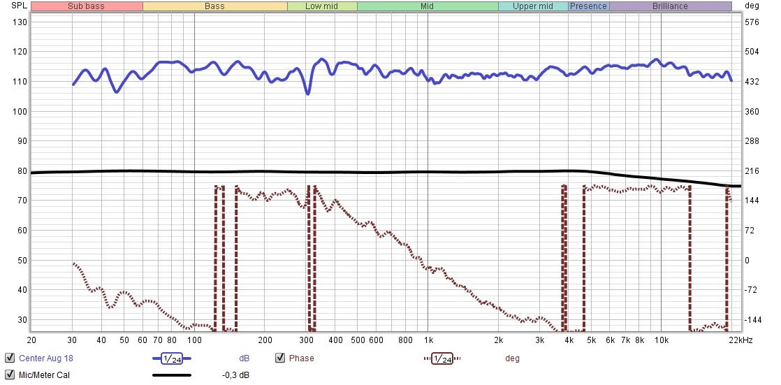

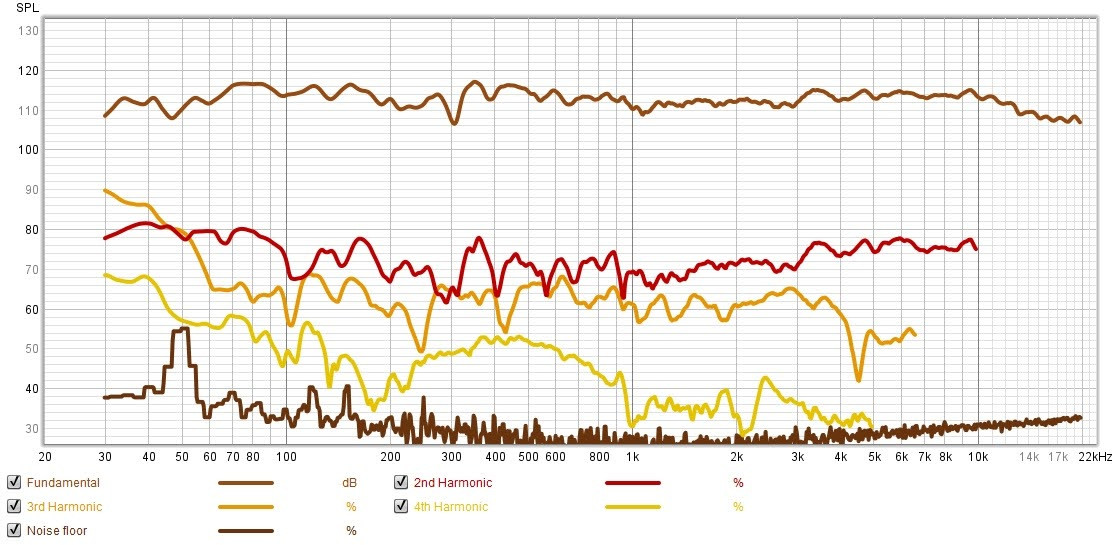

                              Ich hab mich mal an ersten Messungen des Centers versucht.
                              Hab aber noch Probleme mit dem Laptop den AV-receiver sauber anzusprechen.
                              50cm Entfernung 0Grad mit Umik-1 und REW. Der Receiver war glaub auf - 10db
                              Kann man an den ersten Messungen Fehler beim Center rauslesen?
                              Verstehe diese Phase bei 300 und 120hz nicht.
