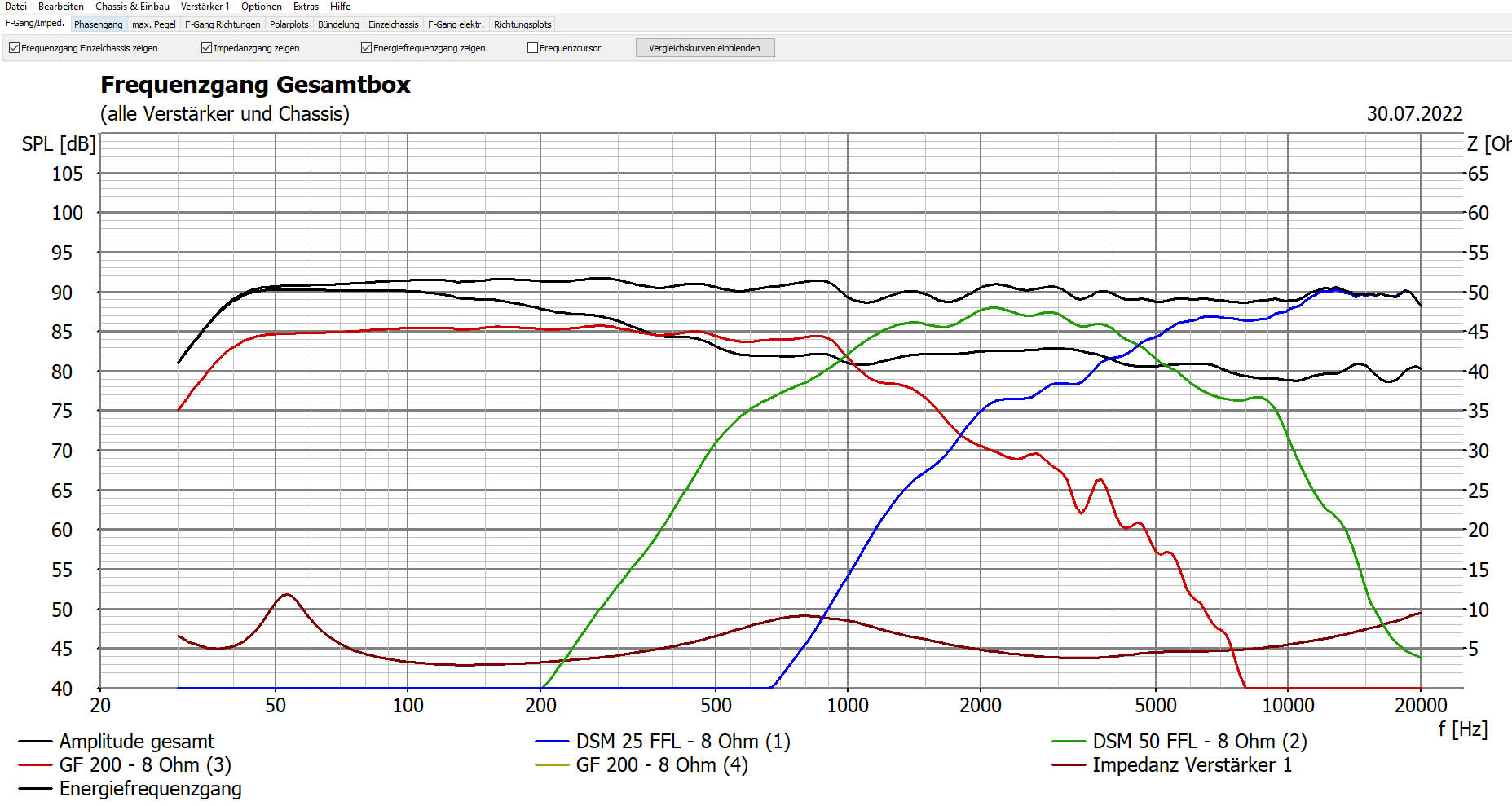

    ich bin derzeit etwas in Wechsellaune und schielte immer wieder zu größeren Canton Ref. Lautsprechern. Nutze ein 5.2.4 Setup mit Canton 890.2 und 866 Center und Marantz SR7012. Die 5.0 Config wird von Rotel Endstufen unterstützt
    Da ich noch ne alte Atlas DSM ohne Innentreiber habe musste ich die mal anschließen und einmessen... Ich hab auch noch ne Solitute weshalb mir dann auch noch 4x GF200 zur Verfügung stehen würden.
    Da mich der Spaß ja nicht so viel kosten würde, ist meine Überlegung:
    1. Atlas DSM etwas herrichten und eventuell mit GF200 aufbessern.( Ist schon etwas gigantisch aber die billigste/kostenlose Variante)
    2. Atlas Compact MK.V gebraucht oder als Bausatz
    3. Atlas DSM Light mit bestehenden Treibern/DSM 25,50 und Gf200) aber mit Tiw 300 als Tieftöner zum Beispiel. (Sehr aufwendig)
    Das alles hilft ja aber nix ohne passenden Center...

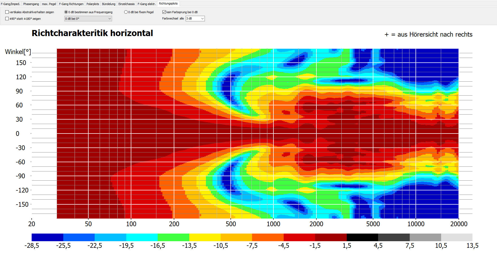

    Ich hab da leider kaum ne Ahnung konnte aber in Boxsim auf Basis der Atlas DSM MK3 Weiche via trial and error etwas zusammenbasteln.
    Sieht theoretisch für mein Empfinden ganz gut aus. Sie bündelt allerdings zwischen 500 und 1000hz stark.
    Maße hab ich mal 80 Breit, 28cm Hoch und 36cm Tief. Wenn es sein muss wären 120 breit und über 40cm tiefe möglich wenn ich meine Absorber umbaue.
    Da ich aber 2 Subwoofer habe, braucht sie ja nicht super tief zu spielen.
    Vermutlich ist das ganze Murks aber ich konnte keinen passenden Bauvorschlag finden.

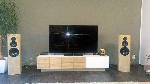

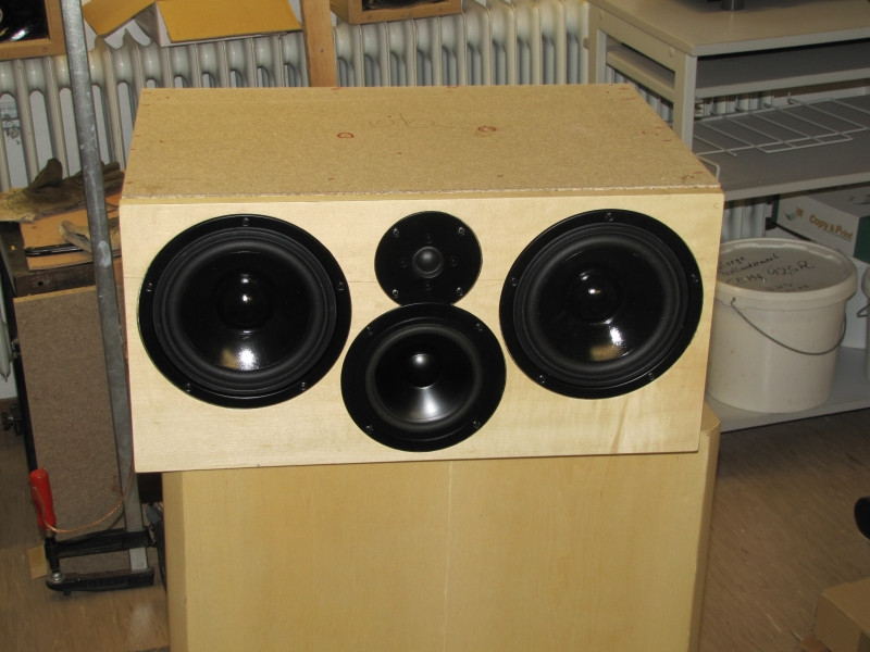

          Liegende Center können gut sein, wenn sie passend zu den Front-LS sind, wie hier:
Ansichten: 812
Größe: 109,2 KB
Name: sonja. 2 raum.jpg
Ansichten: 653
Größe: 38,0 KB
          Der Center ist mittig unter dem TV, zum Hören wird die Klappe geöffnet. Es sind im Mitte/Hochton die gleichen LS und alles sind 3 Wege mit ähnlicher Weiche.
          Bei der Atlas Compact müsste es so gemacht werden, dass die Kalotten übereinander , dann seitlich 2 TMT und TT positioniert werden, aber das ist schon grenzwertig.
          Nach meiner Meinung baut man seine Anlage mit kleineren 2-Wegern (3x) für die Front, trennt am AVR "small" (wird auch so empfohlen) und stellt 2 aktive Subwoofer dazu. Die kann man noch entzerren, um Raummoden zu bekämpfen.

                      Was denkt ihr wären denn die praktischen Probleme bei Film- und Musikbetrieb(was meist ja Stereo läuft) im Heimkino wenn man zu Atlanten einen 3 Wege Center hinzugesellt. Die Trennungen wären ja wie bei der Atlas DSM MK3 nur das eben der Gf200 bis runter spielt. Obenrum bis ~200 hz ist es doch identisch.
                      Ich dachte in meiner Unbedarftheit wäre die horizontale Abstrahlung die relativ stark bündelt das Problem und nicht die Idee selbst...

                        Wenn ich die Simu (ohne alle Kritikpunkte) ansehe, ist das ok und kann gebaut werden.
                        • DanielK78
                          • 11.03.2021
                          • 472
                          Vielen lieben Dank Walwal!
                          Technische Frage: Ich hab ja im Hochton diese 0,10mh 0,35Ohm Spule vor den DSM25FFL eingesetzt weil die Box einen steilen Anstieg über 10000hz hat(auch die Atlas)
                          Ist das so korrekt ohne Nachteile? Das hat in der Simulation die Spitze toll gebändigt.
                          Dann hab ich gestern Abend noch die Spule im Tiefton gegen eine 0,6mm 1.50mH 0,70 Ohm getauscht weil das die Ohmzahl über 3 gehoben hat.
                          Ist das dann besser oder hat die Niederohmige LR 1,5mH 0,18 Spule andere Vorteile?

                            Die Spule im Hochton ist ok.
                            Im Bass eine hochohmige Spule zu nehmen geht nicht, weil der Dämpfungsfaktor sinkt und der Verstärker weniger "Kontrolle" hat, aber vor allem wir die zu heiß.
                            Dass Auslöschungen entstehen können, ist exakt der Grund, warum die 3 Front-LS nicht gemischt sein sollen.
                            Die Atlas "perlt" weil sie wohl im Hochton übertreibt. Das war früher so Mode.
