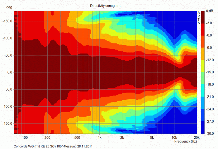

    Durch den Forumsteilnehmer WalWal inspiriert wurde diese Modifikation der Concorde MK III mit einem Waveguide durchgeführt. Die Auswahl der Chassis, sowie die Modifikationen am Gehäuse wurden gemeinsam mit uns durchgeführt, abgestimmt und optimiert.
    Die Entstehungsgeschichte und weitere Hintergründe, sowie Diskussionsmöglichkeiten finden sich im folgenden Link:
    http://forum.visaton.de/showthread.php?t=22618
    Dieser neue Beitrag wurde eröffnet, um alle wichtigen Punkte, die den Umbau betreffen, geordnet und sortiert darstellen zu können.
    Eigenschaften und Klang

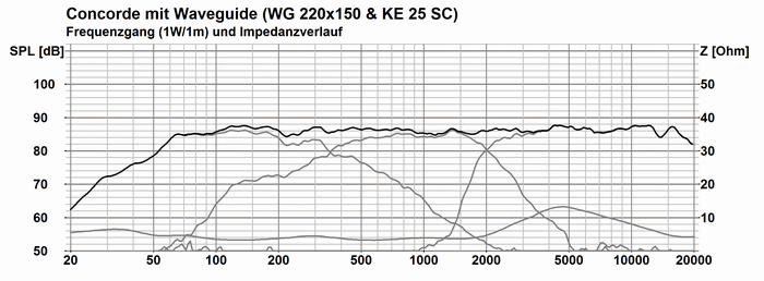

    Die Original-Concorde ist bekannt für ihre Ehrlichkeit und das schonungslose Aufdecken von Fehlern in Aufnahmen. Diese Eigenschaften sollten keineswegs verschlechtert werden. Sinn des Umbaues lag in der Verbesserung der Abstrahlcharakteristik und einer besseren Bündelung um die Wiedergabe deutlich direkter und realistischer erscheinen zu lassen. Dies ist mit dem Einsatz des Waveguides WG 220x150 erfolgreich gelungen. Die abgeänderte Variante klingt direkter und präziser. Die Ortung ist stärker fokusiert, ähnlich eines Breitbandlautsprechers, jedoch nicht so kritisch in Sachen Sweet-Spot. Es wurde weiterhin am Keramikhochtöner KE 25 SC festgehalten, auch wenn dessen Abstrahlcharakteristik in den obersten Tönen (> 15 kHz) nicht optimal ist. Versuche mit einer G 25 FFL ergaben ein deutlich besseres Bild der Richtwirkung, jedoch wurde dieser Hochtöner von den meisten Testhörern etwas weniger präzise empfunden. Es sei aber darauf hingewiesen, dass das nur Geschmackssache ist und "meckern" auf sehr hohem Niveau!
    Technische Daten
    Nennbelastbarkeit: 240 W
    Musikbelastbarkeit: 300 W
    Nennimpedanz Z: 4 Ohm
    Übertragungsbereich (-10 dB): 40–20000 Hz
    Mittlerer Schalldruckpegel: 86 dB (1 W/1 m)
    Trennfrequenz: 350 / 2000 Hz

    Frequenzgang bei 0°
    Frequenzgang von 0-60° in 15°-Schritte
    Richtdiagramm in Form eines Sonogrames (360°, 1/3 Okt. Glättung, 70 - 20000 Hz)
