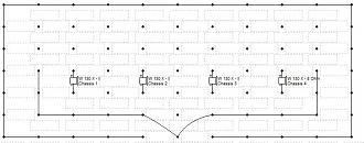

Downfire Sub mit vier w130x (8 Ohm)
    • 1350
    Nachgerechnet würde der BR genau in der hinteren Ecke rauskommen, das wäre nicht so gut, vorher abwinkeln ist dazu eine Möglichkeit, oder den Querschnitt erhöhen um eine größere Länge zu generieren.

        Burns : Warum ist das nicht gut? Solange die Öffnungsfläche zum Kanal stimmt, sollte das doch kein Problem sein, oder?
          • 1350
          Weil der Kanal nicht in Gehäuseeck starten soll.
          Nahe Gehäusewände an der Öffnung (oder auch Dämmung) beeinflussen Wirkungsgrad und Frequenz.
          Es wird auch schon der Boden Einfluss nehmen.

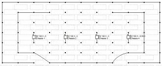

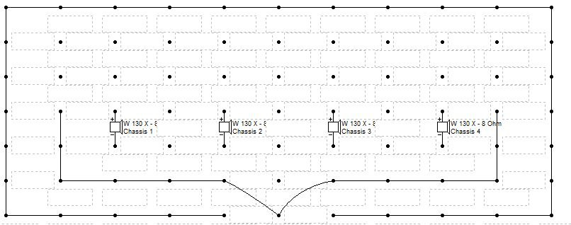

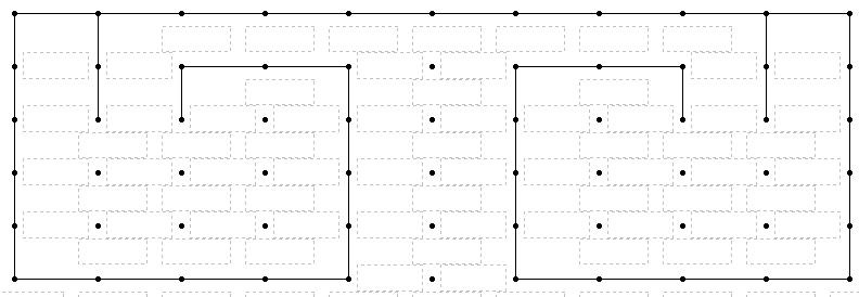

              So, hier kommt die Zeichnung. Letztendlich sind es drei geworden, allerdings mit annähernd gleichen Eigenschaften: Das Außengehäuse ein wenig kleiner (32 x 92 cm) komme ich nun jeweils auf ca. 20 Liter (4.6 pro Chassis) und Fb = 36 Hz, BR Kanal ca. 60 cm lang.
Ansichten: 449
Größe: 33,0 KB

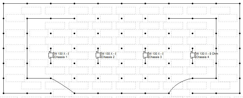

              Was denkt ihr, lohnt sich der Aufwand, im BR Kanal rechte Winkel zu vermeiden, oder bringt das nichts?
Ansichten: 411
Größe: 35,6 KB
              Ich persönlich tendiere zu dieser Variante (Volumen minimal kleiner durch mittlere Trennwand).
Ansichten: 397
Größe: 34,7 KB
              • BananaJoe
                • 01.01.2004
                • 497
                Hi! Ich würde mir den Aufwand sparen.
                Was ich aber machen würde, die scharfen Kanten im Einlass/ Auslass / Umlenkungen brechen, bzw. eine Rundung oder Fase anbringen.

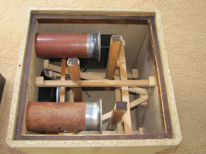

                  • 28732
                  Ja.
Ansichten: 509
Größe: 143,8 KB
                    • 1350
                    Die 2. Variante gefällt mir am besten, ansonsten wie BananaJoe beschrieben
                    • BananaJoe
                      • 01.01.2004
                      • 497
                      Alle 4 Chasis bekommen das gleiche Signal?
                      Weil ich könnte mir vorstellen, wenn in Variante #2, die linken 2 und rechten 2, auch den jeweils linken und rechten Kanal wiedergeben, könnte es evtl. im gemeinsamen Kanal irgendwelche komischen Überlagerungen, etc geben. Nur so als Gedanke.
                      Wenn alle 4 Chassis das gleiche Signal wiedergeben, dann egal!
                        • 3697
                        Sehe ich auch so, außer man trennt die jeweils 2 Tieftöner mechanisch, also Gehäusevariante 3 .

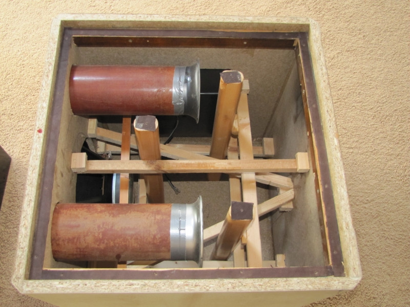

                              • 1350
                              Gehäusehöhe nur 104mm.
                              Alle 4 laufen mit einem gebrücktem Signal

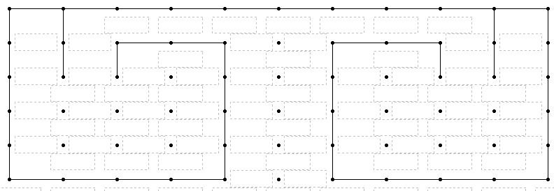

                                • 1350
                                Beim 2. Überlegen sind die Ideen von Ubix auch nicht schlecht.
                                Die Treiber kann man ja trotzdem darunter montieren.
Ansichten: 332
Größe: 62,5 KB
                                oder
Ansichten: 310
Größe: 63,4 KB
