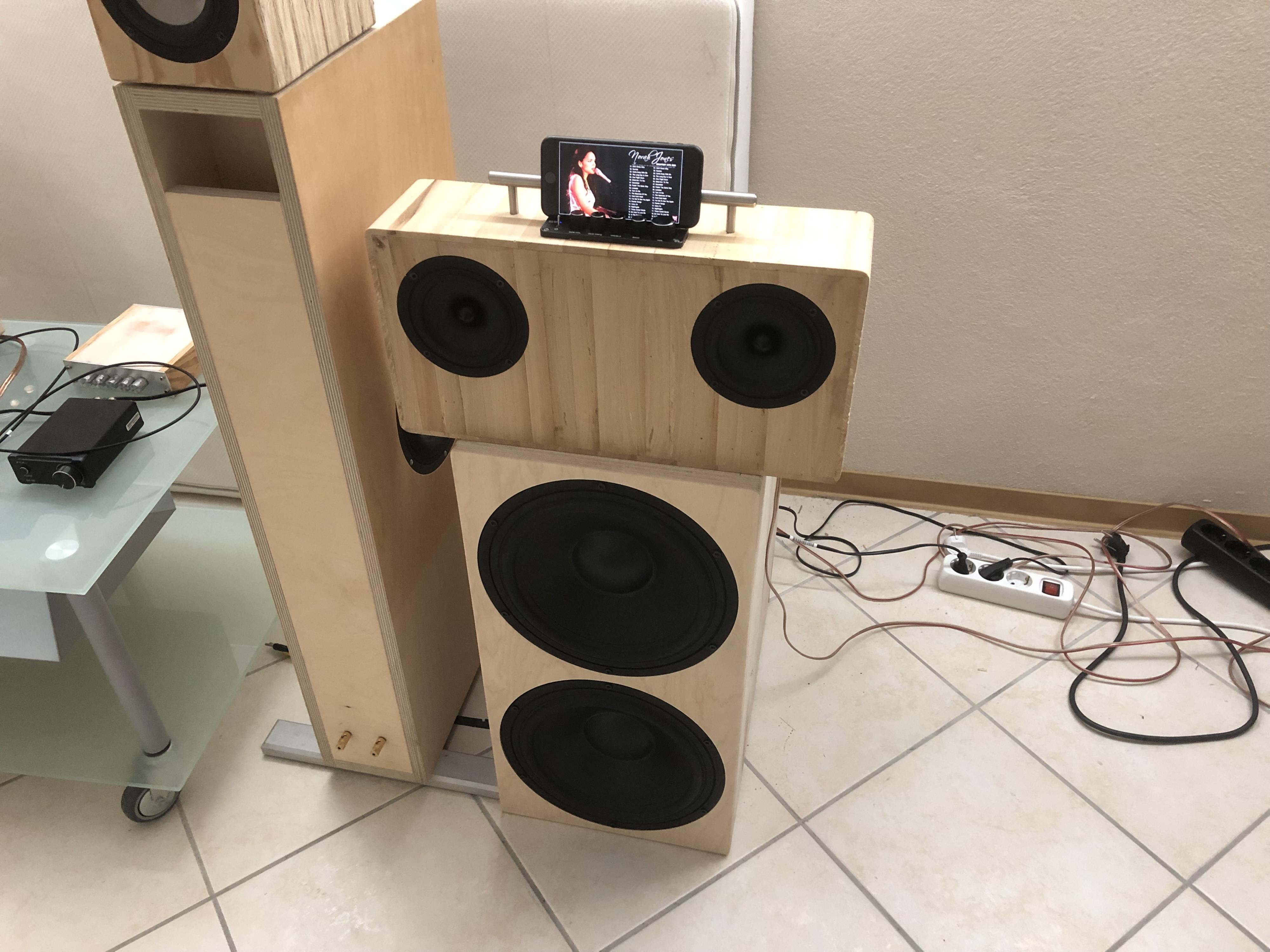

                  Hallo, für meine Freundin, zur Hintergrundbeschallung im Wohnzimmer, habe ich mir eine Boombox gebaut, allerdings sehr viel kleiner, deshalb auch mit höherer Pegelausbeute, allerdings mit weniger Tiefgang, ... aber jetzt ist die Frage, was möchte man im Tiefgang wirklich erreichen? bei so einer kleinen Box erwartet man nicht all zu viel, aber da kommt richtig Pegel raus, und das mit einem ordentlichen Oberbass. Die Box ist mit knapp 8 Litern für beide B100 im gemeinsamen BR ausgelegt.Klicke auf die Grafik für eine vergrößerte Ansicht
Ansichten: 514
Größe: 993,4 KB

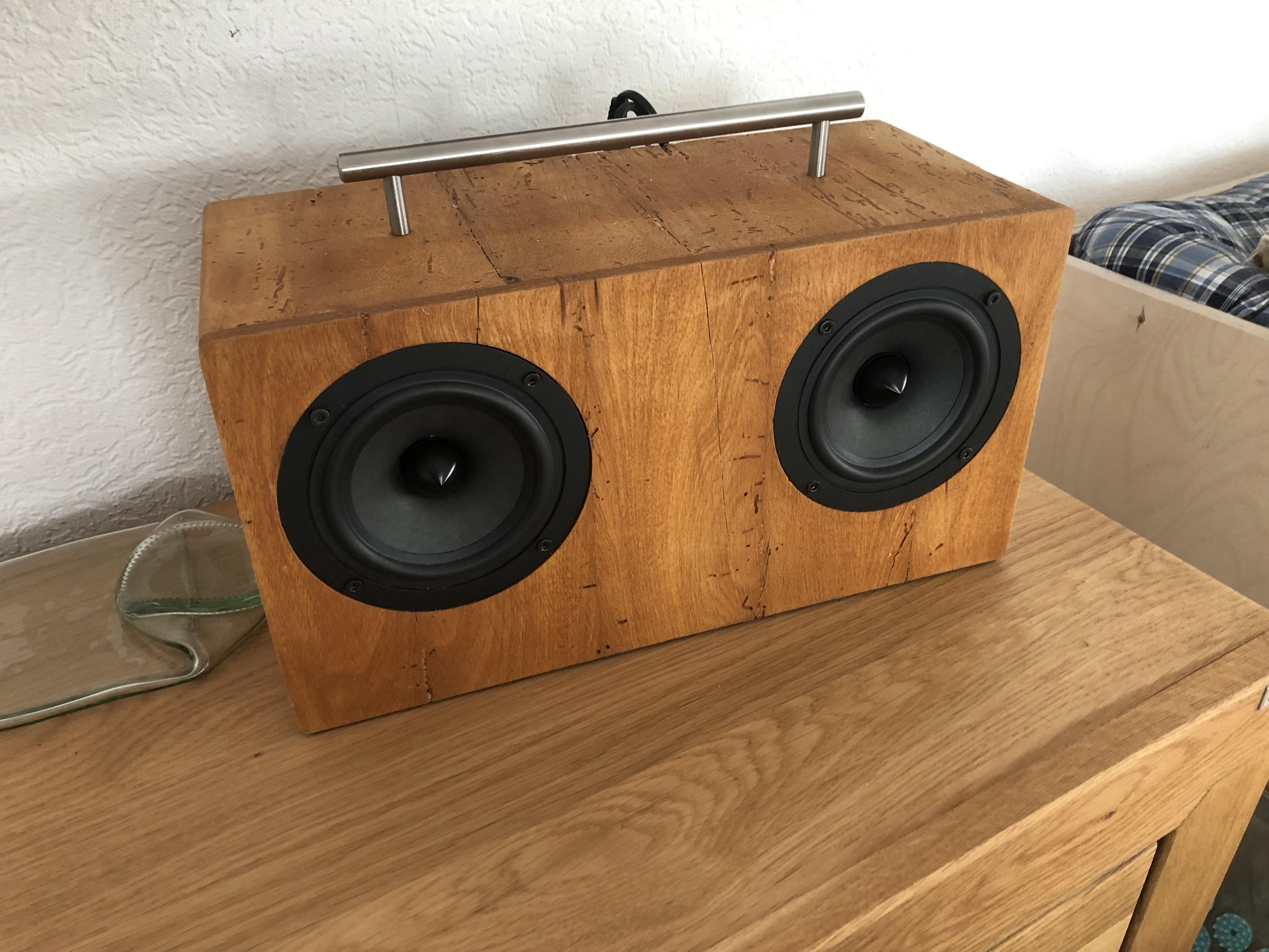

                    Klicke auf die Grafik für eine vergrößerte Ansicht  Name: IMG_1765.jpg Ansichten: 0 Größe: 1,07 MB ID: 702531

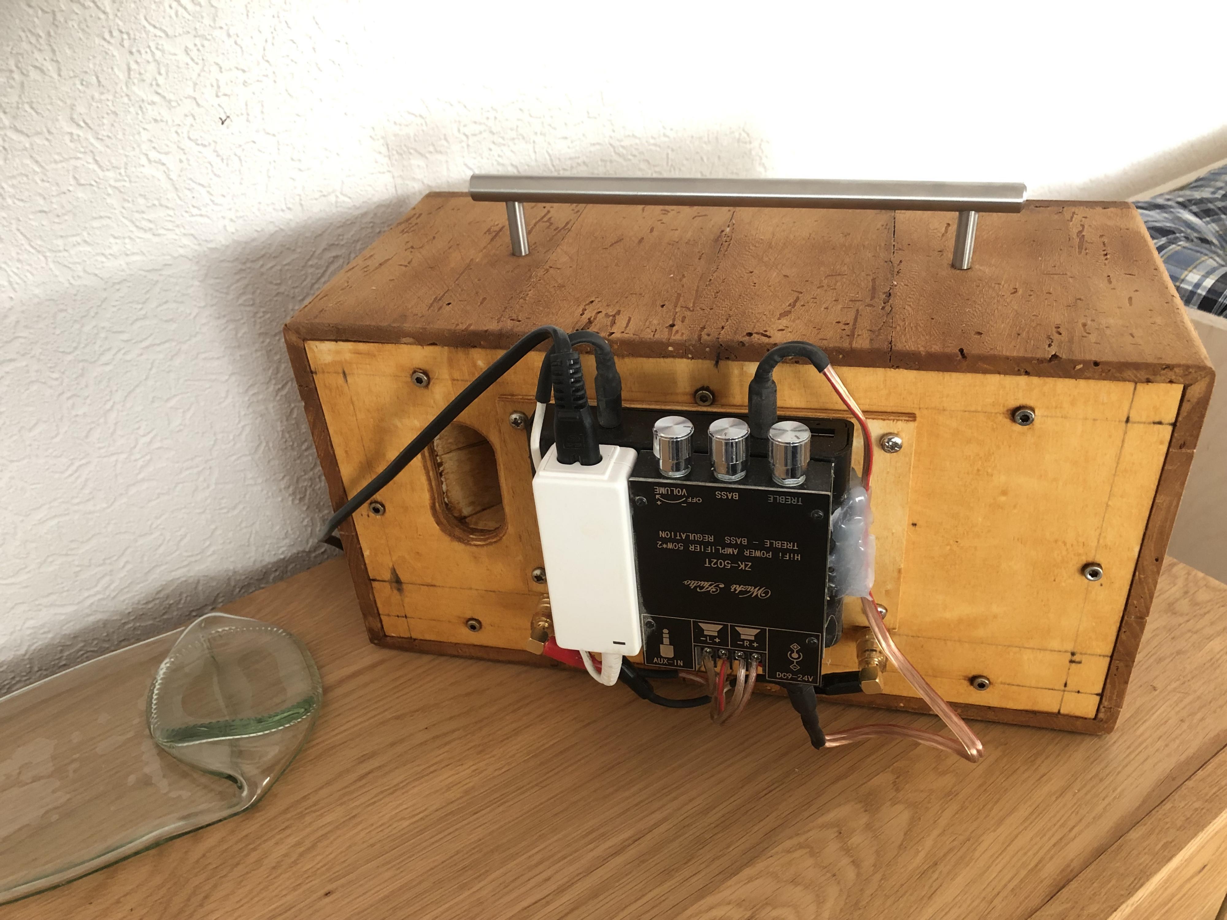

                    und für mich habe ich wenige Wochen später im gleichen Innenvolumen, 8 Liter BR für zwei B100, nur mit einem anderen Form-Format, auch eine Boombox aus den B100 gebaut. Dieses mal hängt aber ein 2.1 Verstärker von Fosi dran, der dann ohne zusätzlichen externen Verstärker auch einen passiven Sub dazuschalten kann, ... dieser hier ist in dieser Kombination komplett überdimensioniert.
                    die B100 laufen komplett ohne Weiche, die werden durch den Höhen- und Bassregler am Verstärker geradegebogen, ...

                          Meine boombox hatte zunächst einen shelfingfilter, ähnlich meiner Stella. Nach den Messungen stellte ich fest dass der Filter sechs dB den hochton im Vergleich zur Simulation unterschied hatte. Bis ich bemerkte dass die besondere Aufstellung auf einem Tisch bewirkt dass es 6 dB mehr Grundton gibt. Zusammen mit der breiten schallwand summierte sich das ganze zu einer neutralen Abstimmung. Der Rest wird aktiv korrigiert. Plus minus 10 dB im Bass und plus minus 10 dB im hochton ist da nicht unübersichtlich. Ich meine der fosi hat 6 im Bass und 10 im hochton. Allerdings wird hier nur eine minimale aktive Korrektur benötigt.
                          die erste Box bei meiner Freundin wird wie meine in der Regel ohne sub gefahren.
                          die Realität ist doch manchmal anders als die Simulation voraussagt. Gruß Timo

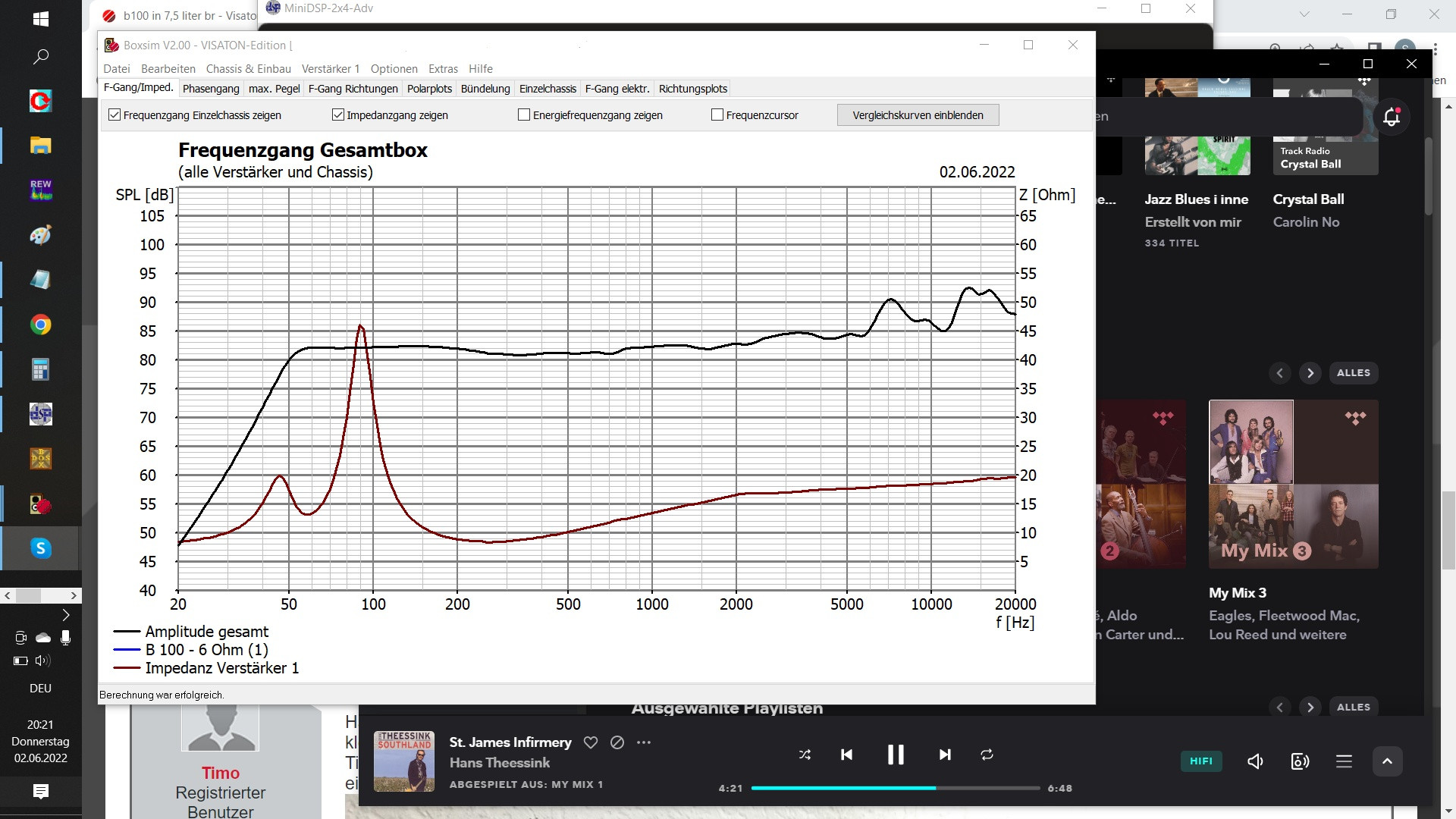

                            ich würde gerne den tiefgang der solo 20 erreichen. die ist für mich immer noch die messlatte in sachen sprachwiedergabe. aber für den schreibtisch hätte ich gerne was kleineres gehabt. und der b100 in closed box sah mir doch gegen die solo 20 ein bisschen schwach im bass aus:
Name: Bildschirmfoto 2022-06-02 um 21.50.44.png
Ansichten: 635
Größe: 269,8 KB
                            in br trifft es aber die solo 20 gar nicht schlecht, finde ich:
Name: Bildschirmfoto 2022-06-02 um 21.35.24.png
Ansichten: 579
Größe: 264,6 KB
                            was mich reizen würde: wenn ich doch cb baue, kann man das volumen problemlos bis ungefähr 4 liter verkleinern, ohne größere einbußen im bass hinzunehmen. ob mir der bass reicht? du hast ja recht, die realität klingt doch manchmal anders als die simu vermuten lassen würde. vielleicht muss ich doch zwei probeboxen bauen? da muss ich nochmal drüber schlafen ...

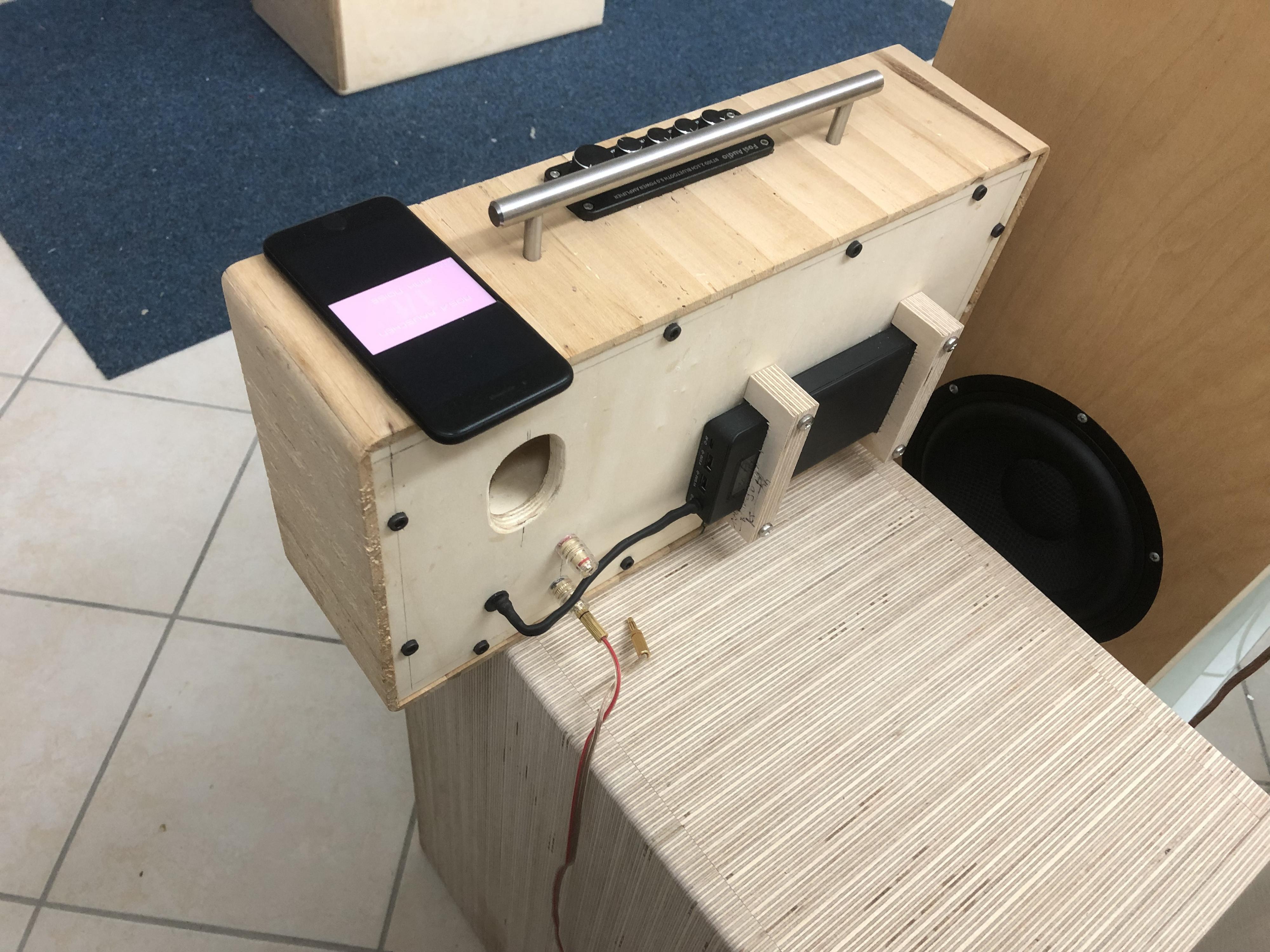

                              Ich habe genügend Zeit gehabt jede Menge b80 und b100 Pärchen in boomboxen zu verbauen. Neben meiner großen mit dem gf200 hat die im Bild gezeigte genügend bumms auch im oberbass.
                              ich bin aber ganz speziell auch stolz drauf dass ich es geschafft habe eine so leichte Box zu machen. Die letzten sind nämlich durchweg in Pappel mpx gebaut. Und nur die oberste Schicht war Brennholz in Streifen geschnitten und auf 5 mm Pappel aufgeleimt. Die letzte Box hatte unter 3 kg.
                              nochmal zum Standplatz. Wenn die Boxen auf einem Tisch stehen wird man dadurch eine Bass und Grundtonerhöhung bekommen. Das muss in der Simulation berücksichtigt werden. Das akustische Ergebnis sieht also wirklich komplett anders aus als die Simulation im Grundton voraussagt.
