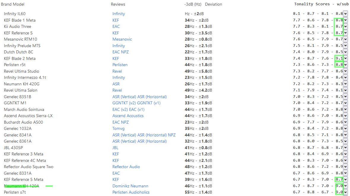

                  Die KEF gehören zu den besten LS der Welt, das macht man so schnell nicht nach.
                  (Wobei die kleine Neumann mit Sub ebenbürtig ist zu einem Bruchteil des Preises.)
                  Klicke auf die Grafik für eine vergrößerte Ansicht  Name: Die besten LS.jpg Ansichten: 0 Größe: 168,2 KB ID: 702074
                  A collection of loudspeakers measurements

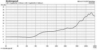

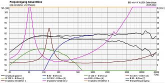

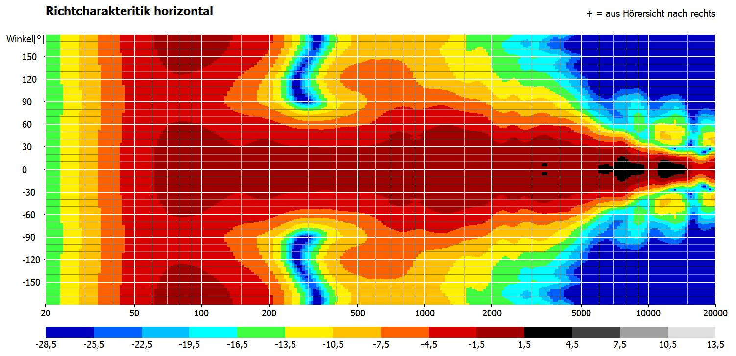

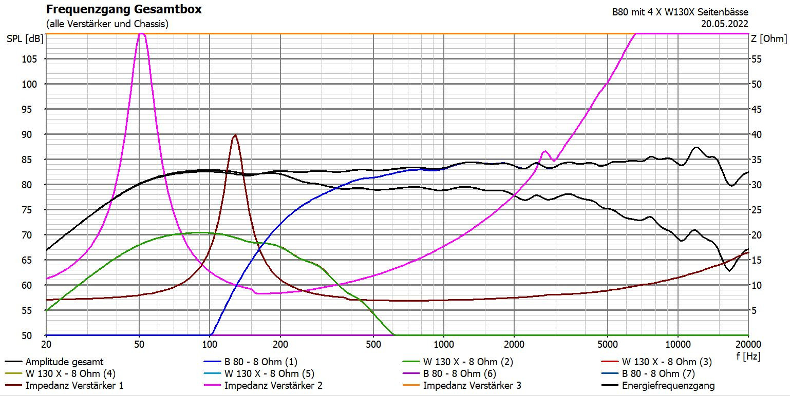

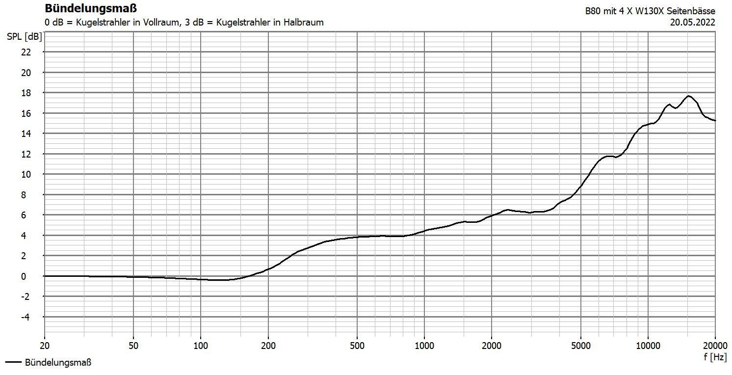

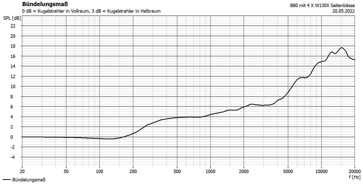

                    ich glaub die extra Treiber brauchts nicht unbedingt. Hier der Versuch mit einem B80 und tieferer Trennung. da lässt sich sicher noch einiges optimieren.
Name: b80 Blade fg.JPG
Ansichten: 675
Größe: 374,6 KB
ID: 702088Klicke auf die Grafik für eine vergrößerte Ansicht
Name: b80 Blade horizontal.JPG
Ansichten: 535
Größe: 393,5 KB
ID: 702089Klicke auf die Grafik für eine vergrößerte Ansicht
Name: b80 Blade bündelung.JPG
Ansichten: 600
Größe: 276,6 KB

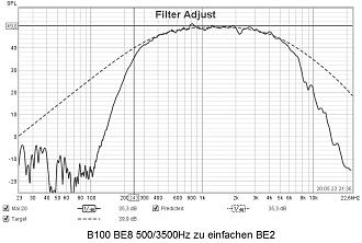

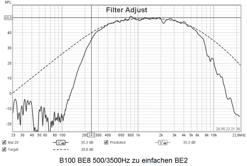

                        2. Bessel-Filter
                        Ich habe durch lange Hörversuche mit verschiedenen Filterarten an meinen miniDSP 2X4 HD feststellen können, dass Bessel akustische Vorteile hat, wenn die Chassis die flache Trennung mit machen können. Bei so ein Chassis wie den AL130 zum Beispiel müsste man über Messungen mit Wasserfalldiagramm schauen, ob die Resonanzen bei hohen Frequenzen durch das flache Filter nicht zu stark angeregt werden. Natürlich kann man das Bessel elektrisch in Bessel akustisch als Zielkurve nur umsetzen wenn man die Chassis mit PEQ über einen weiten Bereich vorher linearisiert hat, wie hier auch schon einige andere Forum Teilnehmer beim Thema Umgang mit aktiv Weichen betont haben.
                        Viele Grüße!

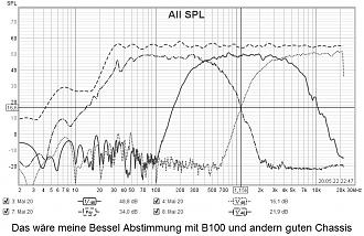

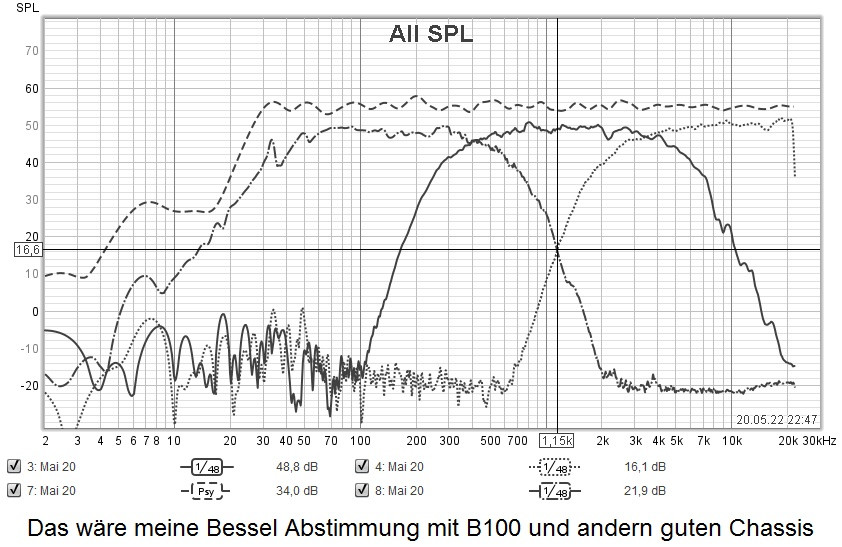

                        Zur Zeit bin ich verzweifelt, ich weiß noch nicht welche Weiche wäre besser für mich, die BUT3 oder der Bessel. Ich schalte 20 mal pro Stunde zwischen beiden und muss sagen es ist nicht einfach.
                        Hier eine Besselvariante von mir mit dem B100:
Name: meine BE Box 3W.jpg
Ansichten: 662
Größe: 151,8 KB

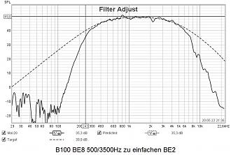

                          hier noch was:
Name: b100 500 3500 be.jpg
Ansichten: 671
Größe: 123,0 KB
