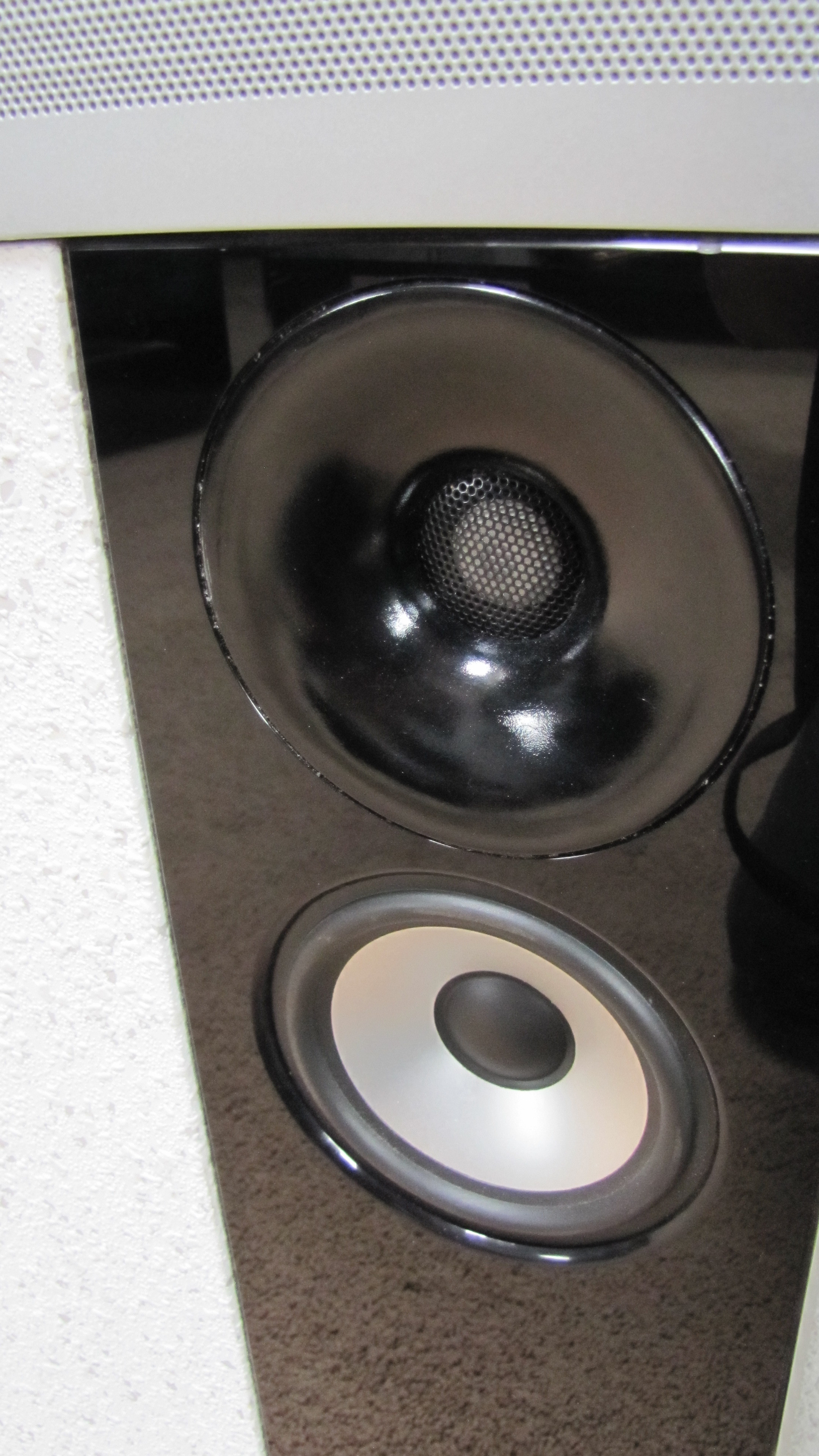

              Klicke auf die Grafik für eine vergrößerte Ansicht  Name: wg s2ke (2).JPG Ansichten: 0 Größe: 1,45 MB ID: 701366
              ..... danach baute ich die Studio 2 mit Ke, da passte alles.....
              Ich nutze die mit einem (eingemessenen) Sub als "Heimkino".
              https://forum.visaton.de/forum/galer...tudio-2-mit-ke
              • Audiofrank
                • 12.01.2011
                • 46
                Sieht schön aus.
                  • 28344
                  Damit das so ist, habe ich das WG selbst gedrechselt mit dem gleichen Durchmesser wie der Al (verdeckt eingebaut). Wurde bei Visaton gemessen, ist zu 99% identisch wie das Original.

                    Aber die Gehäuse hast du nach unten verlängert oder?
                    Sieht auf dem Foto wie eine Standbox aus. Oder täuscht das?
                    Die Lackierung sieht perfekt aus. Das ist mir aber immer etwas zu kostspielig. Ich habe vergangenes Jahr für einen Kollegen ein Convention System aufgebaut und habe nur für die Lackierung der Satelliten 400€ bezahlen müssen. Da komme ich mit Furnier besser weg.
