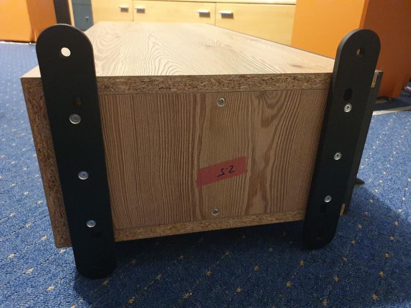

    ich war schon lange auf der Suche nach wirklich schönen und massiven Boxenfüßen. Speziell für meine Alouette habe ich nach etwas attraktiven gesucht und wollte gern Spikes nutzen, aber auch Traversen waren mir im Kopf, schließlich ist die Box nicht sehr Breit und somit sollte der Boxenfuß auch die Standfestigkeit verbessern.
    Link zur Alouette:
    https://forum.visaton.de/forum/galer...n-der-alouette
    Nun bin ich nach Recherche fündig geworden und möchte das Ergebnis hier vorstellen.

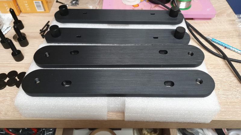

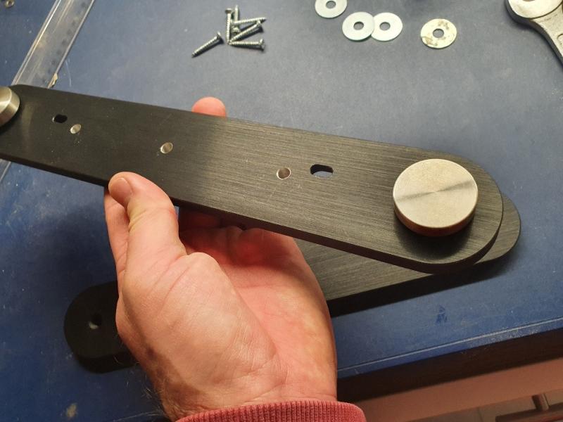

    Von Saxx gibt es passend für deren Konstruktion ein paar Spikes, die ich für passend hielt "forSound Spikes" heißt das Zubehör. es besteht aus 4 Traversen, 8 einschraubbare Spikes, 8 U-Scheiben, die Traversen aus 10mm gebürstetes Alu, sauber verarbeitet und 50mm breit.
    So sehen die Teile aus:
    Klicke auf die Grafik für eine vergrößerte Ansicht  Name: IMG-20220119-WA0002_resized.jpeg Ansichten: 1 Größe: 52,2 KB ID: 698041

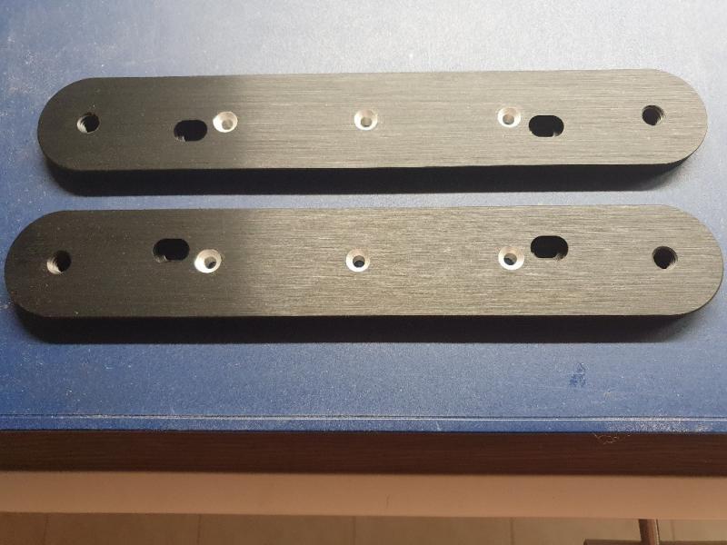

    Da die Bohrungen zu weit auseinander liegen, somit nicht passen, musste ich neue Befestigungsbohrungen setzen und entsprechend senken.
    Klicke auf die Grafik für eine vergrößerte Ansicht  Name: 20220123_124706_resized.jpg Ansichten: 1 Größe: 58,9 KB ID: 698042
    Die originalen Spikes werden von oben in die ganz äußeren Gewindebohrungen M10 eingeschraubt, sieht richtig gut aus.
    Klicke auf die Grafik für eine vergrößerte Ansicht  Name: 20220123_124754_resized.jpg Ansichten: 1 Größe: 33,8 KB ID: 698043

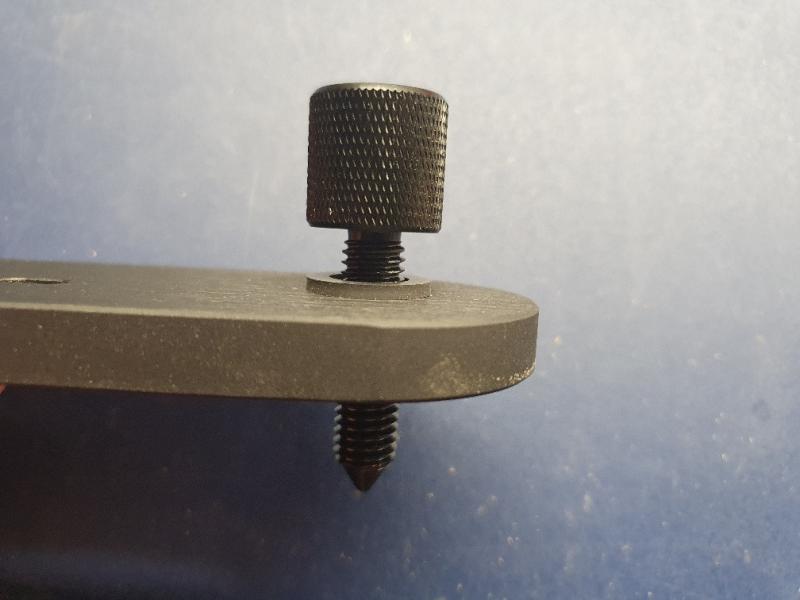

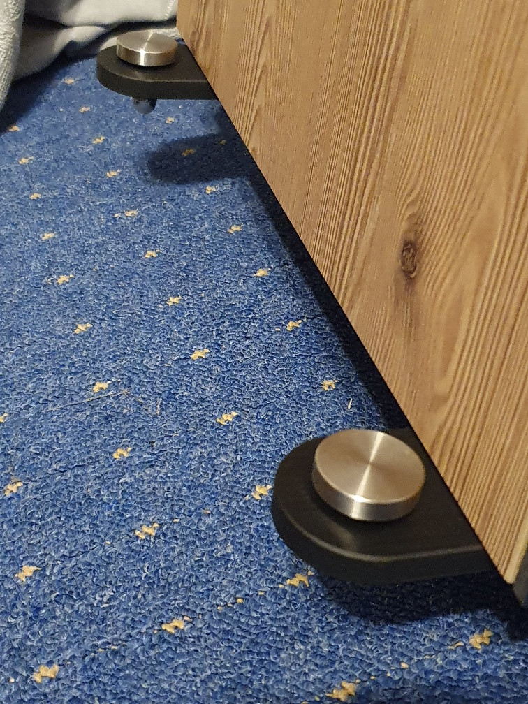

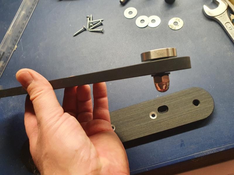

    Ich habe mir aber eine Alternative ausgedacht, die auch die Idee der Hutspikes von HH nutzt, die mir richtig gut gefällt. Und zwar in Kombination mit blanken Riffelschrauben, hier in der Ausführung M8, damit sie durch die Gewindebohrung passen. Der Kontrast wirkt nochmals auffälliger und edler - blankes Alu auf den schwarzen Traversen.
    Klicke auf die Grafik für eine vergrößerte Ansicht  Name: 20220123_125023_resized.jpg Ansichten: 1 Größe: 53,2 KB ID: 698044
    Schwarze Kunststoff-U-Scheiben sorgen optisch für ein "Schweben" der Spikes über den Traversen.
    Klicke auf die Grafik für eine vergrößerte Ansicht  Name: 20220123_125020_resized.jpg Ansichten: 1 Größe: 51,9 KB ID: 698045

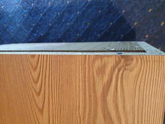

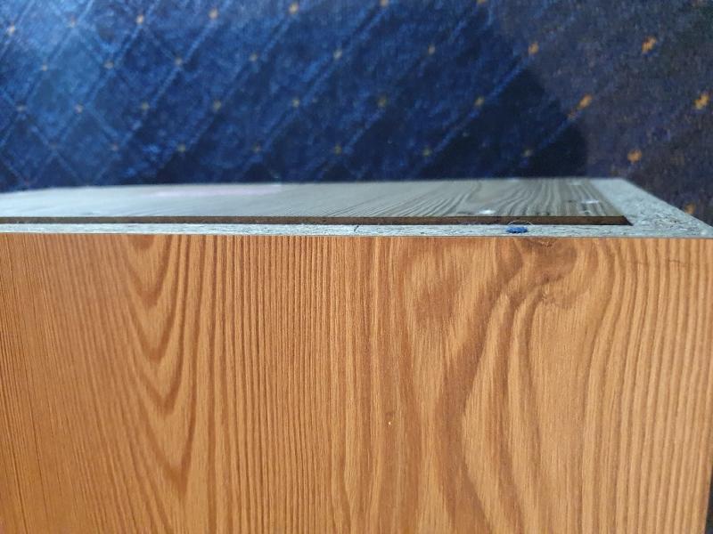

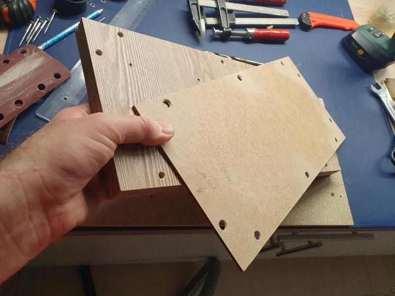

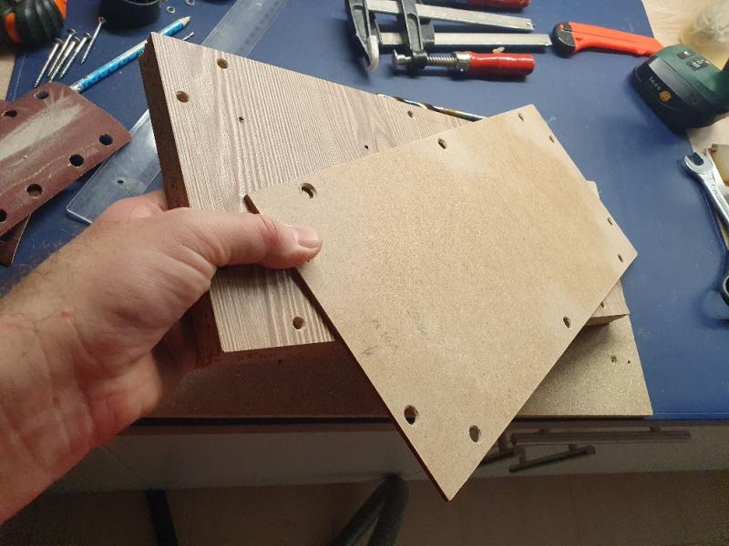

    Da ich den Boden der Alouette unten eingesetzt habe, konnte ich die Füße nicht unmittelbar anschrauben, ich musste einen kleinen Abstand herstellen, damit die Traversen sauber aufliegen. Dies geschah mit 3mm HDF Distanzplatten, die ich zwischen Montagerahmen und schraubbaren Boden legte.
    Klicke auf die Grafik für eine vergrößerte Ansicht  Name: 20220123_140005_resized.jpg Ansichten: 1 Größe: 64,7 KB ID: 698046

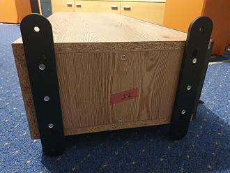

    ...und weiter geht es :-)
    Damit steht der Boden leicht vor, damit ideal für die Befestigung der Spikes.
Ansichten: 984
Größe: 64,4 KB
    So konnte ich nun die Traversen sauber aufsetzen und anschrauben.
Ansichten: 942
Größe: 67,5 KB

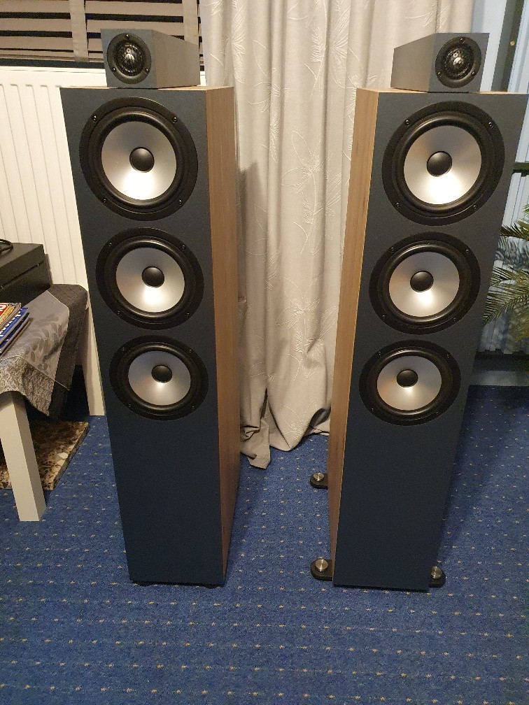

    Fertig montiert sieht es so aus
Ansichten: 885
Größe: 366,8 KB
    Vergleich vorher und nachher
Ansichten: 898
Größe: 292,9 KB
    Reim
