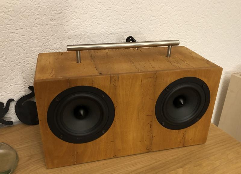

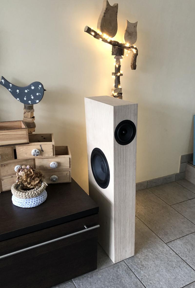

                        ich nehme auch keine Spanplatte oder MDF, weil ich es auch ekelhaft finde,
                        das Zeugs stinkt und staubt wie "Sau". Ich benutze sehr gerne MPX in Birke, ... die letzte war die hier:
Ansichten: 308
Größe: 86,6 KB

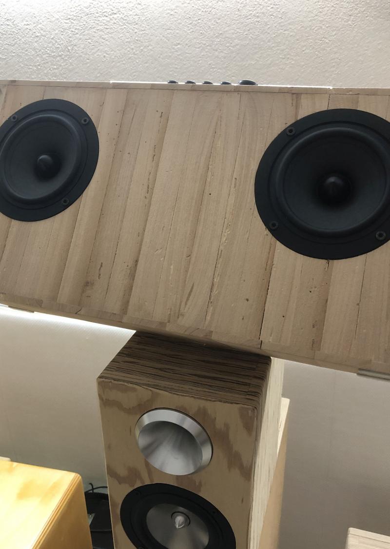

                        mir gefällt das Streifenmuster so extrem gut, ... Ich würde aber nicht in Vollholz bauen, hier meine zwei Versuche:
                        Das Zeugs habe ich auf dünnes MPX geleimt und dann ein Gehäuse draus gemacht und trotzdem entstehen jede Menge Risse,
                        ABER, hier war das gewollt, sollte "Alt" aussehen. Ich suchte extra in beiden Fällen würmstichiges Holz.
Ansichten: 283
Größe: 51,4 KB
                        und das hier noch: ich habe die Risse im Großformat fotografiert:
Ansichten: 304
Größe: 85,6 KB
