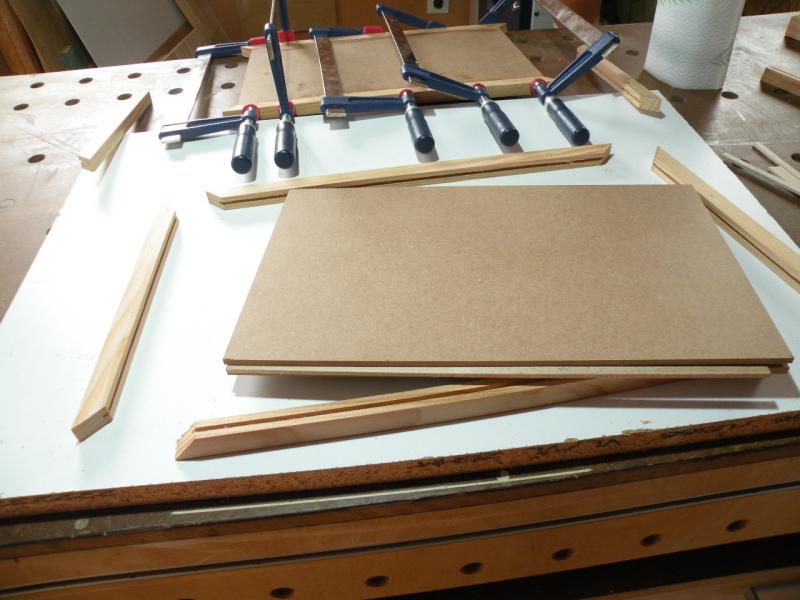

      Meine Wavecone sind fertig!
      Nun doch der Korpus aus 16mm MDF. Es gab nichts Gutes!
      Dadrauf 3mm Lärche aus meinem Feuerholzfundus.
Name: Front mit Nut.JPG
Ansichten: 185
Größe: 58,7 KB
      Die Front wurde mit Nuten versehen. Lärchenleisten auch. Zusammengeleimt mit Buchenleisten.
      So konnte ich im fertigen Zustand mit der schienengeführten Tauchsäge die Falze sägen.

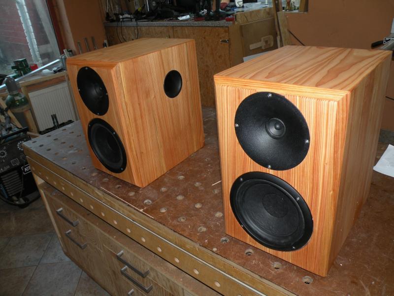

Ansichten: 166
Größe: 68,3 KB
      Unglaublicher Klang!!!!

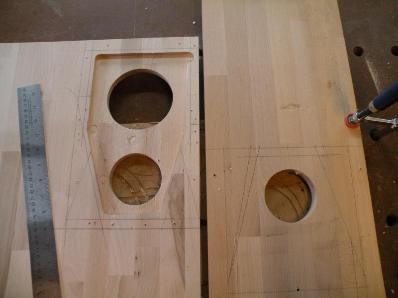

      Da ich gerade dabei war habe ich auch die Winterblues gebaut.
      Hier kam als Front 28mm Buchenarbeitsplatte zum Zug.
      Mittig auf 19mm runtergefräst. Die Seiten aufgedoppelt.
      Rest mit 16mm MDF.
Ansichten: 167
Größe: 47,2 KB

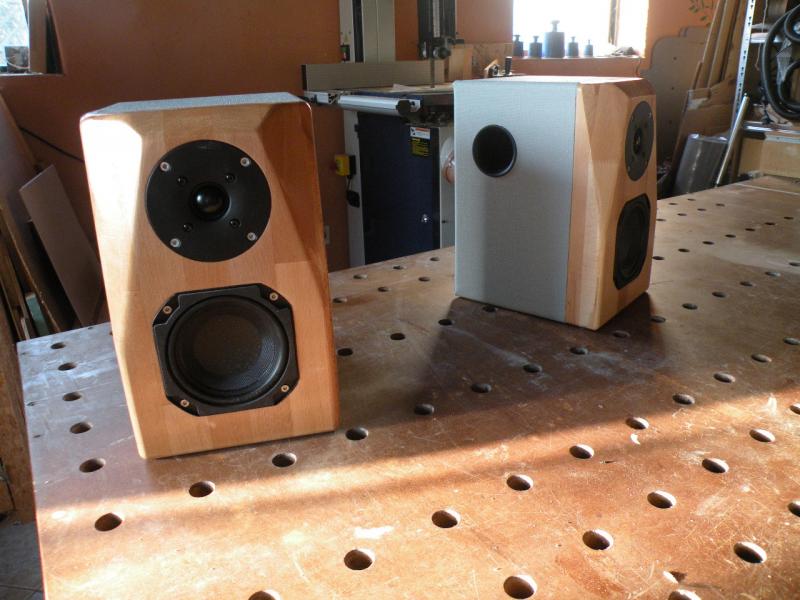

Name: Fertig W Blues.JPG
Ansichten: 167
Größe: 65,4 KB
      Auch ein super Klang.
      Entschieden habe ich mich dann für die kleineren Winterblues.
