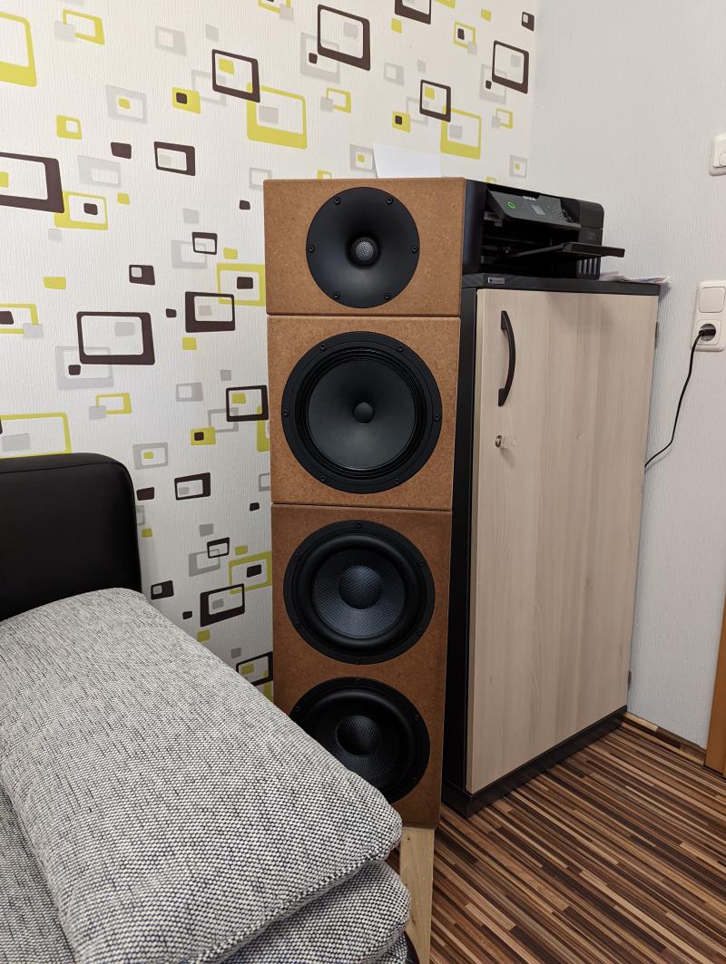

      Update, habe jetzt den KE25SC mit rundem Waveguide gekauft. Betreibe ihn an den jeweils noch verbleibenden Kanal. Letztendlich ist es jetzt eine vollaktive LaBelle, mal abgesehen von den Maßen. Ich habe mich nach dem Projekt von Walwal gehalten und etwas angepasst damit es zu meinen Volumen passt.
      B200 + KEWG + 2x TIW200XS.BPJ

      Hier noch ein Bild
Ansichten: 327
Größe: 144,7 KB
