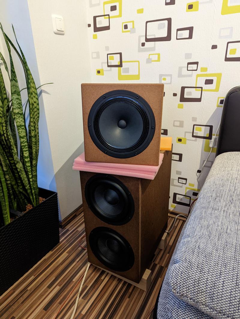

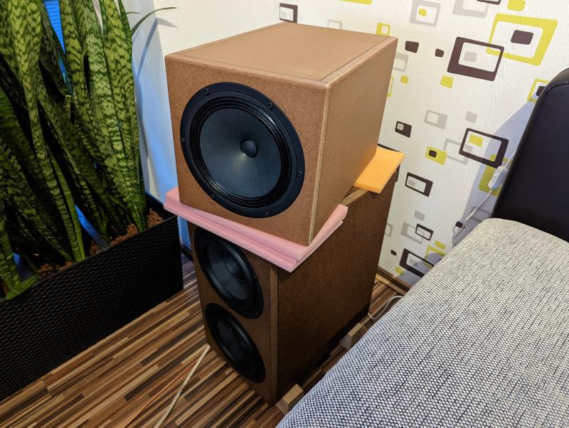

    Hallo. Ich wollte nur kurz mein "kleines" Anfängerprojekt vorstellen. Ich beschäftige mich erst seit etwa einem Jahr mit dem Thema Lautsprecherbau ... interessiert hat es mich schon als Jugendlicher, aber mehr als die obligatorische Subwoofer Kiste im Opel Kadett ist es nicht geworden.
    Aktuell bin ich mit meinem kleinen Projekt an folgender Stelle:
    4x Visaton TIW 200XS im geschlossenen Gehäuse mit je 17 Liter (je 2x L + R)
    2x B200, ebenfalls geschlossen und auch in 17 Liter.
    Verstärker sind 2 Stück JAB5 mit jeweils etwa 4x100 Watt und ADAU DSP 1701 den ich über Sigmastudio programmiere.
    Die TIW's sind parallel geschaltet und hängen jeweils gebrückt an einem JAB5. Am 3ten Ausgang hängt dann der B200 den ich über Sigmastudio und dem PEQ entzerrt habe.
    Klicke auf die Grafik für eine vergrößerte Ansicht  Name: PXL_20220130_155849374.jpg Ansichten: 0 Größe: 144,0 KB ID: 698340
    Klicke auf die Grafik für eine vergrößerte Ansicht  Name: PXL_20220130_155904112.jpg Ansichten: 0 Größe: 100,8 KB ID: 698341
    Aktuell trenne ich bei 100Hz 24/db.
    Gehäuse habe ich aus MDF gebaut. Oberfräse und Schleifer standen zur Verfügung und wurden anschließend geölt - keine Schönheiten - aber zweckmäßig.
    Für den Abstand zwischen Sub/Tieftöner und B200 muss ich mir noch was einfallen lassen, aktuell ist der B200 noch zu tief.

    Aktuell bin ich natürlich noch am probieren und umstellen, auch die Position der Lautsprecher ist noch nicht Final aber bisher gefällt mir das richtig gut. Bass, Schlagzeug ... Stimmen und Gitarren, echt geil. Eigentlich vermisse ich nichts, aber die starke Bündelung der B200 und die beiden freien Kanäle haben mich jetzt noch auf die Idee gebracht das ganze mit passenden Hochtönern nach oben hin zu optimieren.
    Eigentlich hab ich mir jetzt die KE 25 SC angeschaut ... so ein bisschen in Richtung LaBelle ... allerdings scheue ich mich noch vor den Kosten so auf "blauen" Dunst. Habt ihr da vielleicht eine Empfehlung?
    Viele Grüße, Guido

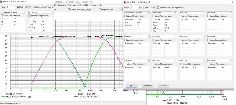

      Vielen Dank, das Waveguide hatte ich geplant, aber eher aus der Überlegung heraus die Anbindung besser hinzubekommen - die extrem breite Abstrahlung ohne WG hätte ich jetzt eher positiv gesehen. Ich hätte auch noch eine Frage zur Frequenzweiche. Beim Übergang zwischen TIW und B200 hab ich mich auch etwas schwer getan. Beide hab ich mit Butterworth 4ter Ordnung. Dabei aber eine Senke am Übergang die ich mir nicht erklären konnte und nur etwas weg bekommen habe indem ich den TIW invertiert habe, geht ja alles per Mausklick. Ich vermute durch den Filter eine Phasenverschiebung?
      Viele Grüße, Guido
        • 28810
        Ein Lautsprecher sollte keine großen Abweichungen in der Abstrahlung zeigen. Ohne das WG geschieht das aber. Könnte sogar schlechter klingen als ohne HT.
        Die Filter müssen akustisch die gleichen Flanken haben und richtig gepolt sein. Dazu kommt noch eine Phasenverschiebung durch Weglänge. Kann also durchaus sein, dass es daran liegt.
        Wie trennst du denn?

          Aktuell bei 100Hz / 4th Butterworth. Polariät der Lautsprecher passt. Ich hab mal die Frequenzweichenkonfiguration + zugehöroge Messung als Screenshots eingefügt, hätte es so erwartet wie in der "Vorschau" Sigmastudio:

          So hätte ich erwartet das es passt, aber hier vermutlich eine Auslöschung (?)
            • 28810
            Die saubere Trennung ist graue Theorie. Denn ein im Gehäuse (oder nacktes) Chassis verhält sich nicht ideal. Du musst jeden LS getrennt messen und dann so filtern, dass die Filterflanken symmetrisch sind. Alternativ mit Delay arbeiten und so lange ändern, bis der Einbruch weg ist.
            Versuche auch mal LR4.

              Heißt jetzt im Umkehrschluss für mich das die Invertierung in der Weiche eher Glück war das es einigermaßen passt? Also rausnehmen und über ein Delay des Tieftöners oder (?) Breitbänders "glatt" ziehen?
              Update, alles klar, LR4 probiere ich
              Zuletzt geändert von Knorz; 31.01.2022, 10:20.
                • 28810
                Wenn ich den B 200 und den Tiw mit BW 4 trenne, ist die Flanke des B 200 zu steil, weil der B 200 im Gehäuse selbst schon einen HP 2. Ordnung hat.
                  • 28810
                  Pole mal um, dann weißt du, wie du vorgehen musst.
                  Bei mir müssen B 200 und TIW gleichpolig sein

                          Ich hab jetzt die Filter angepasst und nun sieht das ganz gut aus. Das mit dem Frequenzgang ist sicher auch ein Anfängerding, Hauptsache schön glatt. Nehme ich mir an. Aktuell steht es ja noch im Arbeitszimmer, da ist der Hörabstand bei ca 1.70m.
                          Dennoch bin ich vom Klang absolut begeistert. Subjektiv, natürlich. Vielen Dank für den Input. Ich werde mich nach der Erweiterung nochmal melden.
