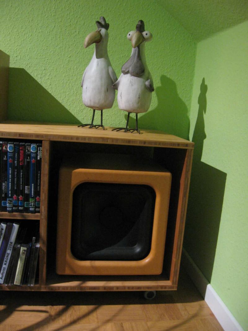

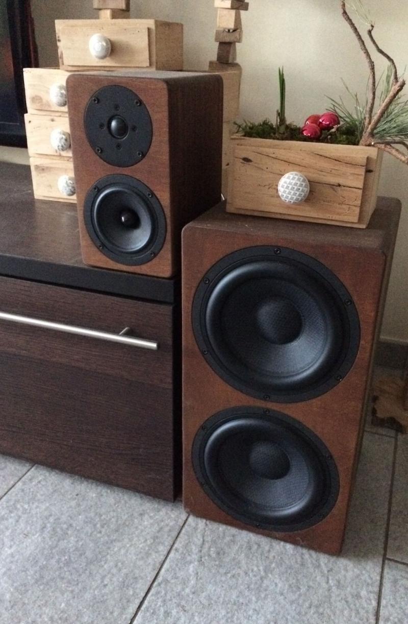

                Ich habe mir einen sehr kleinen Doppelsub in TIW200 in geschlossen gemacht mit wirklich minimalem Volumen, das geht auch, und wird vermutlich komplett ausreichen wie Jörg und Jürgen auch sagen. Da reicht auch dann einer in 20 oder 25 Liter. Allerdings Tiefgang muss man sich erkaufen mit viel Leistung, also man sollte den Bass im Tiefbass um einiges anheben, aber einen Tiefgang bis 30 Hz sollte reichen, denn hohe Pegel, dass sich alles schüttelt können eh nicht gefahren werden.
                Dieser liegt ohne Chassis hier im Keller, denn die brauche ich für die Stella TIW200B100
                wenn du zu faul zum Fertigen bist werden wir uns einig. Gruß Timo

                  Noch eins: Das (lineare) Verschiebevolumen von TIW200 und TIW250 ist etwa gleich ! Der 200er hat zwar eine kleinere Fläche, aber dafür mehr Hub ...
                  Gerade bei tiefen Moden ist wahrscheinlich die geschlossene GHP-Abstimmung der Vision nicht schlecht, die geht nicht so tief und unten steil runter (ist nebenbei schön klein und kann passend ins Möbel gestellt werden, Gummipuffer drunter.)
                  Etwa so:
