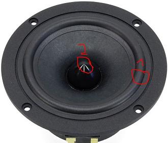

            vor kurzen war Klaus bei mir, wegen der SEAS-Zweiwegebox (mit vielen interessanten Fachgesprächen), und kurze Zeit später widmete ich mich wieder der Stella TIW200B100 mit einigen Verstärkerversuchen. Heute machte ich Nachfeldmessungen vom B100, und zwar wird dem B100 immer angedichtet, dass er ohne die Korrekturen im Hochton nicht funktioniert. Dem muss ich widersprechen. Ich messe bei 7 und bei 14 khz eine Resonanzstelle, quasi eine Übertreibung. Wenn ich versuche zu analysieren wo diese Resonanz herkommt stoße ich natürlich mit meinen Mitteln auf Unwissenheitsgrenzen oder auf Messmöglichkeitsgrenzen. Aber was ich feststelle ist, dass die Reso unter 5 bis 7 Grand außer Achse schon verschwunden ist, sprich wenn man so wie ich abhört, ist alles im Grünen. Wenn ich das Mikro sehr nah an die Sicke halte misst man deutlich den 7 kHz Peak, ... ob er jetzt von der Sicke oder vom Rand der Membran kommt, weiß ich nicht, aber sicher bin ich, dass dies der Bereich ist wo irgendetwas aufbricht, ... wenn ich das Mikro sehr nah in den mittleren Bereich gehe, messe ich den oberen Peak, der für mich sogar positiv ist, denn hier wird die gute Hochtonfähigkeit des B100 erzeugt. Was mir deutlich mehr Sorgen macht ist der enorme Peak nach unten der richtig schnell schon bei 10 Grad außer Achse passiert. Der Einbruch geht in die 10 bis 15 dB unter Bezugsachse der restlichen Amplitude. Sehr leihenhaft formiliert fehlt dem Treiber an der Stelle Hochtonenergie, ... so bei 11-12 kHz, ... rein akustisch mit meinen Ohren fehlt mir nichts, aber man kann es deutlich messen.
            Ich habe die beiden Peaks heute per Behringer auf Achse neutralisiert, was passiert ist erstaunlich, man meint man hätte jetzt nur noch ein Mitteltöner, es fehlt komplett Hochtonenergie leicht außerhalb der Achse, so wie sie bei mir stehen unter 15 Grad. Also bitte nicht die Peaks versuchen wegzufiltern, das wird schief gehen.
            Oder man setzt deswegen die G20SC ein und übergibt den Hochton an einen echten Hochtöner, dann ist nur der B100 wieder überflüssig, denn der TI100 kann einfach mehr Bass, und ist somit universeller einsetzbar im Mittelton.
            Der B100 ist schon ein super geiler Mittelhochtöner nur muss man wissen wie man ihn betreibt, ... in der Stella TIW200B100 passt das super gut. Und als reinen Mitteltöner taugt der B100 auch super, nur nicht ganz so tief trennen, dann wäre der TI100 wieder besser.

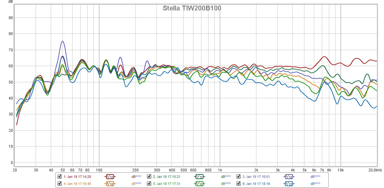

              Thema Standplatzoptimierung, immer wieder Falle ich auf das Thema herein, dass man Boxen für zB den wandnahen Standplatz hin optimiert hat und dann in einer größeren Runde vorstellt, dabei weg von der Wand zieht, und sich dann Gedanken macht, warum die Box einfach nicht mehr die gleiche Performance bringt, speziell im Bass, ... hier am Beispiel die in der Meinung Vieler keinen Tiefgang bringt! Und der Seitenbass sollte doch garnicht funktionieren! Da kommt doch überhaupt kein Bass raus! Speziell im Hochton solle man doch eine Korrektur vorsehen! usw.
              Messung ist in ca, 0,5 Meter Abstand auf der Höhe des B100 in 0 15 30 45 60 und sogar 75 Grad gemacht
              Mir gefällt es!
              Klicke auf die Grafik für eine vergrößerte Ansicht  Name: Stella TIW200B100 2.jpg Ansichten: 0 Größe: 161,1 KB ID: 708176
              Klicke auf die Grafik für eine vergrößerte Ansicht  Name: Stella TIW200B100.jpg Ansichten: 0 Größe: 199,4 KB ID: 708177

                Die Messungen, von der Wand wegziehen erspare ich mir, KEIN BASS VORHANDEN und unbrauchbar schlecht ab 70 Hz nach unten, ... weil das soooo schlecht war habe ich das garnicht gespeichert. Ab wann es kritisch wird, untersuche ich noch morgen und werde es nachreichen.
                Übrigens sieht man schön die Schröderfrequenz bei um die 200 Hz, bis dorthin decken sich die Moden sehr gut.

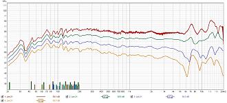

                  (gleichzeitig habe ich auch eine Nahfeldmessung vom B100 gemacht 15 cm Abstand von MIC vom B100, 0 20 40 und 60 Grad ... 0 ungeglättet und die anderen mit 1/12 geglättet)
Ansichten: 568
Größe: 266,1 KB
                  die Messung bei einem halben Meter Abstand von der Wand ist schon so, dass gut 2 dB im Bass fehlt, schon ab 60 cm fehlt deutlich Bass und Grundton:
                  (0 15 30 45 und 60 Grad bei 40 cm Abstand des MICs von B100)

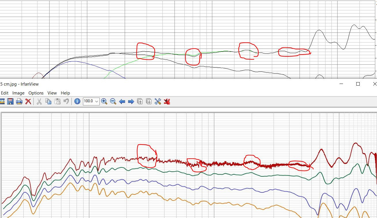

                      noch ein Vergleich zwischen der Simulation und der Nahfeldmessung von gestern, ich finde immer wieder erstaunlich wie genau inzwischen Boxsim geworden ist. Vor Jahren gab es zwischen Simulation und Messung 2-3 dB Abweichung beim TI100 und W100S. Von der Größe jetzt vergleichbar mit dem B100, und immer wieder haderte ich mit dem Boxsim mit kleinen Treibern und schmalen Schallwänden. Das ist heute absolut perfekt simulierbar.
                      Man beachte die kleinen Peaks und kleinen Täler, die sind alle da wo sie sein sollen: (ab ca. 10 kHz traue ich aber meinem dbx-MessMic nicht mehr! Da drunter ist das Behringer Messmic deutlich weniger nachvollziehbar, trotz Kalibrierung, ich werde das Behringer wohl nicht mehr benutzen ...)

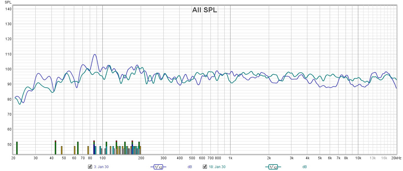

                          ich habe letzte Woche die Antimode für manuelle Korrekturen des Basses genutzt und gestern Abend hat es mich getrieben das Ganze im Hochton zu verfeinern. Meine Aussage die ganzen Jahre, seit dem ich den B100 kenne, der Hochton benötigt keine Korrekturen, ... Habe die zwei Täler und Berge im Fernfeld aufgefüllt, ... erste Auswertung ist dies hier im Bild:
                          anheben von 5 und 10 kHz und absenken von 7 und 14 kHz, ...
                          das kommt dabei heraus, die Korrekturen im Bass und Grundton wurden weiter oben schon vorgestellt.
                          Klicke auf die Grafik für eine vergrößerte Ansicht  Name: Stella im Fernfeld im Bass und Hochton verfeinert.jpg Ansichten: 0 Größe: 202,3 KB ID: 708543
                          jaaaaa, Messtechnisch wird es besser, ICH höre aber keinen direkten Unterschied. Im Hochton höre ich lediglich ob vollflächig angehoben wird. Aber bei einzelnen Frequenzen oder Terzen kann ich keine Änderung feststellen. Es ist gut für den inneren Frieden, dass die Kurven jetzt toll aussehen, aber an meinem Gehör kommt da nichts davon an.

                            Das ist auch nicht zu erwarten, bei so kleinen "Macken".

                              die kleinen "Macken" sind ein Markenzeichen des B100, und jeder "Simulant" behauptet diese in der Simulation rausbringen zu müssen, ... das ist im realen Hörversuch nicht notwendig.
                              ich habe heute morgen nochmas Messungen im gesamten Raum verteilt gemacht, ... in 1 Meter, in 2 Meter, am Hörplatz, seitlich bis 70 Grad, und ich habe überall eine gute Kompromissabstimmung im Hochton gefunden, ... Anders sieht es im Grundton und Bass aus, da gibt es je nach Standplatz doch den einen oder anderen Berg den es an anderer Stelle im Raum nicht gibt. Ganz interessant ist da 30 und 40 Hz und dann wieder um 60 Hz rum, ... Die Berge wandern zwischen 30 und 40 Grad hin und her, sodass nur am Hörplatz ideal korregiert werden kann und genauso wandert das Tal bei 60 Hz das es ab und zu mal bei 50 Hz ist auch hier habe ich eine Kompromissabstimmung gefunden. Der Grundton wird zur Bass-Seite hin etwas "dicker", diese kann man feinfühlig runterdrehen, je nach Geschmack, ich bin da eher auf der dünnen Abstimmungsseite.

                                Ich behaupte das nicht, Timo. Man kann es auch übertreiben, korrigiert auf den perfekten F-Gang auf Achse, prüft aber nicht den F-Gang unter Winkeln oder an eine veränderten Abhörpostion und handelt sich dann Nachteile im Frequenzgang und/oder Phasengang ein.
                                Im Bass ist das alles sinnvoll (solange man Peaks mildert), im Mittelhochton reicht eine angenähert lineare Kurve, am Hörplatz fallend, je nach Raum und Geschmack.
                                Und ein PEQ kann auch nicht zaubern, die Raumakustik ist ebenso wichtig. Aber das weißt du ja.
