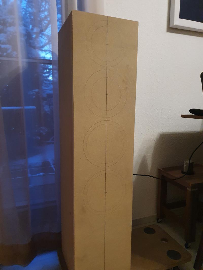

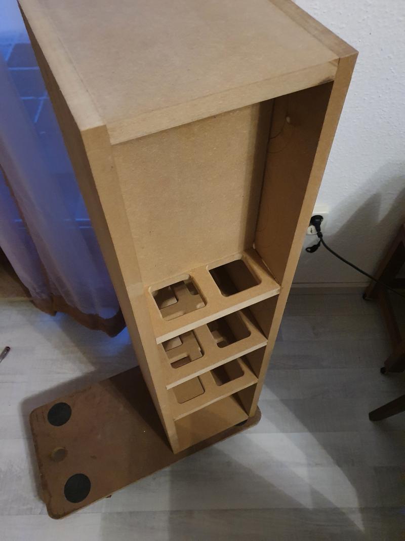

              Weihnachtskugeln sei Dank sind die Testgehäuse fast fertig:
Ansichten: 873
Größe: 62,8 KB
ID: 696848 Klicke auf die Grafik für eine vergrößerte Ansicht
Ansichten: 832
Größe: 56,1 KB
              Mit etwas Glück wird heute Abend gemessen.

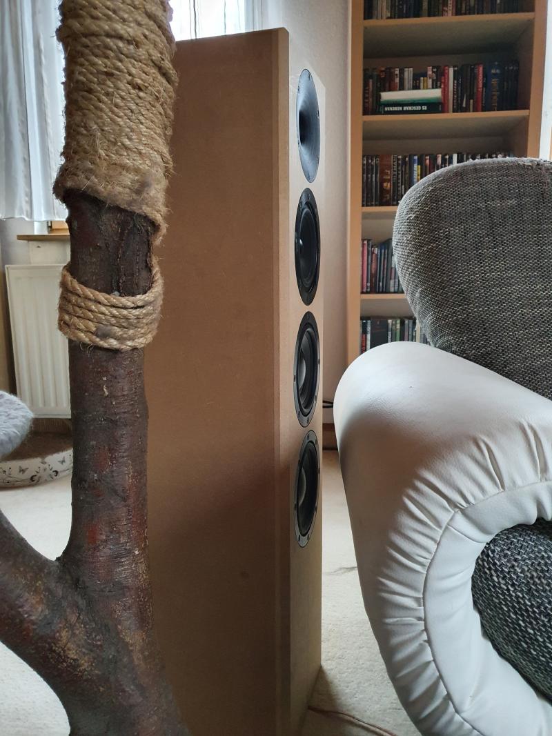

                Es wird:
Ansichten: 973
Größe: 83,4 KB
                Besonders gut gefallen mir bisher die SC10N im WG und der SC13 mit Zierring.

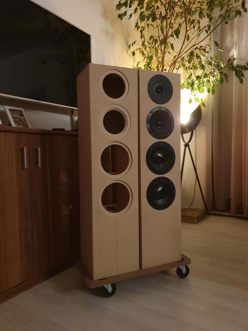

                  So - sie steht (vorerst) am Platz: als Surround Lautsprecher.
Ansichten: 833
Größe: 116,1 KB
                  Und so misst sie sich (Moden bitte ignorieren...)
Name: Persephone Final.png
Ansichten: 771
Größe: 42,3 KB
                  Ich bin äußerst zufrieden. Wer noch ein bißchen basteln möchte, hängt die bpj an.
