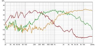

    Zitat von channa

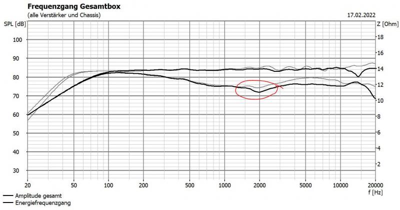

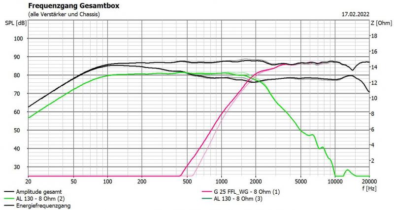

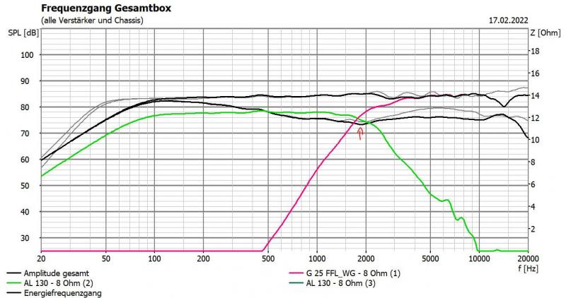

    Der Raumeinfluss durch die Dachschräge ist sicherlich problematisch, keine Frage. Mit den alten Couplet hatte ich diesbezüglich aber nicht diese Probleme. Im Gegenteil. An der Stimmenwiedergabe hatte ich nichts auszusetzen (Originalweiche mit stärkerer HT-Absenkung + leichte, breite EQ-Absenkung um 3 kHZ). Wäre da nicht dieser nervige Präsenzbereich - ich hätte nichts geändert, wäre glücklich und zufrieden.
    Ok, wenn man die Simulationen von Couplet und d'pappo mal vergleicht, wird zumindest schnell klar, woher das Problem mit der Schärfe im Hochton kommt.
    Das da was fehlt im Übergangsbereich, ist auch zu sehen. (die d'pappo hier mal um 3dB abgesenkt zwecks Vergleichbarkeit, edit: das war Quatsch, in der couplet simu war aus irgend einem Grund auch -3dB im Verstärker eingetragen...)
    Klicke auf die Grafik für eine vergrößerte Ansicht  Name: d'pappo AL vs Couplet.JPG Ansichten: 0 Größe: 59,1 KB ID: 699040
    Ob das jetzt dein Problem bei der Wiedergabe von Stimmen erklärt sei mal dahingestellt. Aber man kann daran arbeiten, geänderte Weiche siehe unten. Die Phasenbeziehung leidet ein wenig, aber immer noch besser als bei der originalen Couplet.
    Klicke auf die Grafik für eine vergrößerte Ansicht  Name: d'pappo AL anpassung an Couplet.JPG Ansichten: 0 Größe: 64,2 KB ID: 699041
    Hier noch der Vergleich mit Deiner (vermuteten) aktuellen Variante inclusive Equalizer. Sehr nah dran aber einen Hauch weniger Pegel um die 1500Hz, dafür recht smooth. Das könnte ungefähr passen. Kannst ja ansonsten mal Deine aktuelle Weiche und LS Maße in Boxsim eingeben und teilen, damit der Vergleich einfacher wird.
    Klicke auf die Grafik für eine vergrößerte Ansicht  Name: d'pappo AL anpassung vs iststand (vermutet).JPG Ansichten: 0 Größe: 64,9 KB ID: 699042
    Übrigens; wenn man die AL130 bei einer finalen Box etwas näher zusammen schiebt (je 2cm Überlappung mit dem WG, dann wird der Mitteltonbereich noch einen Hauch homogener (bzgl. Energieverlauf)
    Zuletzt geändert von blindrabbit; 21.02.2022, 22:46.

          mal wieder ein update. Ich habe die letzten Wochen noch vieles ausprobiert in Sachen Mitteltonanhebung. Die Variante mit dem LCR-Glied parallel vor den AL lieferte dabei die besten Ergebnisse. So richtig zufrieden war ich damit aber auch nicht. Zwar hatte der Mittelton nach iterativen Anpassungen des betreffenden Widerstandes plus jeweils des HT-Pegels nun die nötige Fülle, aber im Übergang zu den HT fehlte jetzt was. Die G25 kamen da irgendwie nicht mit. Was mir generell auch fehlte, war eine gewisse Brillanz im Superhochton. Innerlich hatte ich mich daher eigentlich damit angefreundet, dass die d'Appo-Variante wohl nicht optimal für meine Räumlichkeit ist und plante daher, einen Versuch mit Bijou 170 WG als Frontspeaker in Angriff zu nehmen.
          Es wurden also schon mal zwei Ke25 geordert und dann letztes Wochenende zum Funktionstest, ohne große Erwartungen und ohne Weichenänderung, in die Couplet eingebaut. Auch nur mal so zum direkten Vergleich, kann ja nix kaputt gehen.
          Tja, was soll ich sagen. Es hat mich glatt umgehauen. Was für ein Unterschied. Glasklar mit hervorragender Auflösung über den ganzen HT-Bereich. Das hab ich so nicht erwartet, da hier im Forum ja oft geschrieben wurde, dass da kein großer Unterschied ist. Ich empfinde den Unterschied jedenfalls als krass. Das Zusammenspiel mit den AL ist wie aus einem Guss plus die vermisste Brillanz im Hochton. Wie gesagt, die Weichen wurden (noch) nicht extra angepasst. Einfach klasse.
          Bislang habe ich die Weichen als erste Maßnahme soweit „entschlackt“, dass ich annähernd die Werte der Standcouplet WG aus der Boxsim-Datenbank habe. Es fehlt der Sauger vorm HT und daher brilliert die Ke noch etwas über Gebühr. Für nicht zu laute Musik könnte man die Weichen schon glatt so lassen. Und das Ganze mit dem Yammi in Pure Direct…! Über die Feiertage wühle ich mich in freudiger Erwartung dann erstmal durch das Weichengewirre im Thema Standcouplet WG von Pansen. Die Bauteile dafür hab ich nach erstem check im Fundus.
          Sicher, der Preisunterschied Ke / G25 ist enorm, aber der Gegenwert meines Erachtens auch. Für mich war das jedenfalls die richtige Entscheidung - und der gamechanger. Interessieren würde mich jetzt auch mal ein direkter Vergleich zwischen Ke und DSM 25 FFL im WG. Wenn es mich packt, dann probiere ich das auch noch aus.

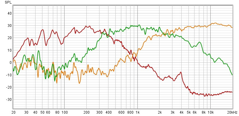

            d'Pappo G25WG AL130CB MT und HT SW.BPJ
Ansichten: 1274
Größe: 99,6 KB
            Meine Idee, es ist wie immer akustischer butterworth filter. Konstantleistung also kein Einbruch bei der Trennfrequenz wie bei Linkwitz Filter und Alpassverhalten.

              Zitat von Markus213
              Klicke auf die Grafik für eine vergrößerte Ansicht  Name: al130 uzw.jpg Ansichten: 92 Größe: 99,6 KB ID: 700695
              Schick! Herr Appolito wäre sehr zufrieden mit den Filtern und der Energieverlauf sieht entsprechend super aus.

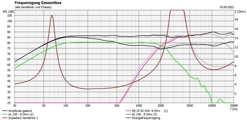

              Was nicht direkt einleuchtet ist, dass der Tausch des HT ohne Weichenänderung so deutlich hörbar positive Ergebnisse bringt. Na gut, das Energieloch um die Trennfrequenz wird zwar eher tiefer, dafür ist ist der problematische Präsenzbereich etwas abgesenkt (Ähnlicher Effekt wie mit dem Saugkreis). Der Anstieg zum Superhochton könnte brillant rüberkommen. Ich würde mal behaupten, dass man das Ergebnis auch mit dem G25 erzielen könnte. Oder macht der KE irgendwas anderes deutlich besser?
              Hier der Vergleich KE25 vs G25, jeweils mit der ursprünglichen Weiche.
              Klicke auf die Grafik für eine vergrößerte AnsichtName: kewg vs g25wg.JPGAnsichten: 0Größe: 68,1 KBID: 700841
              Zuletzt geändert von blindrabbit; 20.04.2022, 19:28.

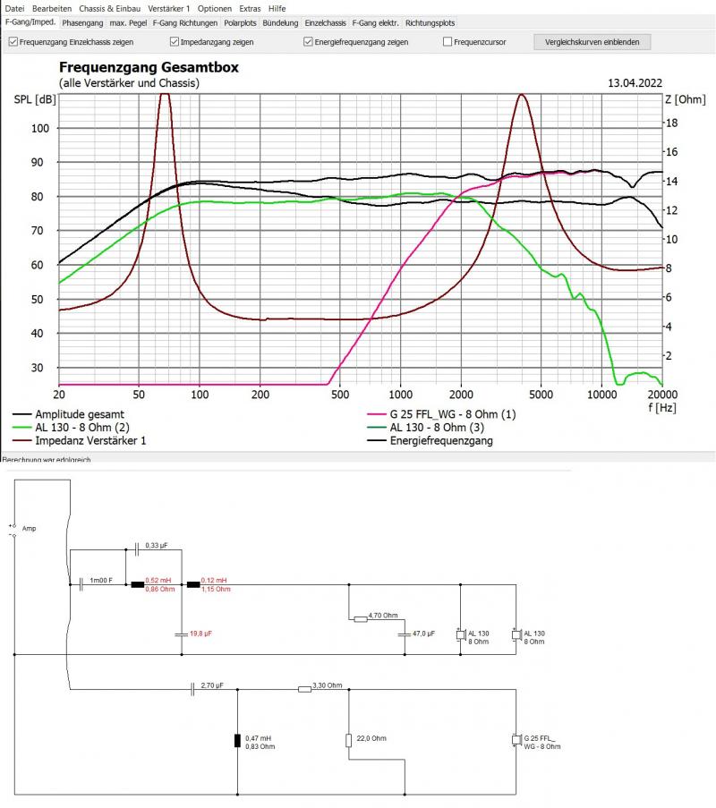

                              nach langer Zeit mal wieder ein kurzes update. Ich habe in den letzten Monaten eine ganze Reihe von Weichenvorschlägen aus dem Thema "Standbox Couplet WG" von Pansen ausprobiert. War letztlich nicht so zufriedenstellend und ich hab mich mal rangemacht, anhand der Vorlagen mit Boxsim etwas passendes für meine Bedürfnisse zu basteln. Herausgekommen ist folgendes:
Ansichten: 676
Größe: 65,3 KB
ID: 704109 Klicke auf die Grafik für eine vergrößerte Ansicht
Ansichten: 652
Größe: 53,1 KB
ID: 704110 Klicke auf die Grafik für eine vergrößerte Ansicht
Ansichten: 742
Größe: 44,1 KB
                              Meine Couplet KE25WG 2022-07-26 ok.bpj
                              Mit dieser Weiche höre ich jetzt seit gut einem Monat - ausschließlich im Pure Direct - Modus - und bin damit seeehr zufrieden. Da ist nichts über-/ unterbetont bzw. nervig. Macht richtig Spaß und ist wohl das Beste, was ich je in meinen vier Wänden stehen hatte. Die Ke im WG ist echt ne Wucht und ich staune immer wieder, wie klar und unangestrengt die spielt. Das wäre zur Zeit also meine Referenz. Vielleicht kann ja mal einer der Profis drüberschauen, ob ich da irgendwo nen Bock geschossen habe.
                              In Kürze werde ich noch die Version für die tiefere Trennung testen, aber da muss ich noch einige Bauteile besorgen. Werde dann berichten, was mir besser gefällt.
