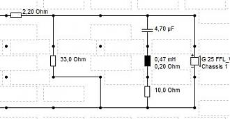

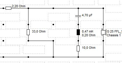

      Eigentlich müsste das gut klingen. Du kannst abe mal folgende Schaltung versuchen, die senkt den Präsenzbereich ab, mit dem R kannst du die Absenkung regeln.

        Walwals Saugkreis dämpft den Frequenzbereich, dem man Härte zuschreibt. Das ist allemal einen Versuch wert.

          Dann habe ich die WG-Versionen wieder aufgestellt, den Saugkreis exakt nach walwal's Vorschlag eingebaut und die Kondensatoren wieder auf die ursprünglichen Werte gesetzt. Was soll ich sagen. Der Sauger trifft genau den empfindlichen Bereich. Mich hat es etwas umgehauen - was für ein Unterschied - mit so wenig Aufwand! Vielen, vielen Dank für den wertvollen Tip. Macht jetzt (wieder) Spaß. Hab dann auch erstmal bemerkt, dass die Bühne nun in der Höhe größer geworden ist und nicht mehr so steril wirkt. Im Ganzen homogener. Erbprinz und Schwiegersohn haben das Beschriebene gerade bestätigt. Die kennen ja auch die alten Boxen und waren äußerst angetan von der performance der WG-Version.

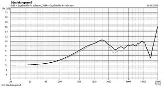

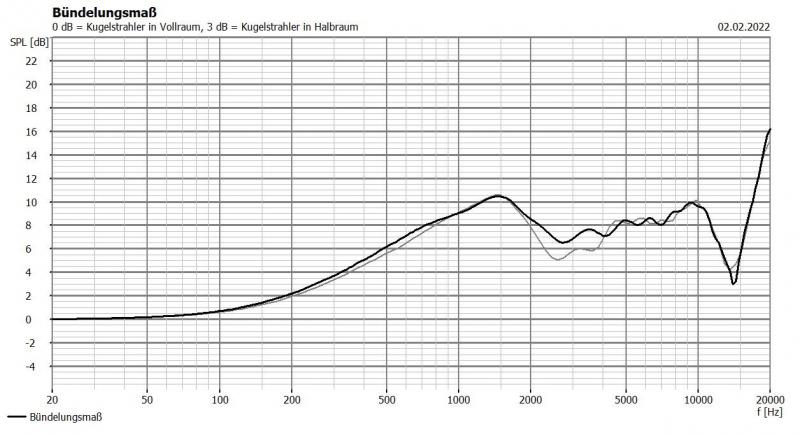

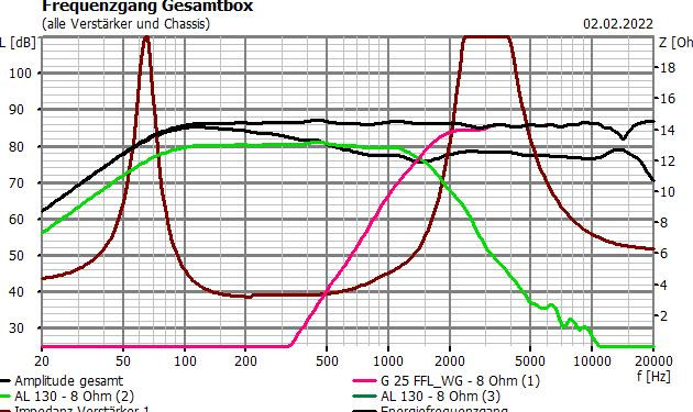

              Einen hätte ich noch. Ich hab noch eine tiefere Trennung gefunden, die scheinbar ganz gut funktioniert.
              Der Vorteil: Die Auslöschung zwischen 1000Hz und 2200Hz bei 20-30° in der Vertikalen ist damit reduziert und auf größer 30° geschoben. Mit etwas Glück reicht das bei Deiner Abhörsituation unter der Dachschräge, um den reflektierten Anteil zu homogenisieren. Dann müsste man den Frequenzgang nicht mehr per Saugkreis verbiegen.
              Wie gesagt: ist Glückssache, könnte aber über den Daumen gepeilt passen. Also falls Du noch Lust und Weichenteile zum experimentieren hast, mich würde das Ergebnis interessieren

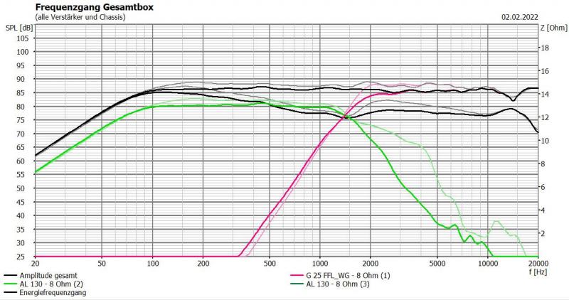

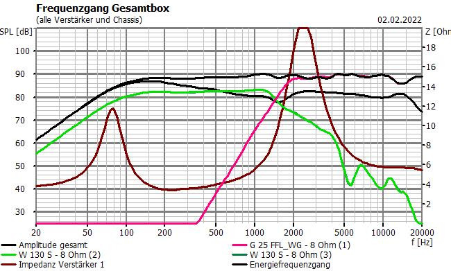

                Achwas....So mache ich das beim Tibor-Center mit W 130s (das linke Brüderchen)
                Klicke auf die Grafik für eine vergrößerte Ansicht  Name: tibor center fg.jpg Ansichten: 0 Größe: 105,7 KB ID: 698552 Klicke auf die Grafik für eine vergrößerte Ansicht  Name: couplet g25wg.jpg Ansichten: 0 Größe: 101,7 KB ID: 698553
                Der klingt richtig gut und kann laut. Mit den Al wird das noch besser. Ist ja fast eine Studio 1. Nur besser, weil der Mitteltonmüll aus dem Reflexkanal weg ist.

                  Same, Same, but different
                  Die Weiche ist schon deutlich anders, das Ergebnis ist in der Bündelung etwas gleichmäßiger. Das war Ziel der Übung und zumindest theoretisch ist's ein wenig besser.

                    • 29067
                    Unbestritten, ich bezog das auf die tiefe Trennung.

                        • 29067
                        Ja, aber in Bezug auf Maximalpegel und Klirr wird man die Unterschiede merken.

                          • 626
                          Für meine Zwecke wird es auch eher der W130S werden, da Maximalpegel nicht so wichtig ist. Klirr ist ja auch abhängig vom Pegel. In puncto ausgeglichener Bündelungsverlauf lässt sich mit dem W130S bei tiefer Trennung sogar noch etwas mehr rausholen.

                              Ich konnte in den vergangenen Wochen noch einiges ausprobieren. Neben kleinen Weichenanpassungen und Sitzpositionen auch Einstellungen am Yamaha. Interessante Sache.
                              Ich habe dabei ganz aktuell herausgefunden, dass im F-Gang mit der d'Pappo-Weiche ganz offensichtlich eine Delle im Bereich kurz unterhalb / bei der Trennfrequenz vorliegt. Mit dem EQ am Yammi bei 1.59 kHz mit Q 1.2 um 1.5 dB angehoben sind die Boxen jetzt richtig gut. Sehr "direkt", was ich so auch bevorzuge.
                              Das war wohl der Grund, warum ich nicht wirklich auf die Weiche klar kam. Vor allem Stimmen und Gitarren waren immer irgendwie verhangen, dumpf, glanzlos. Das hat mich arg genervt und war mit HT-Pegel und/oder Sauger natürlich nicht zu beseitigen.
                              An der Weiche habe ich deswegen noch keine Änderungen vorgenommen außer am Spannungsteiler vor dem HT. Da arbeiten jetzt 2.7 Ohm in Reihe + 14.7 Ohm parallel. Passt so besser zu meinem Widerstandssortiment wegen der Feinanpassung.
                              Der Sauger für den Präsenzbereich ist übrigens mittlerweile entfernt.
                              Nun die Fragen: woher könnte das kommen? Und wie biegt man die Weiche nun passend zurecht?
                              Die Bauteilwerte der jetzigen Weiche stimmen übrigens - mit LCR-Messgerät nochmal geprüft.
