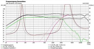

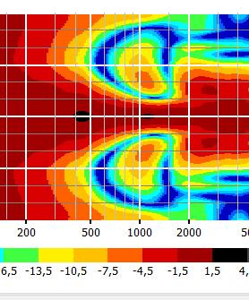

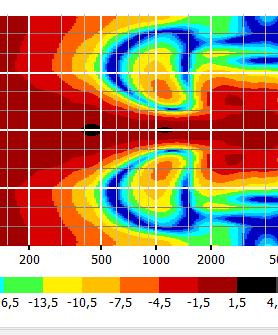

                        Im Bündelungsdiagramm und Sonogramm sieht man, dass im Bereich 1000-2000 etwas Energie fehlt.
                        Klicke auf die Grafik für eine vergrößerte Ansicht  Name: dpappo.jpg Ansichten: 0 Größe: 48,5 KB ID: 699013
                        Dort um 2 dB anheben hift. Muss man testen.

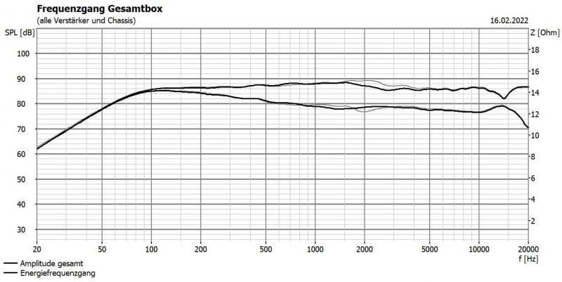

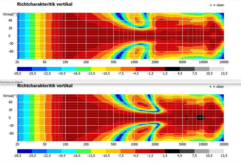

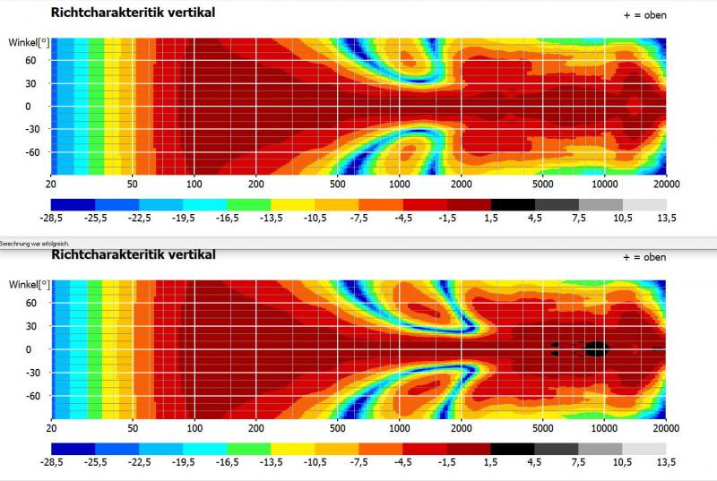

                          Wobei Du da schon auf die tiefere Trennung schaust. Die schaut vergleichsweise entspannt aus. (oberer plot tiefe Trennung, unten die höhere Trennung, jeweils bei 86 dB) Bei der hohen Trennung fehlt es vor Allem um 2kHz an Energie, bei der tiefen Trennung um 1,5kHz und nicht ganz so heftig.
                          Klicke auf die Grafik für eine vergrößerte Ansicht  Name: d'pappa vertikal tief vs hoch.JPG Ansichten: 0 Größe: 87,8 KB ID: 699017

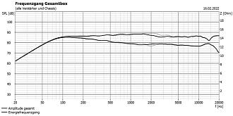

                          Ich hab mal versucht, bei der hohen Trennung den MT Pegel per Weiche anzuheben. Das funktioniert, verbiegt aber den Energiefrequenzgang. Im Equalizer anzuheben ist vermutlich besser.
                          Klicke auf die Grafik für eine vergrößerte Ansicht  Name: d'pappo fg tief vs hoch mit MT anpassung.JPG Ansichten: 0 Größe: 70,4 KB ID: 699018
                          Edit: wenn ich mir das so ansehe, dürfte der Schwerpunkt der Anhebung hier etwas zu niedrig liegen. Der sollte wohl eher bei 2kHz sein.

                              (übrigens da ist ein fehler in der aussage, egal ob passiv oder aktiv per Equalizer, wird die gleiche Energieabgabe entstehen)

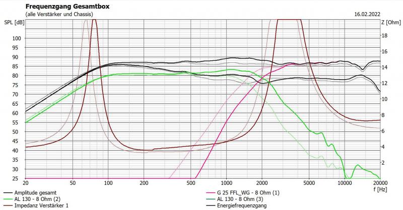

                              Stimmt, das kommt aufs Gleiche raus. Der Energieverlauf ist nicht nicht optimal und wird durchs Mittelton anheben nicht besser. Da hilft die tiefe Trennung ein wenig, damit bekommt man das per EQ recht ausgewogen hin.
                              (Hier mit zwei Equalizern Q=2, +2dB bei 750Hz und 1500Hz. Dahinter die hohe Trennung und bei 2kHz +2,5dB Q=0,5 sowie +2dB bei 750Hz Q=2)
