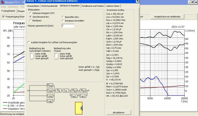

                  • Markus213
                    • 11.03.2017
                    • 886
                    Laut BoxSim waere 7L mit 80Hz und Qtc=0,77 also alles im gruenen Bereich.
Ansichten: 471
Größe: 64,9 KB
                      • 3848
