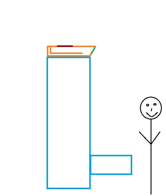

    Unser Badezimmer ist 2,1mx2,5m Deckenhöhe 2,4m
    Die einzig mögliche Variante ohne groß aufzufallen ist der Bereich auf dem Spiegelschrank also 80cmx20 maximal 10cm hoch.
    Da hier alle Flächen incl. Decke gefliest werden, meine ich gelernt zu haben, eine hohe Bündelung wäre hilfreich.
    B80 oder FRS8 leicht nach unten angewinkelt mit nem nach oben abstrahlenden W130X ist meine bisher beste Idee, der Sub wäre warscheinlich nicht nötig, das Volumen ist jedoch verfügbar (das Volumen und dimensionen des Bassreflexkanals aus dem Sub Bauvorschlag kann ich in das Gehäuse reinpacken)
    Gehäuse soll aus Alu 5mm entstehen (hab beim Pulverbeschichter was gut)
    Sollte das scheitern, 12mm Siebdruck mit Alu-Verblendung
    Klicke auf die Grafik für eine vergrößerte Ansicht  Name: BadSoundbar.jpg Ansichten: 0 Größe: 28,8 KB ID: 694618

    Ganz ehrlich und nicht böse gemeint aber deine Skizze hat mir den Abend gerettet

        Der FRS8 sollte aber ein eigenes Volumen bekommen.
        • Whoofmax
          • 16.01.2008
          • 994
          Ja bekommen sie, je ca. 3,4l, dann bleiben dem W130X nach abzug der Gehäusewände und Kammer für den Fosiamp noch knapp 10l

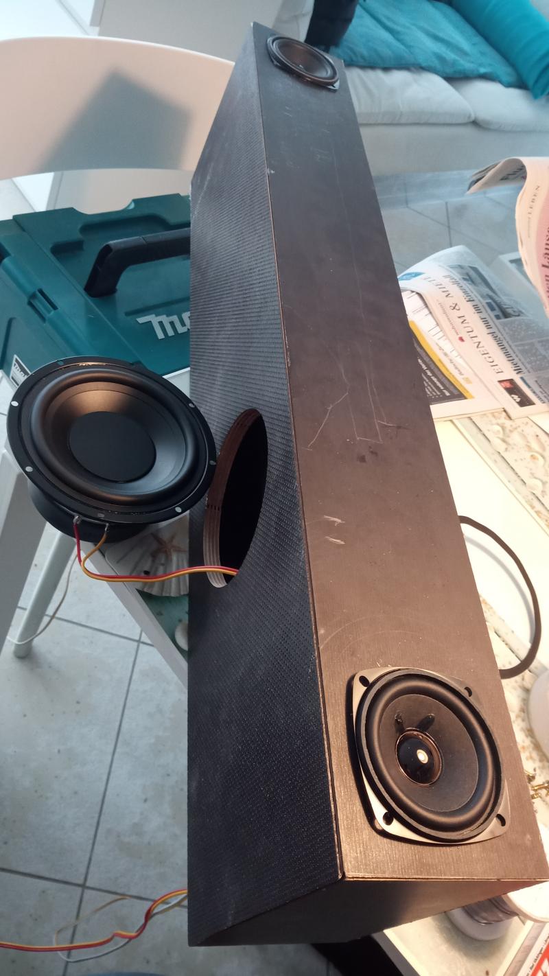

              Soweit hab ich die Klangleiste aufgebaut, probehalber montiert und probegehört, nach ettlichen Einstellversuchen doch ohne Weichenbauteile ein anständiges Klangbild mit dem Fosi 2.1 hinbekommen. Das bleibt jetzt mal so und heute Abend wird nochmal getestet.
              Das Gehäuse ist aus 12mm Siebdruck mit Montagekleber verklebt und beherbergt den Bassreflexkanal (von dem Sub 13 umgerechnet) auf der Unterseite, die Bar steht auf 14mm abstandshaltern.
              Klingt trotz allen gefliesten Flächen relativ sauber, der W130X brummt amtlich und reicht völlig in dem kleinen Bad
              Frauchen bevorzugt Dschungel Geräusche
              Morgen geh ich an die weiße Alu-Blende..
