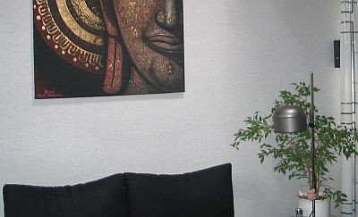

    Du kannst den G 20 SC verwenden, die KE ist zu schade dafür. Wenn du einen AVR mit Einmessung hast, löst der viele Probleme, wie zB. wandnahe Aufhängung. Bei mir sind die Rear-LS direkt auf der Wand befestigt (1,8 m hoch) und strahlen auf den Hörplatz. Al 130 in 4 L CB und HT im Waveguide (Infinity).

          Macht es Sinn die Gehäuse auf den Hörplatz anzuwinkeln? Also mit Holzkeilen? Oder strahlt der Lautsprecher dann breitflächig ab sodass er auf Ohrhöhe an der Rückwand befestigt werden kann, mit einem Abstand von 2,5 m zwischen den Lautsprechern?
            • 29057
            Ohrhöhe ist nicht sinnvoll, etwa 150 cm ist besser. so werden alle Hörer "bestrahlt". Wenn die Couch an der Rückwand steht, musst du nichts anwinkeln, einfach nur parallel und zur Wand waagrecht abstrahlen. Ich verstecke die LS hinter Vorhängen, die ziehe ich beim Hören etwas weg. Wenn der LS etwas höhenbetont ist und der Vorhang dünn, kann man sich sogar das sparen.
