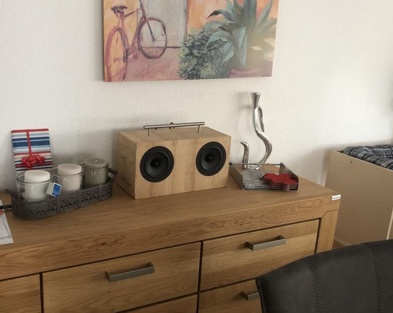

da ich die Woche viel zu tun hatte, habe ich nur kurz auf meine große Boombox verwiesen, dies hat anscheindend nicht ausgereicht es zu verstehen.
von vorne, ... ich würde bei sowas niemals den W130X nehmen, auch nicht in Mehrfachverbau, einfach deshalb weil der GF200 ein vielfaches bringt und so günstiger ist als die vielen W130X, ... auch bei der Satelitenbox innerhalb der Box würde ich einen Breitbänder nehmen, entweder den B80 oder wie bei mir den B100. Dann wären wir bei der großen Boombox. Bild hänge ich gleich dazu.
Ob man nun die Weiche passiv macht wie bei mir, also eine 2.0, oder aktiv macht, wie ich eine andere Bombox habe mit 2.1 Verstärker, ... Generell gilt, beides geht.
hier im Bild noch in sehr früher Ausbaustufe was die Elektronik angeht, die wurde öfters mal ausgetauscht.
iphone mittels Bluetooth auf Fosi Audio 2.0 verstärker, angetrieben mit Powerbank 24 Volt. Der Verstärker wurde allerdings später ersetzt, weil die Powerbank nach drei Stunden bei vollem Maxpegel leer war, ... andere Verstärker benötigen deutlich weniger Leistung. Aber dies soll dich garnicht belasten. Es geht ja um die Streamingmöglichkeit.
Der GF200 ist mit beiden Schwingspulen angeschlossen und damit in 4 Ohm, es reichen bei dieser Anschlussart sehr wenig Leistung um den GF200 auf maximalen Hub zu bringen, dies ist der schlussendliche Grund, dass ich passiv über eine Serienweiche fahre, ... die Box ist gerade so transportierbar mit zwischen 12 und 14 kg je nach Akku welchen ich mitnehme, ... Der GF200 spielt hier in sehr kleinem geschlossenen Volumen von ungefähr 25 Liter, weiß garnicht mehr genau. Die Auslegung ist super gelungen, und macht auch im Bass einen Höllen Spass. Ich nutzte das Teil in der Lockdownfreien Zeit auf großen runden Geburtstagen zur Beschallung, und da geht auch richtig was ab. Wenn es zuviel werden sollte, merkt man es am GF200, dass er unkontrolliert zum Pumpen anfängt, aber das ist dann auch schon richtig laut.
noch ein paar kleine Tipps, vergiss um Himmels Willen die sehr tiefe Abstimmung in den 30ern, das limmitiert dich und deine Box unnötig im Maxpegel, du brauchst um den 30 Hz Ton gerade so zu hören schon Mörder Pegel, und somit pumpen die Bässe wie verrückt ohne wirklichen Nutzen zu bringen. Eine sinnvolle Abstimmung bei den Teilen ist etwas über 40 Hz. oder geschlossen und dann je nach Standplatz sogar bei 60 Hz oder höher um dann die Wandnähe auszunützen um mehr Bass- und Oberbasspegel zu bekommen. Wenn ich laut schreibe, dann ist es auch laut, über 100 dB sind kein Thema, also deutlich lauter wie viele Kaufboxen im Media... und Co. und geht mit der Basscharakteristik schon fast in Richtung proffessioneller PA-Technik, ... also richtig knackiger Bass. Natürlich ist die Box im schlussendlichen Pegel limmitiert, aber das reicht für größere Hörrunden in 100qm-Räumen locker um 50 bis 100 Leute zu beschallen.
Das ist gerade bei meinen neusten Boomboxen so, ich dachte laut Simulation, da kommt kein Bass raus, aber so aufgestellt, in Wandnähe, kommt da richtig tiefer und lauter Bass raus:
diese baue ich gerade nochmals und zwar eine 2.1 Variante, mit leicht anderem Formfaktor, ... Ich entschloss mich eine Variante zu machen wo man einen externen und passiven Sub dran hängen kann, dies sieht dann mitten im Gehäusebau so aus, da kommen noch die B100 rein in BR, würden also auch ohne Sub funktionieren, aber auch, wenns lauter werden soll, mit externem Sub: (Dies wird meine Bluetooth-Werkstattbox)
