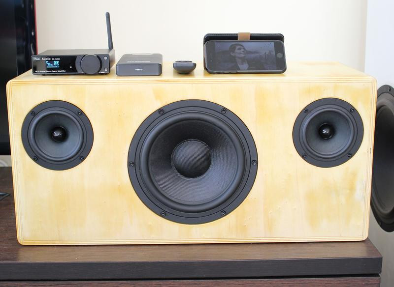

                          da ich die Woche viel zu tun hatte, habe ich nur kurz auf meine große Boombox verwiesen, dies hat anscheindend nicht ausgereicht es zu verstehen.
                          von vorne, ... ich würde bei sowas niemals den W130X nehmen, auch nicht in Mehrfachverbau, einfach deshalb weil der GF200 ein vielfaches bringt und so günstiger ist als die vielen W130X, ... auch bei der Satelitenbox innerhalb der Box würde ich einen Breitbänder nehmen, entweder den B80 oder wie bei mir den B100. Dann wären wir bei der großen Boombox. Bild hänge ich gleich dazu.
                          Ob man nun die Weiche passiv macht wie bei mir, also eine 2.0, oder aktiv macht, wie ich eine andere Bombox habe mit 2.1 Verstärker, ... Generell gilt, beides geht.

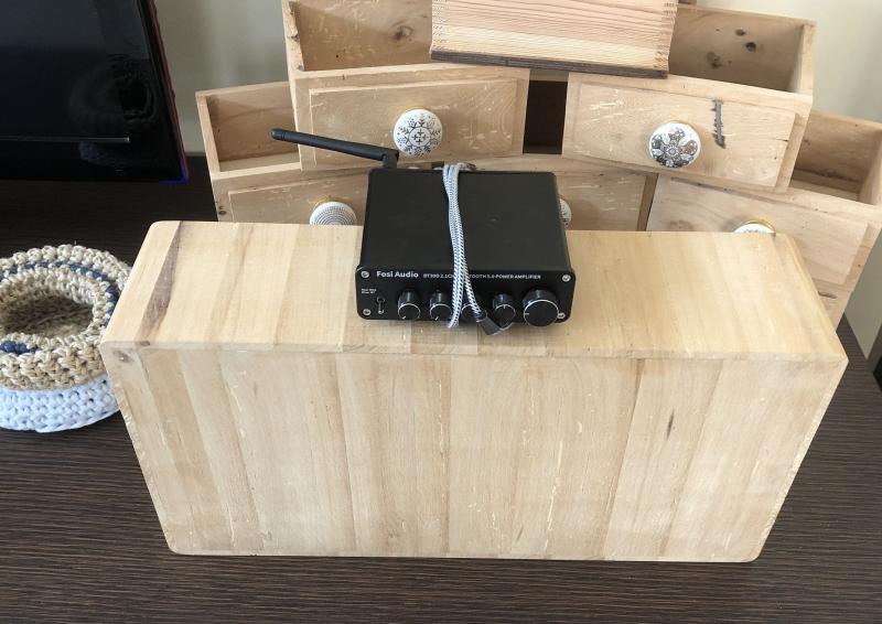

                          hier im Bild noch in sehr früher Ausbaustufe was die Elektronik angeht, die wurde öfters mal ausgetauscht.
                          iphone mittels Bluetooth auf Fosi Audio 2.0 verstärker, angetrieben mit Powerbank 24 Volt. Der Verstärker wurde allerdings später ersetzt, weil die Powerbank nach drei Stunden bei vollem Maxpegel leer war, ... andere Verstärker benötigen deutlich weniger Leistung. Aber dies soll dich garnicht belasten. Es geht ja um die Streamingmöglichkeit.
                          Der GF200 ist mit beiden Schwingspulen angeschlossen und damit in 4 Ohm, es reichen bei dieser Anschlussart sehr wenig Leistung um den GF200 auf maximalen Hub zu bringen, dies ist der schlussendliche Grund, dass ich passiv über eine Serienweiche fahre, ... die Box ist gerade so transportierbar mit zwischen 12 und 14 kg je nach Akku welchen ich mitnehme, ... Der GF200 spielt hier in sehr kleinem geschlossenen Volumen von ungefähr 25 Liter, weiß garnicht mehr genau. Die Auslegung ist super gelungen, und macht auch im Bass einen Höllen Spass. Ich nutzte das Teil in der Lockdownfreien Zeit auf großen runden Geburtstagen zur Beschallung, und da geht auch richtig was ab. Wenn es zuviel werden sollte, merkt man es am GF200, dass er unkontrolliert zum Pumpen anfängt, aber das ist dann auch schon richtig laut.
