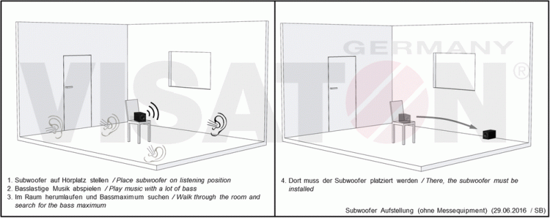

                  4) Wo steht der Subwoofer im Raum und an welcher Position hörst du? Als Tipp:Klicke auf die Grafik für eine vergrößerte Ansicht

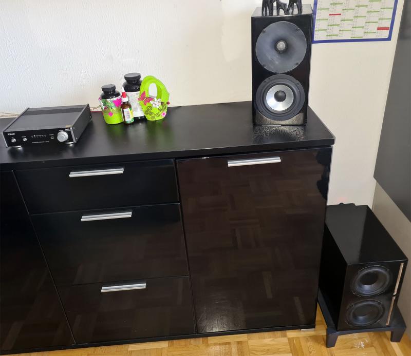

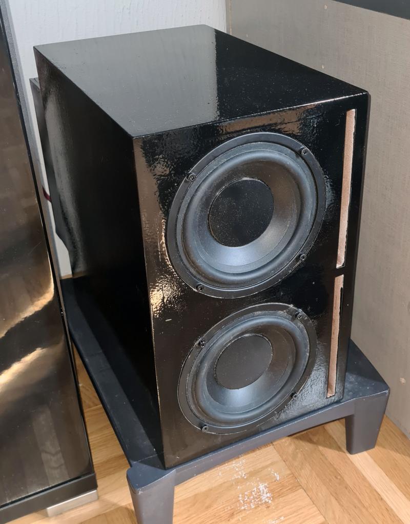

                        Ja, als Schlafzimmer-TV-Anlage spielt der nicht mehr ganz so kleine Sub mittlerweile recht perfekt auf.
                        Gepaart hab ich ihn mit zwei Studio2 KE und einem TEAC AI-301DA.
                        Das Ganze klingt jetzt richtig rund ... bin voll zufrieden.
                        Klicke auf die Grafik für eine vergrößerte Ansicht  Name: 20210807_151415.jpg Ansichten: 0 Größe: 49,4 KB ID: 693061 Klicke auf die Grafik für eine vergrößerte Ansicht  Name: 20210807_101801.jpg Ansichten: 0 Größe: 93,1 KB ID: 693062
                          • 3709
                          Ich würde vielleicht noch die Bassreflexkanäle schwärzen. Ansonsten sieht`s gut aus ! (❁´◡`❁)
