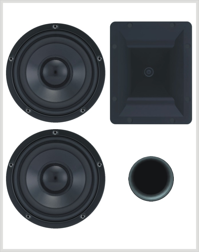

    Sound ist in allen Lebenslagen sehr zufriedenstellend, aber so langsam packt mich die Langeweile und mich drängt wieder etwas Richtung Holzwerkstatt. Da mir die Studio 1 von Visaton optisch wirklich sehr gefällt, habe ich heute mal ein wenig rumgespielt und der erste Entwurf sieht aus wie im Anhang.
    Man muss dazu sagen, dass ich die verwendeten Chassis und ein paar HW2/70 NG in der 4 Ohm-Version noch rumfliegen habe. Bei der Wahl der Frequenzweichenbauteile wäre ich flexibel, für andere Chassis möchte ich ungerne noch Unsummen ausgeben. Es ist auch eher Beschäftigung als wirkliche Not zu Neuem. Sub-mäßig ist entweder geplant, den GHP zu behalten oder noch auf Show-Sub umzubauen.
    Man muss dazu sagen, dass ich schon ein Grundverständnis von der Materie habe, jetzt aber nicht ausschließen würde, dass ich etwas Grundlegendes übersehe.
    Kurze Zusammenfassung:
    HTH 8.7
    2x W170S 8 Ohm
    Jeweils 20 Liter Bassreflex
    BIn gespannt auf eure Meinungen =)

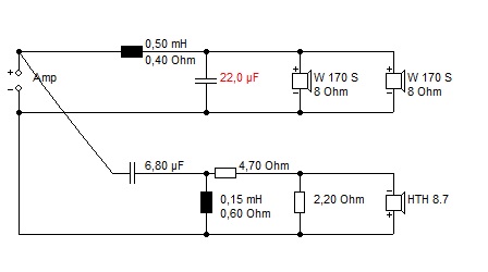

      1. sinkt die Impedanz auf unter 3 Ohm im HT-Bereich,
      2. war mMn der HT- Bereich zu laut..
      Ich habe mal ws versucht, Du bis ja flexibel, was die Bauteile angeht, sagst Du, es ist irgendwie kein Stein auf dem Anderen geblieben...

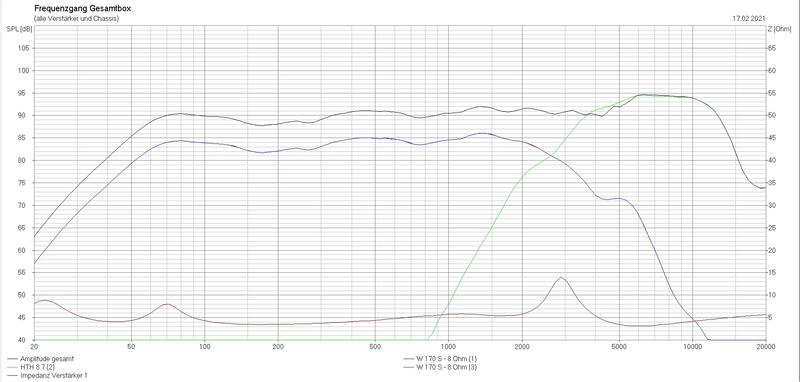

        Okay...das mit der Impedanz habe ich gerade auch entdeckt :-D Hatte noch etwas mit dem Spannungsteiler gespielt. Das lässt sich ja beheben. Den Anstieg im HT-Bereich hört man unter Winkel nicht mehr wirklich und kann/wird auch durchs DSP noch bearbeitet.

              Ich habe jetzt mal deine Spannungsteiler-Werte übernommen und den HT Kondensator auf 0,22 mH abgeändert wie bei dir...und es sieht sehr ähnlich aus. Spricht etwas dagegen, die anderen von dir eingesetzten Bauteile wegzulassen und die Weiche simpel zu halten? "Glattziehen" kann ich mit dem DSP und einmessen noch. Oder übersehen meine ungeübten Augen gerade etwas?
              Vielen Dank auf jeden Fall schonmal für die Mühe, die du dir gemacht hast =)
              P.S.: Könntest du evtl in simplen Worten erklären, was du anders gemacht hast, außer den Hochpasskondensator anzugleichen und den Tiefmitteltonzweig steiler zu trennen?

                  Also ich sehein der einfachen Variante das Problem in der Phasenbeziehung der TMT und dem HT, in dem bereich von 3,5 kHz bis 5 kHz ist der HTH lauter als die Summe...

                  zuerst verpole ich immer den Ht, um zu sehen, wie die Phasen passen...
                  Dann habe ich die Auflösung auf 250 gesetzt*, und gesehen, dass bei 3 kHz ein Pickel ( Membranresonanz) der TMT reinhaut.
                  Den habe ich versucht, mit dem Saugkreis wegzubekommen - Dadurch ist der bereich , wo der HT lauter ist als die Summe, weitaus kleiner geworden, und es gibt fast keinen Unterschied mehr.
                  Als nächstes habe ich versucht, den F-Gang glatt, ohne Mitteltonbetonung hinzubekommen, dadurch die anderen Spulenwerte und das Filter 3. Ordnung im TMT.
                  Einen kleinen Buckel bei 2 kHz habe ich dann durch den Widerstand in Reihe zum Kondensator eingeebnet.
                  Wie gesagt, ich baue eher passiv, wie du das mit DSP hinbekommst, weis ich so halbwegs theoretisch - also eher nicht
                  * Das solltest du immer machen, damit Du auch die Feinheiten siehst....

                              Ich habe auch nochmal an der Simulation gespielt.
                              Da sind für den Hochtöner Daten von 2012 verwendet worden. Die von 2019 sind etwas anders.
                              Wenn man auf "fein" stellt, sieht es auch ein wenig anders aus und ich habe an der Weiche gefummelt.
                              Das Ergebnis hänge ich mal an.
