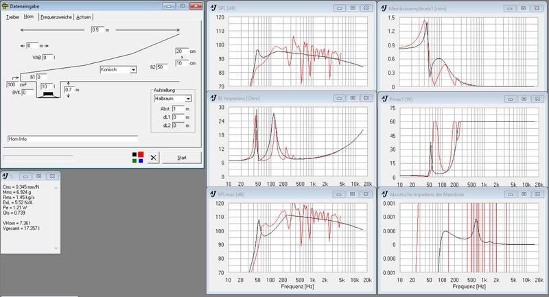

    -Eine TML mit "dreifacher Länge" geht.. na ja.. nur mit ausgeprägtem Kammfilter-Verhalten nach oben raus, mit ner Schwankungsbreite von 15 bis 20dB - das wird man dann schon hören. Und nur, wenn der Treiber auf 1/3 der Länge sitzt. Gruppenlaufzeit im Bass-Bereich bis 60ms.. Wenn ich ihn auf 1/5 platziere, gibt es um die Eigenfrequenz des Chassis herum zwei Einbrüche um 30dB. Unangenehm. Einige habens hier ja schon geschrieben, BG17 und TML is nicht das Gelbe vom Ei..

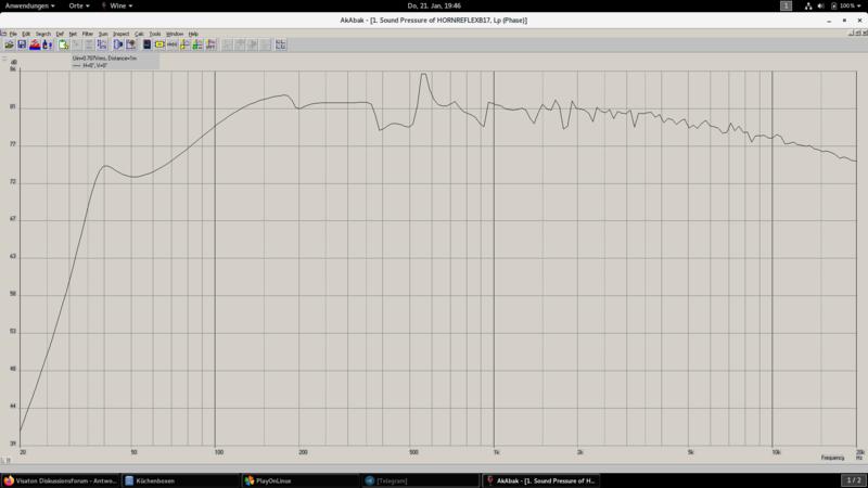

    -Eine Hornreflexbox sieht schon besser aus. Ich komm zwar nur auf ca. 80dB, dafür hält sich die "Rauhigkeit" des Frequenzgangs in Grenzen, es geht so um 5dB hin und her.
    Mit einem Volumen von 36l (Butterworth) plus Horn komme ich auch ganz brauchbar zu den gewünschten Boxenmaßen..

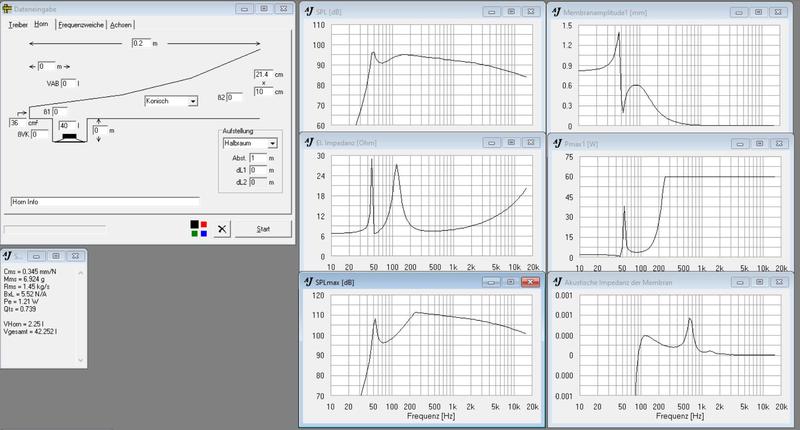

        Das Bassreflex/Horn-Kanal Setup habe ich simuliert mit:
        Breite/Tiefe innen je 20cm
        "Vorkammer"-Volumen ohne Kanal 36,55l
        (entspricht BR-Butterworth-Abstimmung für den BG17)
        Hornhals 36cm²
        Hornmund 214cm²
        Hornlänge 20cm
        Hilft Dir das weiter oder brauchst Du noch mehr Daten? Ich bin gespannt, was Du da rausbekommst!

          Ich habe zwar kein AJ-Horn, aber was soll ein 20cm langes Horn im Bassbreich denn bringen?
          BR in 40 Litern mit fb=70Hz geht linear bis ca. 60 Hz. Jämmerlicher Tiefgang für so eine große Kiste, aber es funktioniert. Dafür > 88 dB bei 1W in 1m ab ca. 65 Hz.

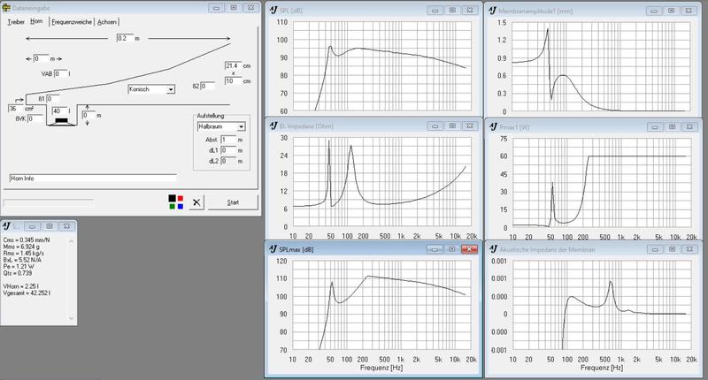

                • 10906
                Tiefgang ist ungefähr bei 50 Hz und man sieht aber deutlich beim Graphen "Maximalpegel" dass die Abstimmung viel zu tief gewählt ist, der Maxpegel sinkt schon rund um 100 Hz schon deutlich in den Keller, sprich der wichtige Kickbassbereich wird schon recht früh im Maxpegel begrenzt, also wenn du mich fragst, keine gute Lösung.
                Ich versuche mal das bestmöglichste im Maxpegel rauszuholen und melde mich wieder.
                Zuletzt geändert von Timo; 22.01.2021, 10:13.
                  • 10906
                  nie und nimmer würde ich so etwas bauen, aber nur im Vergleich zu vorher, im Graph Maxpegel, dass man ein solches Konzept nutzen kann um einen Bereich zu puschen. Was der aber nicht kann ist Tiefgang. Da muss unbedingt ein Sub drunter, die Hubentlastung des Bassreflex verringert den Hub insgesamt und macht es klirrärmer, Voraussetzung ist ein steiler Hochpass bei 80 Hz, vielleicht kann man hier auch von einem hohem Subsonic sprechen.
                  es sind immerhin 10 dB maxpegelsteigerung rings um 100 Hz. und das Gehäuse ist halb so groß

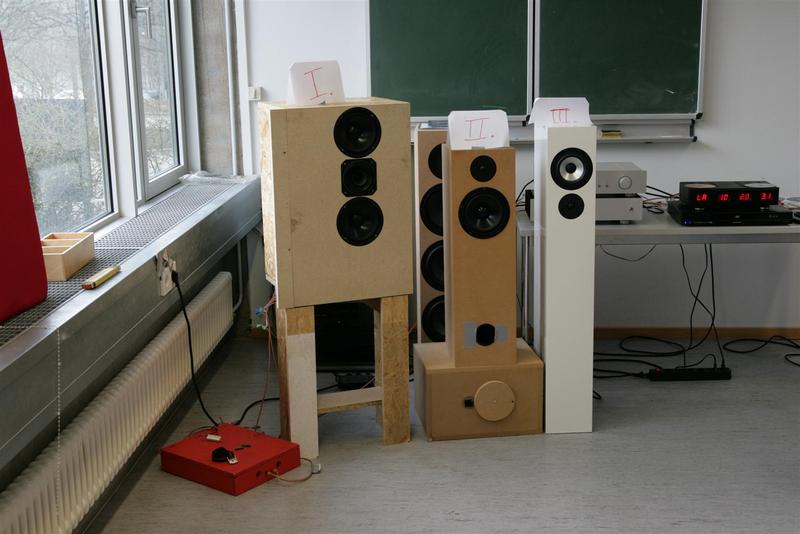

                      noch eine kleine Geschichte welche genau in die gleiche Richtung geht und viele so erlebt haben. 2015 war ein Forentreffen in Stuttart an der Uni, Marco hat dies organisiert und Peter Krips (RIP) hat folgende Box mitgebracht, Nummer 1.
                      es waren zwei 13ner im viel zu großen BR-Gehäuse. Sauber neutral abgestimmt, hörte sich nicht schlecht an. ABER, in weit mehr als 40 Litern BR kam da lediglich Zimmerlautstärke raus. Und ehrlich gesagt auch keinen Bass in ausreichender Lautstärke.
                      gegen die beiden anderen auf dem Bild machte die Volumenmäßig große Box keinen Stich.
                      ubix, hat schon das richtige Konzept für den Treiber vorgestellt, so um die 10 Liter in BR und unterstützt durch einen Sub, im Hochton angehoben. Dann kann das Teilchen auch richtig laut.
