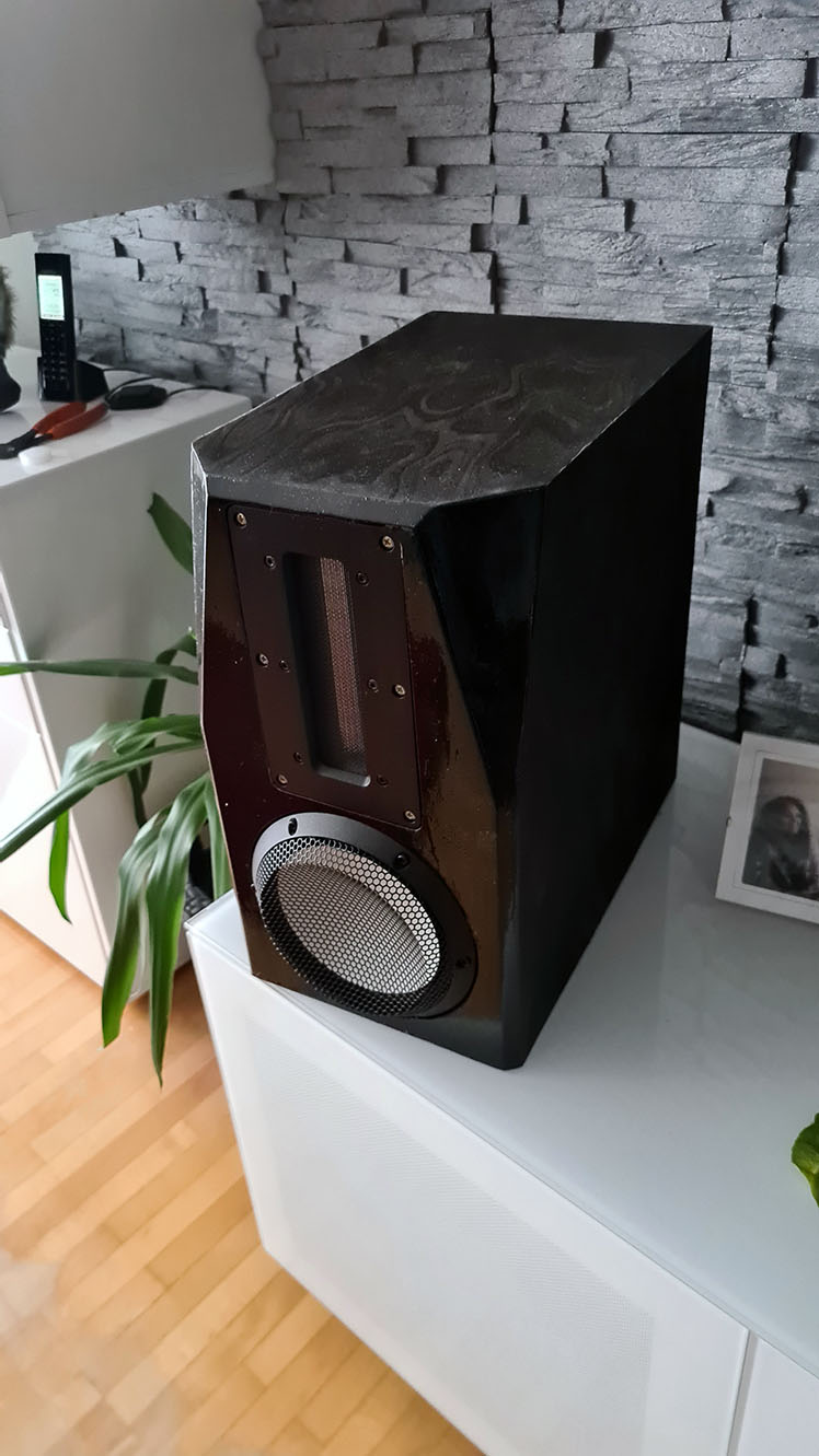

    Ich habe jetzt den E-Hobel benutzt und das ging viel besser als erwartet. So eine riesen Schräge kann man damit wunderbar plan hinbekommen. Die Oberfläche ist auch prima die der Hobel hinterlässt.
    Die großen Holzarbeiten sind damit erstmal erledigt. Heute sind schon die Thiels eingetroffen, ich bin echt begeistert. So etwas edles an Technik hatte ich noch nicht in der Hand

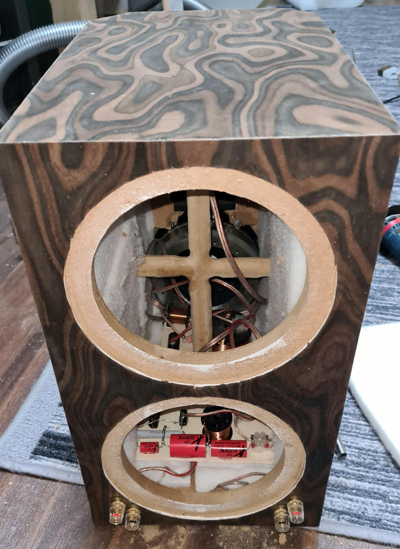

        Intertechnik hat jetzt, obwohl als vorrätig und sofort lieferbar, die 4 PM und 2 Spulen nicht geliefert. Mit dem "netten" Vermerk ... wird irgendwann nachgeliefert. Wann -> Fehlanzeige
        Ich habe die 4 PMs jetzt in Holland bestellt, die sind schon auf dem Weg.
        Wegen der fehlenden 2 Spulen, das sind 2x 0,10mH. Ich hätte noch 2x 0,15mH. Gibt es eine Möglichkeit die einigermassen genau auf 0,1mH abzuwickeln oder soll ich gleich neu woanders bestellen?

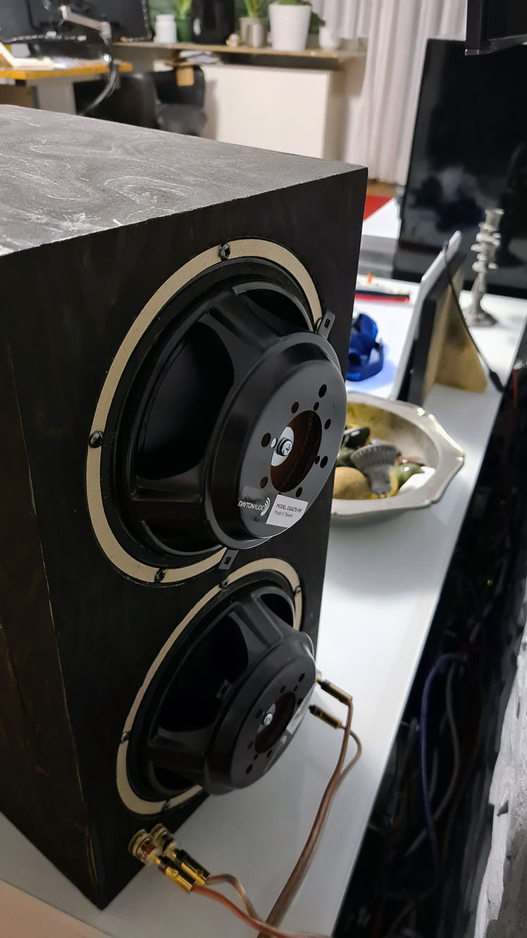

          Kurzes Update ... die LS sind fertig. Der erste Hörtest hat mich ziemlich von den Socken gehauen. Der Bass ist für diese kleinen Teile absolut extrem. Damit habe ich nie gerechnet, der Subwoofer könnte jetzt theoretisch in Rente (bei Stereomusik). Die Mitten und Höhen sind für einen 100% Visaton LS "Hörer" sehr ungewöhnlich, sanft völlig unaufdringlich ... in jedem Fall sehr ungewohnt in einigen Lagen
          Ich bin noch am Rätseln ob das so sein soll oder ein Fehler vorliegt? Bei einigen Liedern klingt es fantastisch, bei Anderen meine ich Öfters da fehlt es hier und da irgendwie.
          Mein Audissey XT32 hat die Teile eingemessen und den Bass abgesenkt, sowie die Höhen angehoben. Mit Audissey klingen jetzt einige Lieder doch besser, Andere aber wiederum nicht. Schwierig ...
          Die PM habe ich jetzt schon mal etwas beschwert (10g) da der LS ohne Gewicht viel zu gewaltig klingt (Bass ist dennoch recht sauber nur teils zu stark).
          Danke nochmal für die Links wegen den PMs. Ich vermute jetzt komme ich ohne messen nicht mehr weiter. Das wird dann das nächste Projekt.

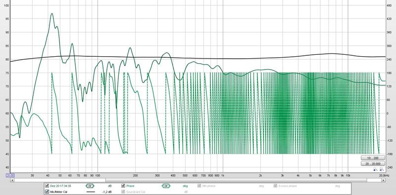

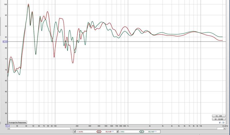

            Ich hab jetzt mal mit REW gemessen. Die Senke zwischen 70 - ca.180Hz ist mir recht unerklärlich. Gemessen habe ich Stereo.
            Woher könnte sowas kommen?
            Wäre es mit dem Ergebnis besser die PM mehr zu beschweren oder leichter zu machen? Ich habe gerade 10g drauf auf Jeder.
              • 28886
              #51
              Stereo ist ungeeignet zur Fehleranalyse, miss jede Box einzeln. Wie war der Messabstand?
              Es kann eine Auslöschung durch Bodenreflektion sein. Und ja, die PM muss schwerer werden.

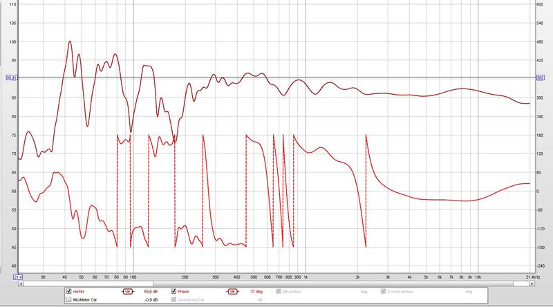

                Ok es war Stereo und am Hörplatz (ca. 3m weg).
                Jetzt hier Einzeln mit Mic jeweils im Abstand von 1m und überlagert.
                Am Hörplatz wird der Bass dann deutlich lauter, da habe ich wohl eine Mode.
                Gibts mit dem Ergebnis "mechanisch" (Aufstellung/FW/PM) was zu verbessern?
                  • 28886
                  #53
                  Bei 43 Hz un um 80 hast du wohl Raummoden, deswegen tiefer abstimmen mit mehr Masse auf PM.
                  200-600 ist zu laut, Weiche anpassen.

                    #54
                    Gut, teste ich dann mal und es stimmt, vor den LS ist ein glatter Holzboden.

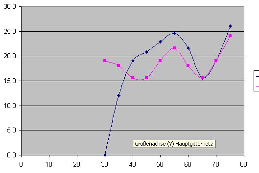

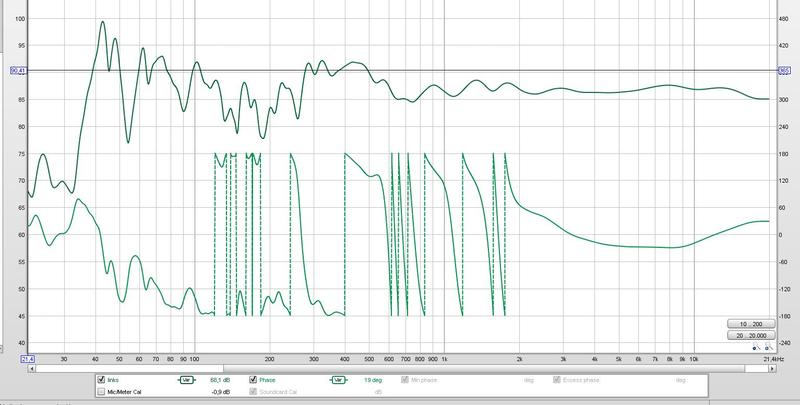

                            30g hatte noch nicht gereicht, so habe ich jetzt mal vom 30er Rundstahl 60g Blöcke abgeflext da ich mit Muttern alleine nicht mehr Gewicht auf die Schrauben bringen konnte. Mit denen klingt es schon mal deutlich angenehmer.
                            Wie muss ich denn die Abstimmfrequenz der PM eigentlich verstehen? Was ändere ich mit dem Gewicht. Kann die Box damit dann tiefere Frequenzen wiedergeben?
                            Wie kommt eigentlich der LS-Shop auf solche Messergebnisse? Werden die im schalltoten Raum ermittelt?
                            https://www.lautsprechershop.de/hifi..._messungen.htm
                            Zuletzt geändert von chefffe; 22.12.2020, 12:50.
                              • 28886
                              #59
                              Genau, je mehr Masse, um so tiefer die Abstimmung. Messung (Hörplatz) ohne und mit 45 g Zusatzmasse.
