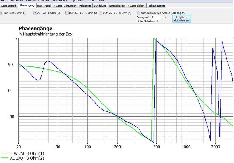

      Die Weiche hat weniger Bauteile, und die beiden Themen eingearbeitet: Grundton knackiger, wegen seitenbass. Und Übergang dsm50/dsm25
      Oder einfach ignorieren.

                              man merkt aber schon dass der Grundtöner AL170 sehr in Frage gestellt wird, ansonsten ist das Konzept sehr gut durchdacht. Als ich den Thread zum ersten mal gelesen habe dachte ich gleich, wieso denn der Al170 der macht doch die Box geometrisch so groß und breit, und der AL130 oder AL130m reicht doch sicher vollkommen aus, ... ich hatte durch einen Kurzurlaub leider nicht die Möglichkeit über den Rechner zu schreiben sondern nur am Iphone, sodass ich es nicht kontrollieren konnte ob meine allererste Reaktion machbar ist, ... ich weiß nur dass die Al130 und Al130m im Maxpegel immer viel zu konservativ angegeben sind. Die können locker mehr, ... ich werde mal heute das Ganze nochmals simulieren, ... allerdings würde ich mal den AL130m testen, ich bin der Meinung der reicht.
                              Hat dann auch demensprechend einige Vorteile, die Box benötigt wieder etwas weniger Volumen im Grundtöner, generell würde ich dem TIW250 auch etwas weniger Volumen geben, ab 35 Liter geht dieser schon richtig tief, bei 35 Liter Abstimmfrequenz, so läuft auch mein Doppelsub und der ist perfekt knackig abgestimmt. Mit diesen zwei Maßnahmen wird zwar eine deutlich andere Box draus aber in Sachen Volumenbedarf könnte sich lohnen nochmals den AL130m zu probieren, auch wenn es in Sachen Kennschalldruck vielleicht etwas weniger wird. (vermutlich minus 1 dB)
                                • 10991
                                so, der zweite Versuch, grundlegend die Weiche neu aufgezogen und den AL130M probiert, und ich bin der Meinung dass dieser sehr viel besser ins Konzept passt als der Al170.
                                in Sachen Maximalpegel traue ich, ganz speziell beim AL130 und AL130m nicht, dass Boxsim das richtig simuliert, die können beide deutlich mehr, ... weil wie in diesem Falle im Bass unterstützt und im oberen Mittelton aus dem Rennen genommen wird, sprich in einem Vierweger sollte der Maxpegel deutlich mehr werden. Also bitte ignorieren was da simuliert wird.
