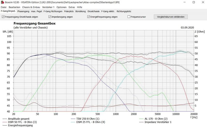

    Nach vielem probieren und messen und testen zeigt sich in meinem schwierigen Wohnzimmer dass ein Seitenbass gut funktioniert.
    Ich hatte damals eine VIB Extra II wo mir auch hier die Kalotten sehr gut gefielen.
    Nachdem ich nun wieder eine alte Alto 3 umgebaut hatte, wurde mir bewusst welche Bühne die Kalotten aufbauen.
    Also wurde die Datei der Altlas Compackt V hergenommen und es wurde wild simuliert.
    Zuerst mit einem TIW360 (weil vorhanden) als Seitenbass , aber das Volumen kann ich nicht unterbringen. Also wurde das Volumen reduziert bis auf 60 Liter (Da ich auch mit Subwoofern viel experimentiert hatte, weiss ich, dass ein GF250 in 50 BR und potenter Endstufe wahnsinnig gut funktioniert.
    Also wurde nun ein TIW250 eingesetzt und immer wieder verglichen.
    Letzendes bin ich bei 50 Liter BR angekommen und 10Liter CB für den Al170.
    Anbei die Simulation.
    Vergleicht man die Simulationen, so sieht die Variante mit TIW250 als Seitenbass richtig gut aus.
    Hier nun für alle zum Begutachten.
    Infos nehme ich gerne auf.
    Die Abmessungen sind tatsächlich extra so klein gewählt, 900 hoch und 240 breit + 400 tief.
    Die alte VIB Tristar war ebenfalls nur 900 hoch und die Kalotten strahlen schön breit.
    Auch habe ich VOX Simulationen verglichen, Phasenübergänge und Bündelungen usw..
    Anbei noch ein Bild als Vergleich zwischen Atlas Compact V gestrichelt und Altlascomp mit TIW 250 Seitenbass (schwarz durchgehend)

    Der Bass passt recht gut zum Al 170 (Phase), besser als bei Vox. Wenn du die neuen Daten einfügst, siehst du einen Hochtonanstieg ab 2000 Hz um bis zu 5 dB. Wenn es so gefällt, ist es ok.

      @ Jürgen, ich hatte für mich schon die Widerstände angepasst auf 3 Ohm und 2,2 (Hochton) mit den neuen Daten und der Hochtonanpassung sieht es wieder gut aus?

        Gut. Versuche mal, ob es besser klingt, wenn der MT etwas leiser ist, denn die Bündelung um 2000 ist geringer.

            Kalotten strahlen breiter, somit hast du mehr Diffusschall. Klingt deutlich anders als Atlantis (WG) oder Concorde. Das kann besser gefallen. Da hift nur bauen und vergleichen.
            0,47 µF parallel zur Serienspule des TMT dämpft die Resonanz und kostet fast nix.

              Die Weiche des HT und MT bis zum AL170 sind nahzu identisch aus der Atlas übernommen.
              Im HT bereits geringfügig abgesenkt, ich war davon ausgegangen das Visaton bereits viel Entwicklung hinein gesteckt hat, Verbesserung sind natürlich immer möglich und herzlichst willkommen.
              Der Kondensator wird getestet, 3 x 1uF in Reihe parallel zur Serienspule sehen besser aus, zumindest simulativ..
              Der Frequenzgang sieht schon sehr sehr gut aus, auch im Bassbereich spielt der TIW 250 sehr linear tief. Nimmt man den Saugkreis im Bassbereich heraus, so entsteht eine geringe Überhöhung, dies kann man allerdings nur im eigenen Raum testen.
              Ich denke ich werde ohne dem Saugkreis starten da mein Raum recht schwierig ist ...

                              da ich per PM angeschrieben wurde habe ich mal einige Dinge thematisiert.
                              1. Grundtöner ganz nach oben, verbessert den Grundton in Richtung knackige Abstimmung. Gerade wenn man einen Seitenbass hat würde ich den zweiten Treiber immer ganz nach oben schieben.
                              2. Leider wird dann die Idee 900 mm Höhe nicht umsetzbar sein, denn der Hochtöner wird zu tief. also habe ich 1000 mm Höhe gemacht, dann wird auch das Teil nicht ganz so tief, ...
                              3. insgesamt habe ich versucht den Energiefrequenzgang etwas zu harmonisieren.
                              4. Denn Seitenbass so weit wie möglich tief anordnen, wegen der Actio=Reactio-Kräfte auf das doch relativ schmalem Gehäuse, bedeutet dass es bei hohem Bass passieren kann dass das Gehäuse zum Schwingen angeregt wird, also je tiefer desto besser, sprich der Hebelarm(Hebelmoment) zum Boden verkürzen bedeutet dass das Gehäuse weniger schwingt. Alternativ hilft auch eine Gewegplatte auf das Gehäuse zu legen, kein Witz, Physik!
                              5. etwas mehr Arbeit hatte ich im Oberen Mittelton, denn der DSM50 im Übergang zum Hochton stimmte einiges nicht, ich habs versucht den Energiefrequenzgang im Hinterkopf zu verbessern.
                              Aber alles nur Anstöße das Konzept etwas zu verfeinern, kann aber auch alles ignoriert werden. Gruß Timo
                              ps, der Grundton ist bewußt etwas zurückgenommen, wegen Seitenbass
