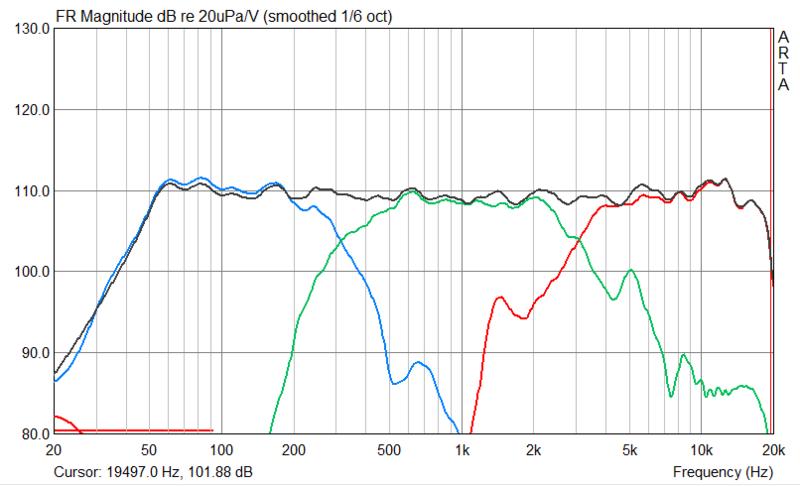

    Hallo, ich möchte einen Pegelstarken Top Lautsprecher, getrennt wird mit einem miniDSP.
    Mein erster geistiger Erguss dazu sieht mal so aus
    4 Stück BG20 und 6 Stück BG13P
    Der Frequenzganz in den verschieden Richtungen sieht noch scheiße aus - würde das besser wenn ich statt den 4 BG20 noch 2 reihen BG13P also 3x6 BG13P in Summe nehme?
    Verstärkerleistung ist ausreichend vorhanden...
    lg Hubert

      Ich habe einmal an der Trennfrequenz etwas probiert.
            Danke!
            Das sieht schon mal sehr gut aus!
            Der Frequenzgang vertikal macht mir noch Kopfzerbrechen.
            Das wäre wenn ich die Schallwand für die 6 BG13P biege, das heißt der oberste Vertikal, und dann ab den 2 Chassis immer im Winkel von 5 Grad nach unten drehe?
            Der Unterste würde dann mit 25 Grad nach unten Strahlen.
            LG Hubert

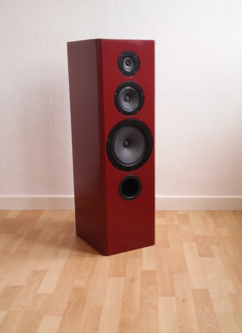

                Hallo Hubert,
                wo ich hier so mitlese fällt mir auf dass ich meine BG`s noch nie hier im Forum vorgestellt habe. Die habe ich vor vier Jahren für einen Treffen der IGDH gebaut.
                Bestückung BG20, BG13P, TW6NG, also Dreiwege mit Konus-Hochtöner. Der BG13P ist ein ganz prima Mitteltöner, insbesondere wenn man den Schwirrkonus entfernt. Die passive Weiche ist mit durchgängig Filtern 3.Ordnung zwar etwas aufwändiger, aber du hast ja DSP.
                Das Konzept der BG`s kannst du natürlich erweitern, also z.B. TW6NG plus 2* BG13P D`Appolito, dazu 2 oder 4* BG20.
                Grüße Ralf
                  • 3697
                  Eine schöne Kombination, und sieht auch noch gut aus.
                  Ich hatte an der Weiche ein bißchen rumgespielt, eher nur, um zu sehen, wie die Chassis so reagieren, da ich die BG 20 und leider nicht den BG13, sondern den BG 17 besitze .Der Hochtöner verhält sich etwas seltsam unter Boxsim, irgendwie etwas irational .
                  Herausgekommen ist dieses, im Grunde wohl nicht besser, nur anders.
