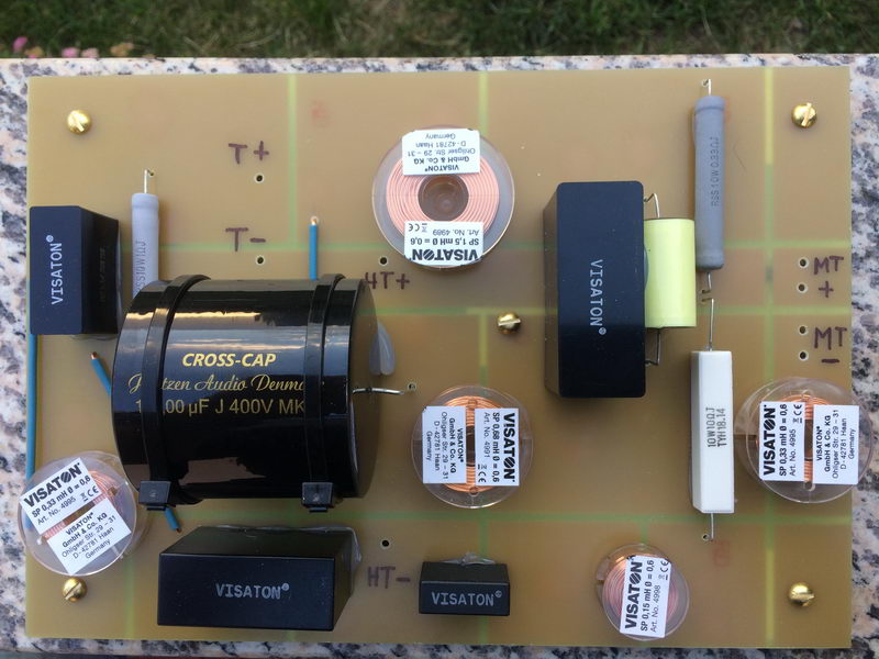

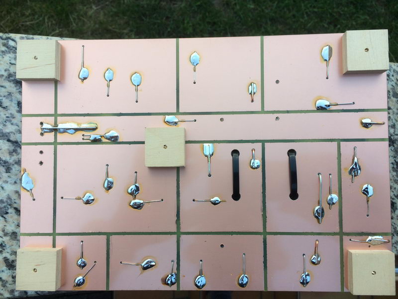

              Mal ne frage... Gibt's speziell für den Umbau der conni mk3 auf Waveguide ne weiche zu kaufen, oder muss ich die selbst umbauen? Falls walwal da ist, meld dich mal bitte...
                • 5950
                Selber bauen.
                Habe ich schon gemacht, die finde ich relativ einfach zu bauen und auch eher günstig gegenüber anderen Dreiwegern.
                • zeuss_79
                  • 03.10.2012
                  • 61
                  Da ich von sowas sowas von keine Ahnung habe, wird das schwierig... Oder gibt es hier jemanden der sowas machen würde?
                  • zeuss_79
                    • 03.10.2012
                    • 61

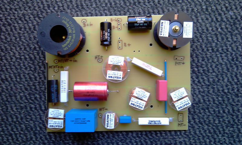

                    Die weiche von walwal ist aber keine für den teilaktiven Betrieb oder? Nur auf Waveguide angepaßt?

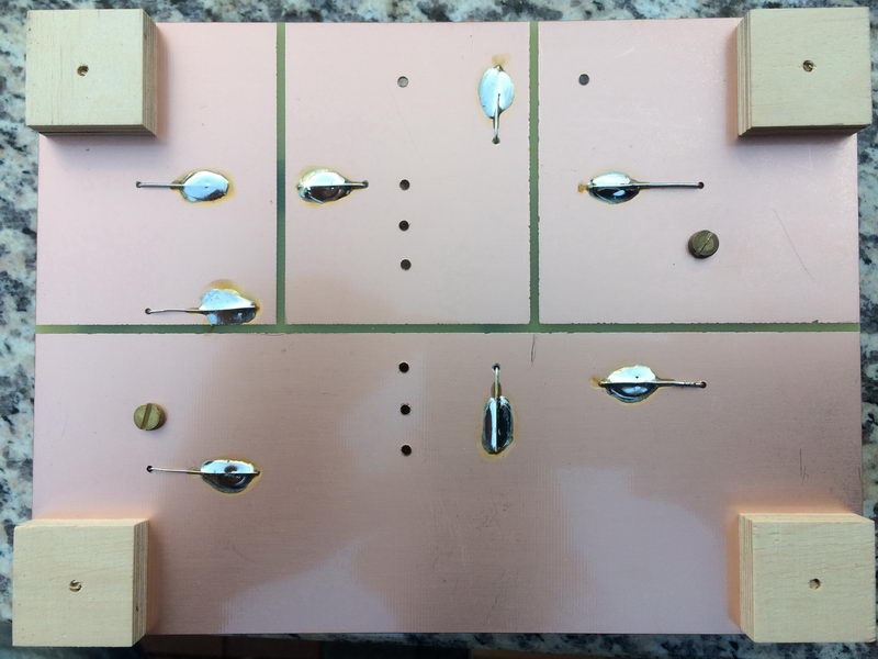

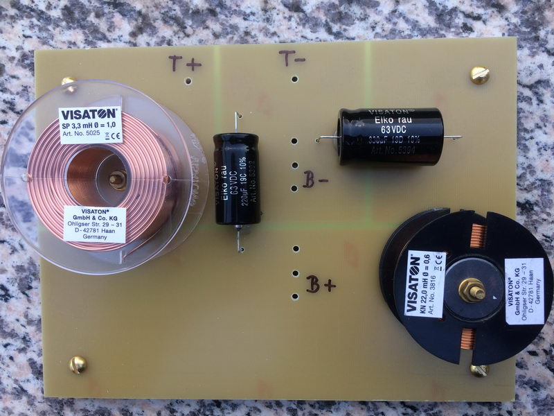

                      • 5950
                      Die Weiche ist von Sebastian Bayer, unserem Admin hier im Forum.
                      Habe ich zweimal gebaut, Version 1 in der "besseren Version" Concorde WG aus Ebay.
                      Die spielt damit besser als mit einer originalen Vox 301 Weiche.
                        • 5950
                        Und einmal für eine neue nach Plan gebaute Concorde WG. Konsequent auf bestes Ergebnis mit Folien gebaut. Außer natürlich die großen Elkos im Basszweig, das sind raue Typen.
                        Wenn man da die Bassweiche nicht nimmt sondern die Bässe aktiv fährt, wird es eine teilaktive Concorde.
                        Das geht natürlich auch auf einem Holzbrett (maximal 180 mm breit, sonst geht es nicht mehr durch die Bassöffnung ins Gehäuse) mit Drahtbrücken, die Vorlagen findest Du nun hier.
                        Noch Fragen?

                          • 28798
                          So ist es. Wobei teilaktiv der Mittelton etwas lauter gestellt werden muss.

                            Sag mal yoogie... Hättest du evtl Interesse mir sowas zu bauen? Ich bekomme sowas nicht auf den Streifen...
                            • zeuss_79
                              • 03.10.2012
                              • 61
                              Oder du evtl walwal? Jetzt habe ich meine Connis mit wg fertig und komm nicht weiter... :-(
                                • 28798
                                Ich denke, bei Yoogie bist du besser aufgehoben, der macht das sehr ordentlich.
