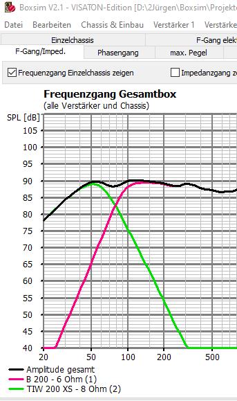

                  Der Hochpass der Solo ist sehr steil, dazu passt kein üblicher Tiefpass des Sub.
                  Ich habe das mal simuliert. Ein Tiefpass 3. Ordnung (haben die meisten Submodule)bei 50 Hz passt ganz gut. Das Modul sollte aber stufenlose Phasenregelung haben. Ein Problem bleibt: Die geringe Bassbelastbarkeit der Solo, da müsste ein aktiver Hochpass davor.
                  Mit einem AVR, der Einmessung an Bord hat, sollte das gehen.

                    Ich benutze für den Subwoofer eine Reckhorn DSP-6 Weiche. Diese kann laut Beschreibung 36dB Flankensteilheit. Reicht das aus?
                      • 07.01.2003
                      • 28904
                      Das geht. Ich kalkulier mal, was passt.
                      Möglichkeit A:
                      Trennung bei 80 Hz, Maximalpegel 95dB
                      Sub 60 Hz, 4. Ordnung
                      Solo 100 Hz 2. Ordnung
                      Wenn du ebenso trennst mit 140/80 Hz ist die Trennung bei 100 Maximalpegel 102 dB.
                      Frage: Kannst du unter jede Solo einen Sub stellen, dann noch höher trennen. Der B 200 mag keinen Hub und wird unsauber, dann hat er keine Chance gegen die Eckhörner
