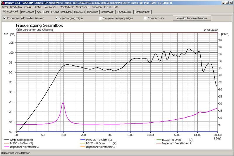

        B200 ohne Weiche in 17 Litern:

            • 2452
            Hallo Jan,
            klingt halt insgesamt total schräg - und eben nicht eingespielt. Ich hätte die Pentaton nach dem ersten (uneingespielten) Einschalten auch beinahe wieder zersägt !
              • 3709
              Zitat von DerSp Beitrag anzeigen
              Konnte die Erhöhung ab 2000hz aber nicht mit dem hohlen Klang verbinden.
              Der Pegel ist ja schon bei 1000 Hz deutlich erhöht. Dann noch bei etwas über 100 Hz, eine Senke bei 600 Hz, unter 100 Hz nichts, das sieht schon recht hohlförmig aus.
              Ich würde noch mal mit der Weiche hören, vielleicht auch mehr Dämmung.
