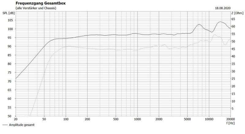

                                • 11185
                                #225
                                Zitat von „Q“
                                ... Der Vergleich B80 zu B100, der B100 hat ja 3dB mehr. Zeigt sich mal wieder das Wirkungsgrad wie immer dabei von Vorteil ist.
                                ich lege mal einen Vergleich als Bild rein:
                                das ist deutlich mehr als drei dB, weil man den B80 im Mittelton korrigieren muss dass er neutral abgestimmt ist, der B100 hat diese Mitteltonüberhöhung in dieser Konzeption in Verbindung mit dem GF200 nicht.
                                Es gibt aber deutlich mehr an Details, welche hier im Thread alle schon besprochen wurden, z.B. bringt enorm etwas eine Spule in der Serienweiche zu nutzen mit möglichst wenig Widerstand, dies bringt auch ein dB im Bass und Grundton. Kurze und dicke Kabel helfen zusätzlich ein wenig. Aber richtig viel bringt die Schaltung des GF200 als Doppelschwingspule. Eine Spule besitzt 4 Ohm und wird durch zwei Verstärkerkanälen gespeißt. Das bringt enorm Kennschalldruck, aber nicht die Erhöhung des Maximalpegels, da zählt immer noch der Maximal mögliche Hub.
